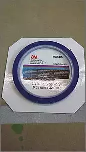

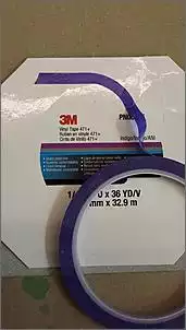

Will man eine 2 Farblackierung auf sein Boot haben, sollte die hellere Farbe zu erst lackiert werden. Zum Abkleben (Abgrenzung ) verwende ich ein sogenanntes Konturband.
Anhang 663415Anhang 663416

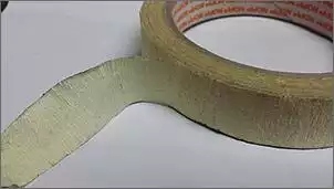

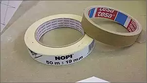

Für das weitere Abkleben verwende ich sogenanntes Abklebeband, welches auch als "Malerkrepp" bezeichnet wird.
Anhang 663417
Dieses Kreppband nicht!!! Das gibt fürchterliche Kanten.

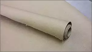

Zum Abdecken größerer Flächen nach Möglichkeit das Abdeckpapier verwenden.
Hits:	192
Größe:	30,0 KB

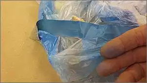

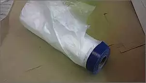

Das mit der PE Folie geht auch,
Hits:	187
Größe:	30,9 KB
Wenn es nach der ersten Lackschicht wieder entfernt wird, denn von der Folie lösen sich schnell Farbpartickel bis hin zu ganzen Farbfetzen, die meistens da landen, wo man sie nicht haben will -auf dem frischen Lack.

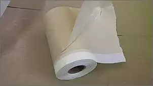

Hits:	183
Größe:	43,1 KB
Ich verwende deshalb meißtens Abdeckpapier.
Hits:	179
Größe:	34,6 KB
Wenn man mit der Rolle arbeitet, geht natürlich auch das Folienmaterial.
Meine Erfahrungen zum Abklebeband/Malerkrepp ...die auf dem Bild zu sehenden Marken hinterlassen auch auf, noch nicht komplett abgelüfteten Flächen keine Klebereste. (KIPP, NESPOLI, no Name Produkte haben mich da schon sehr enttäuscht)

...hier nochmal die ersten drei Bilder
das Konturband
Hits:	193
Größe:	41,8 KB
ID:	663429 Klicken Sie auf die Grafik für eine größere Ansicht
Hits:	186
Größe:	36,8 KB
Und das Malerkrepp
Hits:	187
Größe:	48,8 KB
Von dem Abdeckpapier mir Klebestreifen kann man auch die preiswerteren Marken verwenden, doch da sollte unter dem Klebestreifen besagtes Malerkrepp sein. D.h. erst das Konturband, dann "gutes" Malerkrepp und darauf das Abdeckpapier mit Klebestreifen ( so daß der Klebestreifen keine Lackberührung hat)

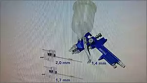

Lackieren mit Lackierpistole ist kein Hexenwerk - nur eine Frage der Übung und...auch der Technik.
Für eine vernünftige Lackierung braucht man eine ordentliche Lackierpistole, die nicht unbedingt von Sata oder DeVilbis sein muß.
Nur sollte es eine nebelreduzierte Pistole sein (die tragen den Namen HLVP) z.B.
Anhang 663467
http://www.amazon.de/gp/aw/d/B00OCOT...uwL&ref=plSrch (PaidLink)
Diese Pistolen haben einen Luftverbrauch von ca. 170 - 300 l/min.

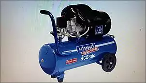

Z.B. der
Anhang 663468
https://www.plus.de/Scheppach-Doppel...FRFsGwodCWkNyw

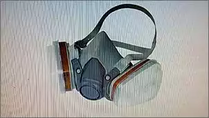

Wasserabscheider, Schlauch und Atemmaske gehört schließlich dazu.
Atemmaske verwende ich die
Hits:	156
Größe:	54,8 KB
http://www.amazon.de/6002C-Mehrweg-H.../dp/B00EJIMZT8 (PaidLink)
Universalverdünnung, Silikonentferner, Overals, Hauhaltstücher oder Küchentücher bietet der örtliche Baumarkt.

hier noch mal die Bilder,
PISTOLE
Hits:	159
Größe:	52,1 KB
KOMPRESSOR
Hits:	158
Größe:	45,4 KB

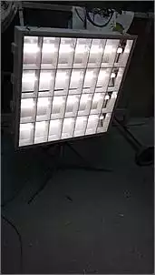

Vor allem, da ich nach meinem ersten Lackierdurchgang mit 2K-PU in der relativ dürftig belüfteten Werkstatt selbst 2 Wochen lang mit entsprechender Schattierung durch die Gegend gelaufen bin.
Was mich aber noch interessieren würde: hast Du vielleicht noch einen Tip bezüglich Beleuchtung im Petto? Lichtfarbe von Neonröhren z.B...
Ich hatte z.B. für genug Helligkeit gesorgt, die Sättigug des Lackauftrags war aber dennoch nur schwer auszumachen. Früher hatte ich ja Lackierbox in meiner Bude... aber daheim is das halt so eine Sache...
Cheers, Ingo

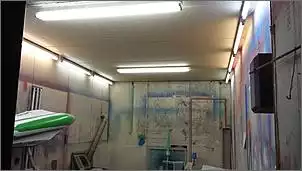

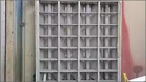

Das Licht ist natürlich gaaaaaaaaaaaanz wichtig. Ich habe oben, links und recht je 4 Leuchtstoffröhren - im Wechsel warm/kalt, um in etwa ein "Tageslicht" zu improvisieren. Quer für jeweils vorn und hinten sind je 2 Röhren.
Hits:	212
Größe:	47,4 KB
p.s. das ist meine "Mehrzweck - Airbrush/LackierKabine" ...und lacht nicht, das ist wirklich ein alter 6kW Bundeswehr-Ölofen...mach wohlig warm (...ich weiß, der ist nicht explosionsgeschützt - der wird beim Lackieren auch ausgemacht und die Absaugung im Hintergrund eingeschaltet)
Was gerade für die Rumpf Lackierung bei Booten wichtig ist, ist Licht von der Seite oder schräg unten.
Ich habe dafür ehemalige Deckenlampen, die an "Mikrofonständern" hängen, sind somit höhenverstellbar.

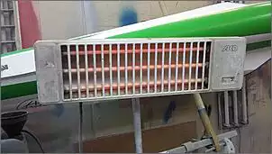

Vielleicht noch ein wichtiges Gerät
Hits:	149
Größe:	53,1 KB
ID:	663480Klicken Sie auf die Grafik für eine größere Ansicht
Hits:	160
Größe:	46,7 KB
Das ist ein ehemaliger Heizer mit sogenannten Quarzstäben.
In Lackierereien gibt's die Dinger etwas größer mit Zeituhr...mein funktioniert genauso! - ist aber nicht so teuer, aber ohne Zeituhr.
Es dient dazu, mal eine kleinere lackierte Fläche (bis ca. 1qm) zu trocknen.

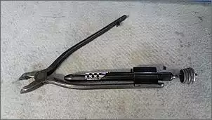

Zum Thema Zangen und Stich n glue hätt ich auch noch eine...
Is ne Kombination aus elektrikerzange und drehstab für eisenleger.
Einfach die drahtenden mit der Zange zusammennehmen , einrasten lassen und hinten am knubbel ziehen. Klicken Sie auf die Grafik für eine größere Ansicht
Hits:	315
Größe:	66,7 KB
Die Drähte verdrehen sich wunderbar gleichmäßig, ziehen die platten bombenfest zusammen und lassen sich gleich auch noch ablängen und der spitzen enden wegen umbiegen.
Alles aus einer Hand und besonders nützlich, wenn der formstabilität halber viele 'stitches 'erwünscht sind.
Lg, Alex

hab mir das Teil jetzt bald 5 Minuten betrachtet....wie fuktioniert das ??

Ich fürs mal vor, fotomässig...
War ursprünglich mal eine plombierzange oder so.
Funzt super
Bis denne...

Zange zum Verdrillen und Ablängen - alles klar
aber der Stift mit "Knubbel" erschließt sich mir nicht...
