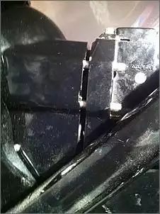

Habe jetzt nochmal den Rat von Janus befolgt und den Antrieb montiert.
Mir fehlen noch ca 1cm bis der Antrieb bündig aufliegt.
Was kann das sein?
Was kann das sein?
Anhang 666756
Anhang 666757
Das könnte der O-Ring sein der auf der Antriebswelle sitzt und nicht ins Gimballager will
Du hast hoffentlich die Gummiringe an der Kardanwelle jetzt zum testen nicht montiert.
Wenn doch, entferne sie mal um das was Klausi angesprochen hat auszuschließen.
Ich hoffe für dich, das dann der Antrieb flutscht ...

Hast Du die Schaltklaue richtig stehen ???
Präziser: Hast du den Vorwärtsgang am Trieb und der Schaltung drinnen und stehen Schifferl und Schaltdorn so dass sie zusammenschlupfen können?

Das war bei meinem Antrieb genau das Gleiche...Ich habe alle O-Ringe getauscht, auch die drei O-Ringe der Antriebswelle. Beim Wiedereinbau des Antriebs fehlten mir ca. 5mm um den Antrieb auf die Dichtung des Transoms zu schieben. Ich habe dann den Antrieb nochmal abgenommen um nachzusehen, was dort "klemmt". Alles war in bester Ordnung und so montierte ich den Antrieb ein zweites Mal. Und wieder fehlten mir die 5mm bis zur Dichtung am Transom. Da ich die Antriebswelle mit ausreichend 2-C-4 Fett geschmiert hatte und sonst keine mechanischen Probleme in Betracht kamen, habe ich den Antrieb dann kreuzweise mit dem korrekten Drehmoment von 68 NM angezogen. Ich denke das ich den Antrieb aufgrund der neuen O-Ringe und aufgrund des übrerschüssig aufgetragenen Fettes nicht so einfach und leicht bis zum Anschlag in das Transom einführen konnte... Der Zentrierdorn "Ohne O-Ringe und Fett", ging federleicht bis zum Anschlag am Coupler. Ich würde mir da jetzt nicht DEN Kopf machen, wenn der Zentrierdorn flutscht und der Antrieb mit neuen O-Ringen "Rumzickt" und nicht will wie er soll...

Ich habe den Verdacht, das die innere Transomplatte nicht genau mittig zum Transom selbst verschraubt ist.
Dadurch verschiebt sich die Achse der Kurbelwelle zum Gimblelager hin nach Backbord und der Motor steht bei korrekter Ausrichtung eben schief
