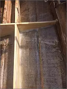

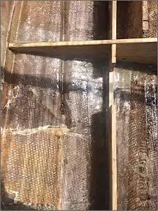

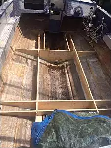

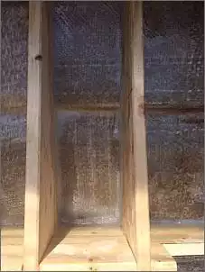

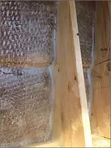

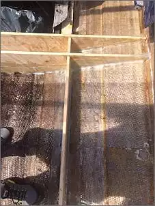

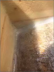

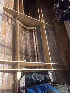

Wie versprochen, die Bilder.
Es ist bombenfest drin, rührt sich keinen mm.
Und sind die Hohlkehlen etwas geworden?

Jetz kommt noch ein Brett im Bereich unter dem Tank rein und dann wird alles noch einmal mit Glasfasergewebe überzogen. Selbst verständlich biaxial [emoji6]
Erst dann kommt der Boden rein, aber da wird mir wohl der kroatien-Urlaub dazwischen funken.
Daniel

Tippnetopp, deine Arbeit .
Wie ich erkennen kann, keine Luft im Laminat, und auch sonst gute Ausführung.
Was mich noch interessieren würde, hast du vor, das ganze Element nochmals zu überlaminieren, oder nur zu beschichten?
Es kommt da ja auch noch ein unterzug für die sperrholzverschraubung dran, aus konstruktionsholz, nehme ich mal an.
Bitte lass heut nochmals was dazu hören, ab morgen bin ich weg vom Fenster, aber es gibt ja auch noch genug andere Spezies.

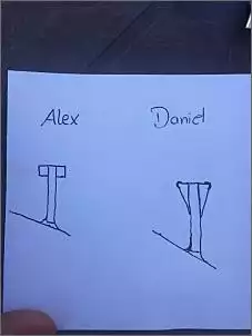

Hi Alex,
Ich glaub ich hab dich schon verstanden, hab mal schnell ne Zeichnung gemacht.
Bei meinem Vorschlag könnte ich alles vorab zusammen bauen und dann mit laminat überziehen.
Hits:	93
Größe:	25,6 KB
Ich wollte eigentlich keine unlaminierten Hölzer im unterkonstruktionsbereich.
Ich denke auch die lastverteilung wäre besser, is ja ähnlich wie bei Dächern dann.
Gruß daniel
  #94
Alt 19.07.2015, 14:39
Benutzerbild von Takelhemd
Registriert seit: 30.12.2014
Ort: Nordwestschweiz
Beiträge: 2.201
Tippnetopp, dein Vorschlag is noch viel besser.
Du wirst nochmal bootsbauer, glaube mir.
Ist halt manchmal ne zeitfrage, aber dein unterzug wird ewig halten.
Da kannst du in 20 Jahren locker nochmals beplanken.
LG, Alex 😊

Würde was dagegen sprechen dies nur auf die spanten zu montieren?
Die 20mm der stringer sollten reichen zum verschrauben des Bodens.
Sonst müßte man halt auch noch auch 45° in den Ecken sägen.
Der Boden wird ja querverlegt, sprich der Stoß verläuft nicht mittig im Boot, sondern quer.
Gruß Daniel

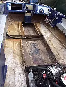

Mal paar Bilder zum direkten Vergleich:
Vorher:
Hits:	107
Größe:	98,7 KB
Nachher:
Hits:	117
Größe:	83,3 KB
Nunja, ein kleiner dezenter Unterschied [emoji6]
