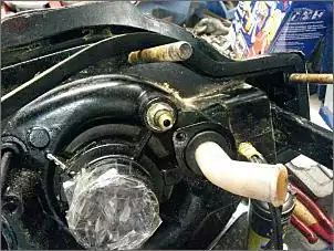

Zitat von heikow Beitrag anzeigen
Ist die Schlauchschelle des Rücklaufschlauchs dran und fest? Das Verbindungsstück am Transom ist aus Plastik, ist das defekt/gerissen? Ist der Schlauch gerissen? Wenn du schreibst, dass viel Wasser in die Bilge läuft, wenn der Motor an ist, heißt das, dass auch Wasser in die Bilge läuft, wenn der Motor aus ist, obwohl du den Antrieb nur im Kübel hängen hast?
Heiko
Der Plastikstutzen sitzt oberhalb der Antriebswelle.
Unterhalb sitzt z.B die Dichtung vom Abgasgeweih, wo bei laufendem Motor im Bottich !!! Wasser austreten kann.
Wenn es die ist, besorg Dir schon mal einen Kran
Vllt. ist wirklich etwas weg gefault.
Gruß Alex
Gruß Alex

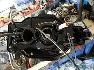

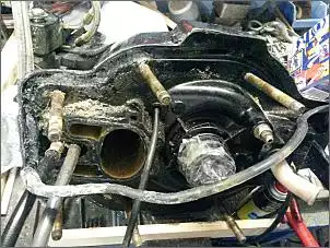

Standard Übeltäter gefunden ?!
heute konnte ich mit dem richtigen Werkzeug endlich den unteren Auspuff ausbauen.
Also als erstes haben wir den Motor aufgehängt , ....selbst Schuld !
Dann wurde er abmontiert, vorne und hinten aus den Lagerböcken gehoben, vorderer Lagerbock abmontiert. Nachdem ich die Trennwand zum Motor entfernt hatte, war nun einigermaßen Platz zum arbeiten.
Das heißt man konnte an die 12 Kant Bolzen herankommen, oben zwei und unten zwei. Die oberen gingen ganz gut runter ( mit einem auf eine Nuss geschweissten Ring vom 11 mm Vielzahn Ring - Maulschlüssel ) , unten ging damit garnichts !
Nuss bestellt, wurde geliefert und heute ging es weiter .
Erster Bolzen ging gut, der zweite zickte rum , halbe Umdrehung ,... Ende ! Aber dafür hatte ich den Auspuffbogen schon in der Hand ! Dann war der Schaden zu sehen, Auspuff durchgegammelt und Schraubenloch weggefault, der Bolzen wurde bei der Montage vergewaltigt, bzw. krumm gerissen. Das Innengewinde ist in Ordnung.
Die Dichtfläche und den Sitz des O-Rings habe ich gereinigt, sah beides nocht gut aus.
Die Dichtmasse ( Foto mit zwei Streifen auf der Pappe ) ist wohl überschüssige Masse von der Montage, oder ?
Was meint ihr , konnte davon das Boot über Nacht absaufen ?
Bernd
Bernd
könnte die Ursache gewesen aber in aller Regel kommt bei älteren Booten Wasser zwischen Transom und Spiegelausschnitt durch, dann hast du immer Wasser im Boot und die untere Schraube vom Auspuffanschluß gammelt auch durch wie bei dir,
also drauf verlassen kannst du dich nicht, am besten das Boot mal für mehrere Tage ins Wasser werfen bevor der Motor wieder eingebaut wird um die Dichtigkeit vom Transom zutesten
  #90

Hallo Capitano02,
ich hatte ja schon am 27.09.2014 geschrieben und auf darauf hingewiesen, wenn Du jetzt schon soweit bist, dann solltest Du auch die Transom demontieren und die Dichtung tauschen. Ich habe Dir mal die Bilder vorher und nachher, meiner Transom angehängt.
Wenn ich mir auf deinen Bildern den Abgasbogen anschaue, dann sieht der nicht mehr gut aus, da hat schon jemand experimentiert!!!, denn die zusätzliche Dichtmasse ist eigentlich nicht erforderlich, wenn der Abgasbogen Ok ist und man sieht an der Dichtfläche, da dort auch Wasser eingetreten ist.
Das vergammelte Auge des Abgasbogen entsteht, wenn immer wieder Kontakt mit Salzwasser entsteht, laut einem Bekannten, der vom Fach ist, besteht die Möglichkeit, das die Dichtung des Lenkbolzens nicht mehr dicht ist. Der Lenkbolzen ist galvanisch verzinkt (gelb), wenn dieser verrostet ist, dann kann auch die Dichtung (Simmerring) nicht mehr abdichten, hier kann nur Ersatz die Ursache beseitigen, also Lenkbolzen und Simmerring tauschen.
Bei mir war es der Fall, wenn auf dem Lenkhebel bzw. darunter Ablagerungen, wie Kalk und Salz liegen, ist es sicher, dass es dort undicht ist. Denn wenn die Ursache nicht beseitigt wird, kommt der Schaden im wieder. Hierfür müsste die Transom ausgebaut, gereinigt, lackiert und mit neuem Lenkbolzen nebst Dichtring, wieder eingebaut werden. Auch der Durchlass für die Wasserkühlung (Kunststoffbogen) mit Dichtungspackung sollte neu gemacht werden. Antriebs-, Abgas- und Schaltbälge würde ich dann auch wechseln, denn es hat kein Zweck halbe Sachen zu machen.
Bild 1 - demontierter Zustand Transom, Dichtung und Dichtfächen voller Salz.

Bild 2 - Kalk- und Salzablagerungen unterhalb dem Lenkhebel.

Bild 3 - Lackierte Transom!

Dem gibt es aus meiner Sicht nichts mehr hinzu zufügen, das werde ich so machen, jetzt ist einmal (fast) alles runter !
Vielen Dank
Gruß Bernd
