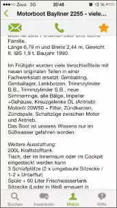

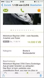

habe mal ein Auszug von der Beschreibung bei ebay Kleinazeigen
kann bei den dort aufgeführten arbeiten das gemacht worden sein.
Danke im voraus

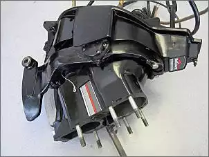

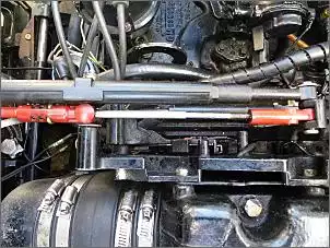

und warum befinden sich da keine löcher müssten die nicht eigentlich da sein oder wurde da schon ein anderer eingebaut ??? der nicht original ist bzw. die Halterung von Ihnen
Hi Thomas,
bin ja auch kein Experte, .... Hobbyschrauber
Mir sind hier viele Sachen ein Rätsel
Da ist doch alles zusammengefrickelt ohne Ende.
Lenkbolzenwechsel, da muß normal der Motor raus, ...... oder schau mal, ob Du im oberen Bereich am Transom, außen am Boot, Löcher mit Verschlußstopfen hast.
Selbst diese Version des Lenkbolzenwechsels ist bei der Bayliner 2255 fast unmöglich.
Die Fachwerkstatt kann das Fehlen der oberen Bolzen gar nicht bemerkt haben.
Warte hier auch mal auf andere Meinungen als meine.
Ich weiß auch nicht alles !!!
Gruß Alex

Außer jemand sagt, die gibt es auch ohne Bolzen, gibt es aber nicht.
Auf den Bildern habe ich Dir 3 Generationen von Transoms gezeigt.
Gruß Alex
Here I am ! Schau mal auf die Servo Lenkung alle mit diesem Modell haben KEINE oberen Bolzen erst ab dem von Dir gezeigten Modell gibts die - und von außen sieht das Teil so aus:
LG Michael
LG Michael

wenn das stimmt, was Michael schreibt, ist die Welt wieder gerecht.
Dachte beim 4,3 LX allerdings an ein Gen. II Transom.
Das ältere Transom war von ca. 1990, noch mit den unteren Durchsteckschrauben.
Hoffentlich stimmt das !!!

Hallo Thomas,
gerade hier in der Marina ca. 30 Boote begutachtet, da hatten alle obere Stehbolzen.
Im Hafen mal rum geschaut, auch alle.
Die von Michael gezeigte Version kannte von Merc keiner.
Das ist aber egal, es ist super, das jemand Deine Version erkennt, .... Michael danke, da war ich wohl vorschnell
Das war etwas, da hätt ich ein Ei drauf gewettet.
Aber unter uns, 12000 Eur, ...... Krümmer und Knie durch, .... Motor schon zerlegt, ..... Zündspule (das Teil wird schweine warm) mit nem Straps fest gemacht, ... also ein Schnäppchen hört sich anders an.

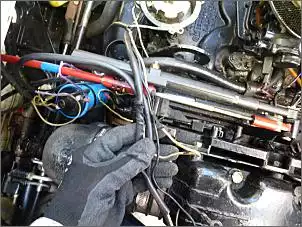

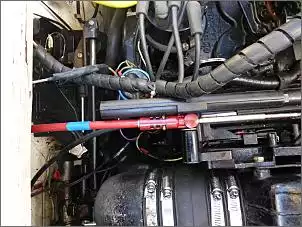

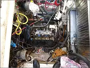

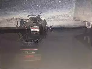

Zu Deiner Zündspule, ..... wir brauchen Fotos Deiner gesamten Anlage, Kontakte oder Thunderbolt usw.
Gruß Alex
Ja ein Schnäppchen IST es jetzt nicht mehr.
Seit nicht ganz 3 Monate muss ich jetzt immer wieder was machen.
Das mit den Bolzen muss ich noch genau rausfinden Nummern vergleichen ?
Hoffe es kann mir zu dem Thema noch jemand mehr sagen.
Die Zündspule war auch im Halter hatte nur spiel ( dünner) da
Habe ich ein Straps provisorisch noch mit rum gemacht.
Hier mal ein paar Bilder vom ganzen Motor.

Mercruiser Alpha 1 V8 Gimbal Transom Assembly 1983-1990
und dann eine 44117A 8 Mercruiser Stern Drive 3.0-5.7L Transom Plate Alpha Gen II
Hits: 285
Größe:  8,4 KB
Hits:	85
Größe:	85,8 KB
Was meinst ihr könnte doch das sein was ich dran habe.
Da sieht man nur 6 schrauben.
Hier noch Bild von mein Boot.
Hits:	126
Größe:	78,1 KB
Genau die hast Du drauf Gen I, 91war dann der Wechsel. Die innere Platte passt auch vom Gen II die oberen Löcher sind Zierde wenn Du die durchbohrst gehts ins Freie, Gucklöcher quasi.
LG Michael
LG Michael
JA DANKE dann brauche ich mich da ja nicht mehr zu sorgen, werde Gen 1 nicht umbauen geht ja noch nur muss ich im Winter mal schauen wo das Wasser bei Hoch getrimmten Antrieb her kommt.

Leider musste ich heute beim einschleifen feststellen das bei Zylinder 1 ein 1cm Riss ist.
Jetzt muss ich erst mal eine günstige Firma finden dir mir das schweißt.
Gruß Thomas

[ATTACH]566598[/ATTACH
Das kann ich wohl so nicht lassen oder ?
Gruß Thomas
