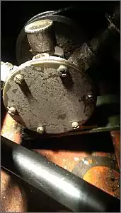

Hits:	211
Größe:	46,3 KB
Gesendet von meinem Eierkocher

Ich lese da JABSCO 540 - 200.
Könnte das sein ?
Gruß Hubert

Hallo Lars!
Bin wieder zu Hause und das erste Mal nach 1 Woche online.
Frage: Was liegt da unter der Pumpe?
Sieht mir ganz nach ner Dichtung für den Pumpendeckel aus. Hat der Mechaniker den vergessen wieder ein zu bauen?
Grüße Sönke

Sönke du hast recht, das wäre ja der Hammer!
@Lars, wo drückt es genau raus?

Also... Die zwei schrauben kurz vor dem keilriemen Rad sorgen für Spannung Die eine dichtungsschnur pressen. Also schraube nach ziehen und Die andere kontern.... So seine Aussage. Der Test bisher funktioniert. Frühstück und ablegen

Okay dann hast du tatsächlich keinen Simmering sondern eine stopfenbuchse an der wapu ?!?
Noch nie gesehen, aber man lernt nie aus.
Dann gute Fahrt !
Dann gute Fahrt !
Sowas hab ich auch noch nicht gesehen. Deshalb mein Post mit der wellendichtung

Vonwegen... Das scheiss ding ist platt... Nun neue dicht Schnur... Ich peile mal ne neue pumpe an... Sturm und Gewitter kommen...

Nun soll ich, wegen der neuen Schnur, mal alle halbe Stunde für 15min laufen lassen. Damit Die dicht Schnur sich einläuft. Es regnet...

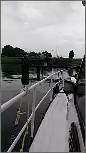

Panorama Blick lolKlicken Sie auf die Grafik für eine größere Ansicht
Hits:	145
Größe:	38,2 KB
