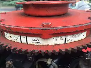

Der Text auf der Schwungscheibe lautet MAX. SPARK. dann 4 senkrechte Striche danach 30°. Danach die zeite Skala wie auf dem Foto.
MArtin

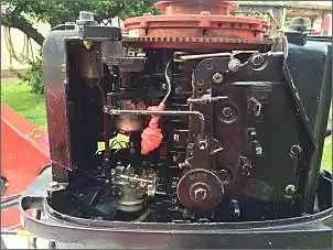

in dem einem Bild mit dem Gashebel sind ja 2 Schrauben. Die obere scheint der Anschlag für Vollgasstellung zu sein, und die untere ist dann vermutlich das Standgas, müsste man mal probieren.
Die Skalen für die Zündeinstellung hast Du ja gefunden, aber einstellen kannst Du die nur mit einer Stroboskoplampe, ich hoffe das ist soweit klar ?!
Gruß Jens

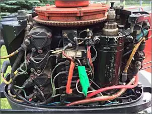

Evtl helfen die Bilder ja.
Hits:	141
Größe:	132,6 KB
Hits:	168
Größe:	98,1 KB
Wenn nicht sag mir was du genau haben willst.
Die Bilder zeigen jetzt das Gestänge im Leerlauf

Auf Bild 2 sieht man 3 Schrauben zum Eistellen
die untere ist für Leerlauf
wichtig ist ...Leerlauf muss der Motor ca 4 ° ATDC haben
und der Pick UP für die Vergaser ca 1 mm Luft haben
Don P
