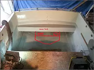

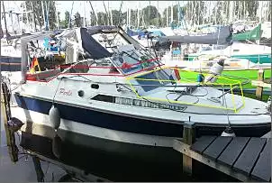

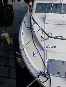

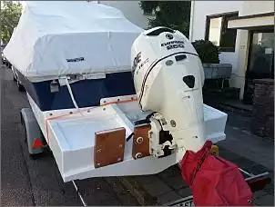

Hallo Leute,
nachdem ich jetzt mit meiner Fjord 21 + 2 2 Wochen in Holland unterwegs war, bin ich voll begeistert und super zufrieden. Das Baby läuft genial und benötigt keine Trimmklappen mehr. Ich brauche aktuell 1Liter / km egal ob mit 25km/h oder 60km/h. Ausgefahren habe ich das Boot noch nicht.

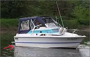

Aktuell habe ich noch das Problem, dass ich hinten zu weit aus dem Wasser stehe. Beim gleiten kein Problem aber beim liegen wenns regnet bilden sich vorne Pfützen (siehe Bild)

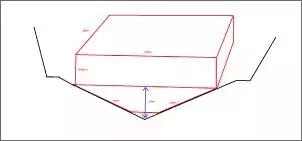

Nun will ich meinen Tank verlegen bzw. einen neuen hinten in die Konsole bauen. Am liebsten wäre mir Edelstahl. Kennt ihr jemand der mir das zu einem vernünftigen Preis machen kann?
Liebe Grüße Christian

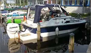

die Anbauhöhe wird auf die Höhe Spiegel zum Rumpf im rechten Winkel gemessen (siehe Skizze). Dann sollte das Boot nur nicht so weit hinten abtauchen, dass der AB beim bremsen von der Heckwelle überrollt wird.
Ich habe da noch viel Platz.

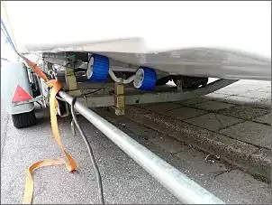

Vor dem Umbau lag die Fjord hinten deutlich tiefer. Siehe Bild drei vor dem Umbau. Da lag sie hinten eher zu tief.
LG Christian

Den Tank in die Konsole zu packen würde ich vermeiden wollen.
Man muss die Verbindung ja nicht unnötig zusätzlich belasten. Wenn der Tank nach achtern verschoben wird sollte sich doch das Problem bereits lösen lassen.
Ich würde mit Kanistern die Trarierung ausprobieren. Reichlich Platz ist ja vorhanden

die Konsole ist mit so vielen Lagen unten und in den Seiten laminiert, dass sie stabiler als der Rwst vom Boot ist. Dort ghabe ich fast 20 Lagen 450er Matten und 600er Roving verarbeitet.
Jetzt in Holland hatte ich 60 Liter Ersatzbenzin ganz hinten in der Konsole. Da passiert nicht viel. Hatte mal überlegt ob ich Testweise Zementsäcke reinlegen soll um das Gewicht zu testen.
Weiter ist aktuell der Tank in der Mitte vom Boot. Dort will ich die Unterflurkabine auf 1,8m * 2m vergrößern. D.h. der Tank muß einfach hinten rein
Und da es immer weniger Benzintankstellen gibt hätte ich gerne 300-400 Liter. Mit der Größe kann man dann entspannt spielen.
LG Christian

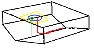

Da gebe ich Dir vielleicht recht War mal ein Versuch mit Paint. Ich habe beim hochladen ein falsche Bilde erwischt. Wollte ein Bild, bei dem man sieht dass die Fjord aktuell leicht nach vorne geneigt ist.
Aber mit so einem Umbau würde ich jede Menge Platz dazu gewinnen und fahren würde das Boot genau so gut
Ich war gerade zu fünft zwei Wochen in Holland mit dem Boot unterwegs. Meine Familie ist nun mal so groß. Und trailern möchte ich das Boot auch noch. Also müssen Ideen her!
LG Christian

Hallo Zusammen,
ich habe den Tank nun bei 4-5 Firmen angefragt. Die Preise schwanken zwischen 600€ aus PE über 1000-1400€ Edelstahl und 3000€ aus PE-EL elektrisch Leitfähig.
Da mein alter Tank aus Edelstahl ist 40 Jahre alt un innen wie neu. Würde gerne wieder einen aus Edelstahl einsetzten.
Aktuell überlege ich sogar fast, ob ich den Tank selber baue. Früher hatten wir in der Firma noch eine Schlosserei. Da wäre das Thema schon erledigt.
Ich bräuchte eine Abkant- und Biegebank und ein Schweißgerät :-( 4 Platten zuschneiden, abkanten und verschweißen. Innen noch ein paar Lochbleche als Schwallschutz anpunkten und einen Anschlussplatte einbauen. Eventuell hinten noch ein Saugrohr, damit man den Tank komplett leer bekommt.
Ich war sogar schon auf der Suche nach einer Mietwerkstatt. Kann man aber vergessen.
Hier habe ich einmal eine Beschreibung. Beschreibung Tank Boot.pdf Klar ist inzwischen auch, dass der Tank gesamt 40cm hoch also ca. 350L fassen soll.

Hallo Zusammen,
nachdem ich nun einiges gelesen habe, möchte ich den Tank in Edelstahl wie unten abgebildet bauen lassen. Dabei kommt eine Revisionsöffnung inkl. Anschlußplatte vorne in eine Flachstahlplatte rein. Den Saugschlauch verlängere ich einfach bis hinten an den tiefsten Punkt des Tanks.
Aktuell beschäftigt mich noch der Tankgeber für den Füllstand. Dieser wir auf jeden Fall an einen NMEA2000 Lowrance EP65R Sensor angeschlossen. Diesen kann ich 5-stufig kalibrieren, so dass ich hoffentlich einen vernünftigen Füllstand bekomme.
Hat jemand noch einen Tipp zum Tankgeber oder sonst eine Anmerkung, was ich beachten sollte?
Der Tank ist ca. 114cm*100cm*40cm
LG Christian
Name:	Skizze Anschlußplatte.png
Hits:	138
Größe:	8,0 KB
ID:	550970 Tank mit Anschlußplatte
Name:	skizze schwallbleche.png
Hits:	153
Größe:	10,0 KB
ID:	550971 Tank mit Schwellblechen
Name:  Anschlußplatte verstärkt.jpg
Hits: 1228
Größe:  3,6 KB Anschlußplatte mit Flachstahl verstärkt
