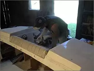

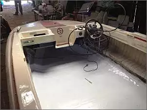

Neue Bilder!
Gestern sind wieder 7,5kg Epoxyharz und 10qm Glasfaser gekommen.
Außerdem sind jetzt zwei zusätzliche Knie verbaut.
Morgen wird wieder geschliffen!

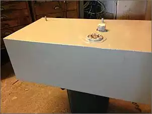

Den Tank hab ich vorgestern lackiert, der kann dann auch wieder an seinen Platz!
Hits:	222
Größe:	40,0 KB
Gruß aus der Scheune
Martin

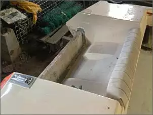

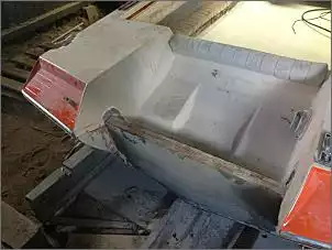

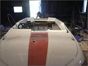

Alles Super! Heute war Hochzeit! Und es flutschte alles wunderbar zusammen!
Bilder folgen!

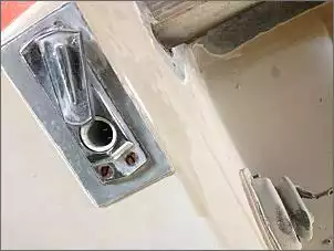

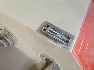

Alles passte auf Anhieb in Deckung mit den alten Löchern.
Hat noch jemand die passende Heckbeleuchtung?? Sollte in diesen Sockel passen:
Hits:	279
Größe:	55,0 KB
ID:	475899Klicken Sie auf die Grafik für eine größere Ansicht
Hits:	286
Größe:	43,4 KB

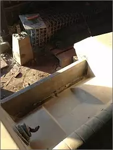

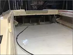

Bin jetzt dabei den Spiegel von außen wieder mit dem Aufbau zu verbinden. Danach dann die ganze Prozedur noch von innen.

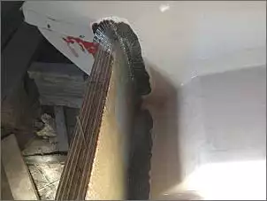

Hab dann heut noch den Tank befestigt und Spritleitungen gelegt, damit ich morgen die neuen Befestigungen für den Bugausstieg bauen kann.
Muss jetzt nur noch rausfinden was der Vorvorbesitzer für einen Farbton genommen hat, damit das ganze neuen Lack bekommen kann.
Martin

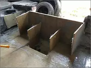

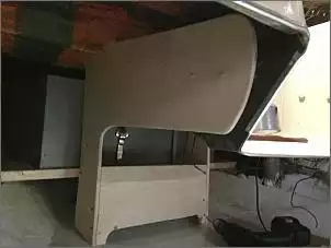

Und damit es hier nicht langweilig wird, die Bilder des Tages:
Habe heute die neue Unterkonstruktion für den Bugdurchstieg gebaut.
Hits:	303
Größe:	44,2 KB
Hits:	275
Größe:	53,2 KB
Morgen werden die Teile laminiert!

Für Spiegel und Boden:
Seekiefer AW100 wasserfestverleimt.
Für Abstützungen, wie die jetzige wasserfestverleimte Birke, anschließend alles schön einlaminiert.
Und vor allem:
Beidseitig vor dem Einbau immer mit Epoxy gestrichen/versiegelt!

Moin!
Den Rumpf ha ich komplett von Aufbaulaminat befreit!
Stringer hab ich aus Kiefer Glattkantbohlen gebaut. Diese dann mit Epoxyspachtel angesetzt und dann mit je 2 Lagen 450er laminiert!
Schreibfehler sind mit voller Absicht erstellt und dürfen zur Belustigung ROT auf dem Monitor angemarkert werden!
