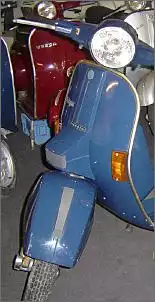

Neues von der Vespabaustelle.
So schaut die Original Front aus.
Die eckige Verkleidung der Hupe ist ein Designunfall, ebenso
die Kotflügelfinne.
Hits:	94
Größe:	103,5 KB
Ich habe die Verkleidung etwas abgerundet damit sie besser zu den
restlichen Rundungen der Vespa passt. Das Teil bekommt noch
eine Lage blauen Lack.
Eine Kotflügelfinne hab ich aus Glasfaserspachtel selbst geformt,
später werde ich sie weiß lackieren.

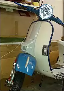

Eben hab ich die Teile anprobiert
Hits:	112
Größe:	105,7 KB

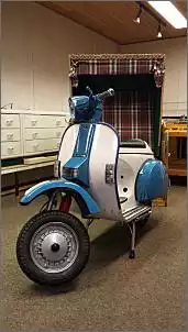

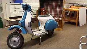

  #83
Alt 24.06.2015, 17:22
Viel ist passiert.
Nachdem ich die letzten Monate nur an dem blödem Boot geschraubt
hatte um es dann doch nicht nach Gelting zu schaffen hab ich mich
nun, gemeinsam mit meinem Sohn, wieder an die Vespa Baustellen
gemacht.

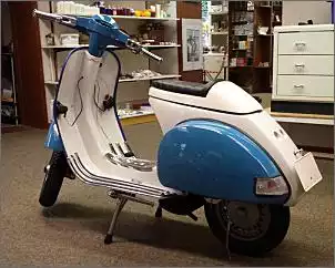

So schaut die PX von meinem Junior nun aus.
Noch ein paar Handgriffe und sie ist fertig.
Wenigstens kann ich diesen Termin, den 03.09. seinen Geburtstag, halten.
Hits:	109
Größe:	89,3 KB
Hits:	115
Größe:	99,3 KB
Hits:	97
Größe:	119,7 KB
Nebenbei habe ich das Projekt: "Custom Vespa für Papa" gestartet.
Auch da ist schon einiges in den letzten drei Wochen passiert.
Wenn erwünscht werde ich darüber schreiben.........

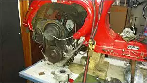

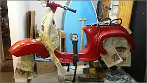

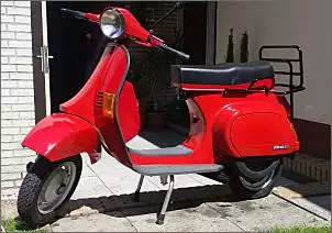

Der Reihe nach.
Im Februar ist mir eine kleine PK 50 zugelaufen.
Die habe ich zwischendurch fertig gemacht.
Ohne Custom, einfach original.
Sie hatte einen Fresser, am Öl kann es nicht gelegen haben
da der Öltanl leer war.
Hits:	72
Größe:	96,5 KB
Das wusste ich, was ich nicht wusste ist das es für die PK50
automatik NULL neue Ersatzteile gibt. Monate hab ich gesucht
bis ich einen brauchbaren Kolben und Zylinder auftreiben konnte.

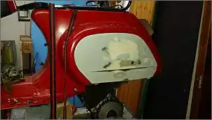

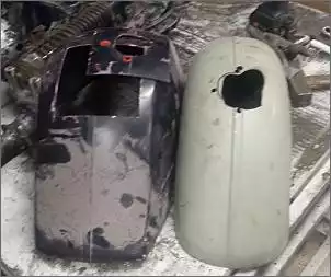

Nebenbei hatte ich mich um die verbeuelten Seitendeckel gekümmert
Hits:	85
Größe:	69,1 KB

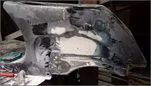

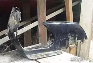

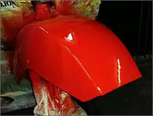

Auch der vordere Kotfflügel war etwas zerknittert
Hits:	65
Größe:	53,8 KB

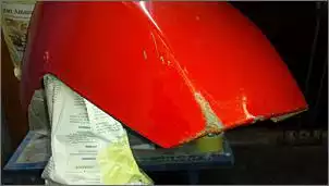

Dengeln, schleifen
Hits:	77
Größe:	67,9 KB

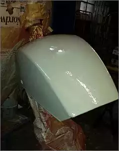

Etwas Spachtel und Füller
Hits:	73
Größe:	61,7 KB
Und einen spritzer Lack
Hits:	76
Größe:	77,8 KB

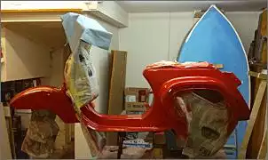

  #87
Alt 25.06.2015, 17:54
Da auch der Rest vom Lack nicht mehr so schön war
hab ich mich entschlossen sie fast kpl. zu lacken.
Hits:	83
Größe:	86,3 KB
Hits:	75
Größe:	82,0 KB
Hits:	84
Größe:	83,2 KB

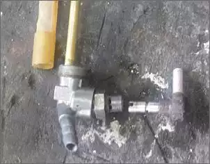

Der Tank musste noch einmal raus....
Hits:	85
Größe:	154,4 KB
.....da der Benzinhahn leckte.
Hits:	86
Größe:	96,7 KB

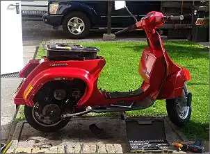

Nun ist mein Sommerfahrzeug fast einsatzbereit.
Leider fährt sie nur ca 500 meter geht dann aus und springt,
als wenn nichts war, nach 10 Minuten wieder an. Es ist wie
verhext. Direkt nach dem ausgehen ist sowohl Benzin als auch
ein Zündfunke da. Sie springt aber erst nach einer Abkühlzeit
von 10 Minuten wieder an und fährt weitere 500 meter.
Wenn einer eine Idee hat denn bitte melden
Hits:	145
Größe:	121,5 KB
  #88
Alt 25.06.2015, 18:34
Benutzerbild von marko2cv
marko2cv marko2cv ist offline
Registriert seit: 23.08.2009
Ort: 41352 Korschenbroich
Beiträge: 77
Boot: Prowake 330 ; Parsun 5PS
114 Danke in 63 Beiträgen
Hast du mal einen anderen Kondensator genommen .
  #89
Alt 25.06.2015, 20:07
Die Zündung habe ich schon kpl. getauscht.
Kann es sein das der Auspuff bei Wärme zu ist und sich
beim abkühlen wieder öffnet?
  #90
Alt 25.06.2015, 20:08
Benutzerbild von Cedrik270405
Registriert seit: 23.09.2007
Ort: Schwabach
Beiträge: 2.588
Ausbrennen??
Gruß Harald
  #91
Alt 25.06.2015, 20:13

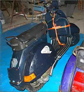

Nun aber weiter mit Papas "DADN custom Vespa"
Der Rohdiamant:
Eine PX80 Bj: 1981
Hits:	78
Größe:	109,1 KB

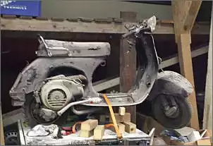

Etwas angestaubt nach zweieinhalb Jahren lagerung
Hits:	83
Größe:	103,5 KB

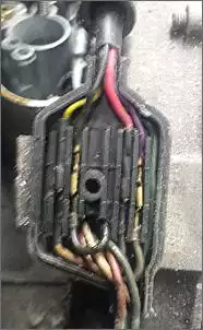

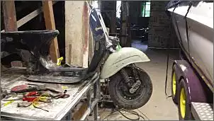

Beim zerlegen habe ich viele Bilder gemacht die den Zusammenbau
vereinfachen werden. Z.B. dieses, wer denkt schon später daran
das Gelb auf Beige und Rot auf Schwarz gesteckt werden
Hits:	80
Größe:	88,4 KB

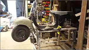

Da ist er nun der nackige Rahmen......
Hits:	87
Größe:	88,5 KB
  #92
Alt 25.06.2015, 20:19

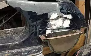

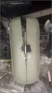

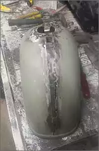

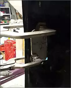

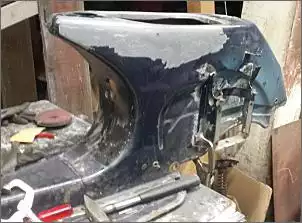

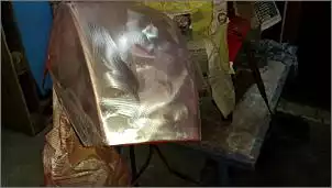

Der erste Streich:
Ich möchte einen 60er Jahre Vespa Kotflügel an die 80er Jahre
Vespa bauen. Zuerst habe ich den Teil der Befestigung aud dem
Original Kotflügel ausgeschnitten und dem neuen angepasst
Hits:	77
Größe:	93,9 KB

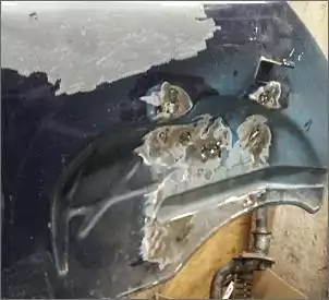

Leider ist er etwas schmal und passt so nicht auf das Lenkrohr.
Also habe ich ihn aufgeschnitten und breiter gezogen
Hits:	79
Größe:	51,8 KB
Einen streifen Blech eingeschweißt
Hits:	78
Größe:	77,6 KB
Passt und schaut so aus wie ich es mir vorgestellt hatte
Hits:	82
Größe:	103,0 KB
Hits:	81
Größe:	108,8 KB
  #93
Alt 25.06.2015, 20:23

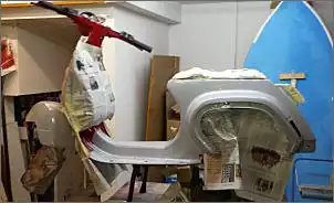

Der nächste Schritt, das Cleanen vom Rahmen:
Der Batteriehalter muss weg
Hits:	88
Größe:	110,3 KB
Hits:	87
Größe:	97,6 KB
Denn dort kommt ein eigenbau Staufach hin
Hits:	82
Größe:	107,6 KB
Etwas Spachtelmasse und gut
Hits:	81
Größe:	74,7 KB
  #94
Alt 25.06.2015, 20:27

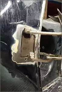

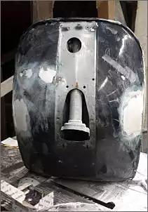

Die vorderen Blinker gehen gar nicht.
Zum Glück können die Blinker bei dem Baujahr durch Blinker an
den Lenkerenden ersetzt werden.
Ein stück Blech dahinter klemmen und anzeichen
Hits:	76
Größe:	88,3 KB

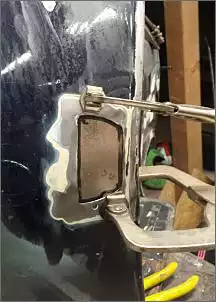

Das zurecht geschnitten und gebogene Blech in den Auschnitt Klemmen
Hits:	85
Größe:	90,8 KB
Hits:	74
Größe:	69,5 KB
Und Schweißen und verspachteln.
Fertig
Hits:	75
Größe:	88,5 KB
  #95
Ausbrennen??
Das werde ich mal versuchen.
  #96
Alt 25.06.2015, 20:30
Ort: Schwabach
Beiträge: 2.588
Habe ich früher immer wieder mal gemacht
Gruß Harald
  #97
Alt 25.06.2015, 20:58
Beiträge: 77
Die neuen Kondensatoren können schon direkt ne Macke weg haben.
Hatte ich mal an einer Ente.
Alles neu, komplette Zündung.
Dann wieder einen alten Kondensator eingebaut und sie lief vernünftig
  #98
Alt 26.06.2015, 08:10
frimeur frimeur ist offline
Registriert seit: 24.11.2013
Beiträge: 344
395 Danke in 217 Beiträgen
Anhang 635433
Bestimmt ist der Tank zu durch Korrosion. Hatte meine Fuffi auch, da helfen nur Kieselsteine, Sand und ein Betonmischer…….
Mehr Speed durch höhere Geschwindigkeit
https://www.flickr.com/photos/36573929@N00/
  #99
Alt 26.06.2015, 08:24
Sascha H. Sascha H. ist offline
Registriert seit: 04.11.2009
Ort: Stuttgart
Beiträge: 785
Boot: Windy 22 DC + Doral 270 SC
683 Danke in 407 Beiträgen
Stahltanks kann man auch elektrolytisch entrosten.
Kostet 2 Euro und man kann es selber machen, außerdem wette ich, Henning hat alles dafür da.
Googel mal danach.
Einfacher und günstiger geht es nicht.

Zitat von frimeur Beitrag anzeigen
Bestimmt ist der Tank zu durch Korrosion. …….
Der Tank ist okay
Beide Filter (Benzinhahn und Vergaser) sind sauber.
Ich glaube eher an den dichten Auspuff denn:
Sofort nach dem absterben des Motors ist
1. ein guter Zündundfunke zu sehen
2. Benzin wird nicht angesaugt sondern spritzt richtung Luftfilter
