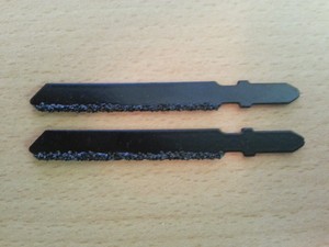

Walter, dass sind dann die halbrunden Scheiben, die mit dem bestückten Rand (gelb)? Wie sind da die Standzeiten? Kannst Du lange damit schneiden?

Hallo Wolfgang,
ich meine solche:
Wie lange die Standzeit ist, kann ich Dir so nicht sagen, aber ich schneide damit schon etliche Meter in GFK.
Gruß Walter

Walter, da meinen wir zwei verschiedene Sachen: Ich arbeite mit dem Teil auf dem linken Foto. Stichsäge geht nicht, weil ich bodenbündig arbeiten muss. Ich habe aber auch ein Sägeblatt (rechtes Foto) bei, das sollte dann sicher ebenso gehen, wie Deine beschichteten Stichsägeblätter.
Danke trotzdem für die Info.

Das Blatt auf dem linken Bild kannst du so vergessen! Rechts ist gut und hält auch richtig lange, wenn du ohne Druck arbeitest. Also nicht "durchwürgen", sondern mehrfach "anritzen".
Stephan, ich habe bisher mit dem linken Blatt gearbeitet, aber frage nicht, wie das aussieht ... . Saubere Schnitte, ganz dünne Schnittfuge, keine Frage, aber da sind auch schon paar Zähne rausgebrochen. Bosch gibt an, es sei für Hartholz und Epoxy nutzbar. Klar, die wollen ja Blätter en gros verkaufen.
Ich werde das ab jetzt mal mit dem rechten Blatt versuchen. Danke für den Hinweis.

Hallo, für Fiberglas ist es aber nicht geeignet, da müsstest du lieber das hier nehmen : Bosch Hartmetall Riff Tauchsägeblatt AIZ 32 RT
  • Abmessung: 32 mm x 30 mm
  • Einsatz: Fiberglas und Mörtel
  • Tauchschnitte in stark abrasive Werkstoffe
  • 10 x längere Lebensdauer in Fiberglas und Mörtel im Vergleich zu BIM-/ HSS-Blättern
  • verrundete Schneidkante ermöglicht präzise und weiche Tauchschnitte mit geringer Vibration
Gruß Michael

Micha, recht vielen Dank . Wo hast Du das denn ausgegraben? In dem zweiseitigen Bosch-Produktblatt, was dem Gerät beilag, ist dieses Teil nicht aufgeführt ... .
Das halbrunde Blatt hätte nämlich Probleme in engen Ecken gemacht. Da werde ich gleich mal schauen, wo es so etwas gibt.

Zitat von luckyopel Beitrag anzeigen
TOP,
finde ich sehr gut geworden, wie viel lagen waren es jetzt insgesamt? Was ist mit der Haltbarkeit? würdest du darüber gehen?
Danke für das Lob ... . Ich habe außen mit einer Lage Matte angefangen. Darauf Roving, wieder Matte und zum Abschluss Roving. Da sind dann ca. 3 mm Materialstärke rausgekommen, so viel, wie auch original das Material war. Der Mittelbereich wurde mit Matte/Roving/Matte/Matte/Roving gemacht.
Innen dann nochmal Matte/Roving zum Abschluss.
Was die Haltbarkeit betrifft, werde ich innen noch eine Art "Schott" zur Stabilisierung einbauen, ebenso wird auch die Röhre wieder einlaminiert. Ist das abgeschlossen, gehe ich da auch gerne rauf ...
Wolfgang
