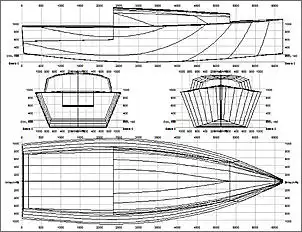

Den Trailerkreuzer diabolo hatte ich schon mal ins Gespräch gebracht:
es werden fast alle Kriterien oben erfüllt!
Nr. 10 kentersicher ist bei m.E bei Schwertbooten nie
sichergestellt.
Nr. 4 klassischer look ist ev. hier nicht gegeben
Nr. 8 Sitzhöhe ist mit 1,25 wohl nicht erfüllt
trotzdem noch einmal das schöne Bild!
Alternativ schlag ich mal den Trailerkreuzer
PELIKAN vor
Quelle: http://www.segger-boote.de/uebersicht.htm
Punkt 4 und 8 wären damit doch erledigt - nicht wahr?
Gruß Tobias

Hallo Tobias
Danke. Ich kenne die Segger-Entwürfe von seiner Webseite schon länger. Möchte ich aber eher nicht.....
Gruss, Sprayman

Hallo Willem,
so ich war fleißig und hier kommt eine erste Idee vom Rumpf, natürlich alles noch sehr eckig und ohne zierende Details. Der Kajütaufbau ist noch nicht in den Endmaßen. Da muss ich noch etwas tun, denn der Aufbau passt noch nicht wirklich in die handelsüblichen Sperrholzmaße. Er wird wohl. vor allem vorne, noch 50cm kürzer. Dort wo sich die Doppelkoje befindet und man die Innenhöhe nicht braucht.
Grundmaße: 670 x 220 x 20cm. Innenhöhe max. 140cm, an der Seite über den Sitzen 125cm, also alles sehr großzügig.
Alle Gewichte großzügig gerechnet: Der Rumpf hat jetzt 37m³ Oberfläche was ein Schalengewicht von ca. 195 Kilogramm ergibt. Mit innerer Struktur und Basis-Inneneinrichtung (ca. 150kg) komme ich auf ein Kasko von ca 350kg. Ballast ca. 250kg und Rigg 80kg, Innenausbau 40kg, Ausrüstung 80kg .... Gesamtgewicht leicht und segelfertig 800kg. Trailer dazu 300kg, 1,1Tonnen. Es ist ohne Probleme möglich das Gewicht durch sorgfältiges Bauen um 60 - 80kg zu reduzieren.
Verdrängung: Vollgeladen werden kann das Boot bis zu 1,2 Tonnen, ergibt also eine Zuladefähigkeit von mindestens 400kg (Segler und Klamotten, Wasser, Treibstoff, Proviant). Ich finde das sollte reichen für einen 2 Personen Urlaub.
Material: Angedacht ist ein Bau aus 8mm Okume Bootsbausperrholz (BBSPH) für die Seiten und an Deck, 12mm im Boden.
Es werden ca. 18 Platten BBSPH für das Kasko gebraucht, dabei sind allerdings 2 Platten mit 300 x 150cm für die Bodenplatte. Die sind u.U. in der Schweiz schwierig zu bekommen, aber es ist bei Sharpies üblich diese überzudimensionieren. In diesem Falle reicht auch handelsübliches kochfest verleimtes 18 oder 20mm SPH guter Qualität. Das Mehrgewicht der dicken Platte wird vom Ballast abgezogen. Vorteile der dicken Bodenplatte ist die Robustheit bei Grundberührungen und sehr einfache Auflagen am Trailer.
Inneneinrichtung: Doppelkoje vorne Schulterbreite 1,50m und Sitzhöhe darüber. Dahinter L oder U förmiger Salon ca 1,50lang, ich habe mir gedacht man steckt eine abnehmbare Rückenlehne über die Breite ins Boot und dann kann man rund herum gemüzlich sitzen. Die Koje kann aufgebaut bleiben, man muss zum segeln nicht aufräumen, weil alles sicher vor der Rückenlehme liege bleiben kann. Koch- und Naviecke ist, wie auf Belhaven oder Princess, an eine Seite direkt unter dem Niedergang untergebracht. Voraussetzung ist natürlich der außermittige Schwertkasten (ca 30cm). Auf der anderen Seite geht eine Hundekoje 55cm breit unter die Cockpitduchten.
Schwerstau: Batterie, Anker, Trinkwasser, Werkzeug usw. wird alles im Niedergangsbereicht verstaut, entweder unter dem Cockpitboden, in der Pantry oder unter der Hundekoje
Cockpit: Auf der großen No Regret ist das Cockpit durch den Besanmast unterteilt in ein vorderes Sozialcockpit und ein Steuermannscockpit. Die Duchten sind aber durchgehend eben, so dass man im Sommer draußen schlafen kann. Ich hoffe ich kann den Segelplan so auslegen, dass das auch bei der "Kleinen" geht. Dann braucht man auch nicht immer um den Mast herumturnen, wenn man in die Kajüte will. Die Duchten sind jedenfalls mit 2,40m lang genug.

Hallo Michel
Das sieht schon wirklich gut aus, soweit ich das beurteilen kann. Der Rumpf hat einen sehr steilen Steven und somit eine sehr lange Wasserlinie. Das gefällt mir durchaus. Das Raumkonzept klingt erstmal sehr gut (U-Sofa finde ich klasse) und würde so wohl durch die Länge einen grossen Raumgewinn und Lebensqualität bedeuten. Das Cockpit auch schön gross fürs daysailing zu viert....
Hast du genügend Fussraum in der Doppelkoje bedacht? Und die 1,50m Schulterbreite...sind somit nicht die Maximalbreite, sondern weiter im Vorschiff gemessen, oder? Ich habe keine Ahnung wo sowas dann gemessen wird.
Der AB kommt klassisch ans Heck, oder wie hast du das gedacht? Ich denke prinzipiell das ein 6PS reichen sollte. Der ist dann mit ca. 27kg noch akzeptabel. Oder hast du da was anderes vorgesehen?
Wenn ich das richtig gelesen habe, dann bevorzugst du die herkömmliche Bauweise mit Spanten aufstellen und anschliessendem beplanken. Wie sähe es mit stitch and glue aus? Was dagegen einzuwenden?
Ich finde die Riggs von Graham Byrnes ohne Baum prinzipiell sehr gut. Leicht und easy, aber durchaus leistungsstark. Was hast du da gedacht? Auf jeden Fall würde mir auch zu deinem Entwurf ein Cat-Ketch-Rigg mit Masten in Kokern, einfach klappbar in passend trailerbarer Länge, wie bei den anderen Entwürfen sehr gefallen. Das Teil darf aber ruhig ein paar PS haben, gerade fürs segeln auf den Binnenseen hier....
Mach doch mal ein wenig weiter. Bin gespannt....
Gruss, Sprayman

Hallo Willem, muss gleich weg, darum nur kurz.
Ja, 6 PS am Kackstuhl am Heck ist mehr als ausreichen. 4 oder 5 <PS reichen auch schon.
Fußraummaß müsste ich erst Freeship wieder aufmachen, ist aber reichlich vorhanden, weil die Koje bis zu 2,40 lang sein kann (Taschen verstauen) und die Koje auch nicht direkt im Bug ist, sondern etwas mittig im Schiff ist ... Im Bug, da wohnt der Mast.
Ja, Überkopf gebaut auf Helling. Geht in der Größe schneller und einfacher aks S&G. Man kann schon viele Bauteile in die Helling integrieren und muss sie nicht kriechend im Schiff einbauen. Das Ganze wird maßhaltiger und man braucht den Rumpf nur ein mal drehen und nicht zwei mal wie bei S&G.
Cat-Ketch ist auch mein Favorit, keine Angst, bei meiner Mentalität wird das Ding schon genug PS haben ....
Hast Du sonst noch Vorlieben bei Details? Luggersegel? schräger Steven? drehbare Flügelmasten? Raketenabschußrampe? Immer raus damit!
Viele Grüße von der Nordseeküste! Michel

Hallo Michel
Mein Wunsch ist so einfach, robust, simpel und billig wie möglich und dabei möglichst effektiv und funktionell. Schnelles, sicheres and angenehm segelndes Fahrtenschiff. Kein wirklicher Renner. Einfach aber gemütlich ausgebaut. Rest wie meine Liste und gut ist.....
Aber mich würden deine Gedanken natürlich auch sehr interessieren, bezüglich der Konstruktionsdetails. Was, wie, wo, warum, wofür??...
Gruss, Sprayman
