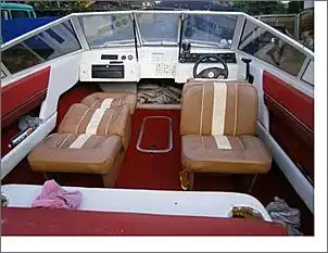

ja, im Moment vorn BtB Sitze und hinten li und re neben dem Motor.
Name:	von innen.JPG
Hits:	84
Größe:	31,9 KB
Andere Bilder hab ich im Moment nicht.

diese Aufteilung hat auch ihre Vorteile, mein altes Boot hatte dies, man kann vi besser zum Motor.
Aber fu uns ist die mi großer Liegefläche besser da wir meistens zu zweit unterwegs sind.
Habe gerade gesehen das du die Stützen der Scheibe beim Mitteldurchgang in schwarz hast, hast du die schon gewechselt oder war das schon so.
möchte auch gerne schwarze.
Freu mich auf weitere Berichte nit Bildern von deinem Böötchen

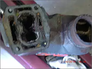

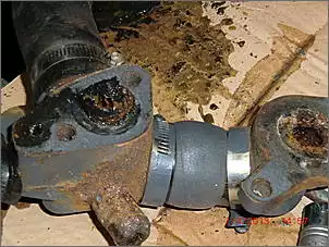

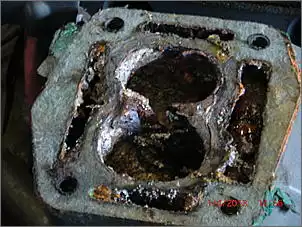

Von meiner Baustelle gibts auch mal wieder was neues.
Hat nur leider nix mit Boot auf dem Wasser zu tun, sondern umgekehrt.
Ich hab schon einige schrottige Motoren gesehen, und dieser hier ist definitiv keinen schönen Tot gestorben. Ist wohl unter anderem über den Abgassammler voll Wasser gelaufen....... Im Schlauch zwischen Thermostat und WaPu war in einem dicken Rostpanzer noch reichlich Seewasser.
Helden in Strumpfhosen...........
das ehemalige Thermostat
Hits:	80
Größe:	98,9 KB
Abgasknie
Hits:	70
Größe:	54,0 KB
Abgassammler (zum Knie)
Hits:	73
Größe:	82,1 KB

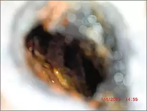

(vom Thermostatgehäuse aus) [die Fotomaschine war etwas überfordert, im Rohr scharf zu stellen - orginal sieht man die Verbindungen zwischen Wasser- und Abgaskanälen]

Fahren wär mir zwischendurch aber auch mal ganz lieb........ Aber man kann ja nicht alles haben.

Der sieht ja cool aus
Da ist wohl schon länger Wasser durch die Auspuffrohre gelaufen
Die sollten normalerweise trocken rusig sein.
Den Motor würde ich abschreiben !
Dreht er noch ?
Kannst noch die Kompression messen ?
Auf jeden Fall würde ich alle Teile die eventuell noch zu retten sind ausbauen und säubern und konservieren.
Die 2,3l Cobra sind sehr rar und können gut verwertet werden.
Oft sind es nur kleine wasserführende Schläuche die einem anderen Cobra Besitzer aus der Patsche helfen können.
Gerade der kleine kurze am Thermostat ist nirgends mehr zu bekommen.
Hast schon ne Ersatzmaschine ?
Wie sieht der Antrieb aus ?
Schon mal den Deckel abgemacht ?
Geht gut mit ner 10er Nuss am besten eine vielzahn.
Sollte der Block noch was taugen hätte ich dir eventuell nen Käufer
Richi

Den Motor hatte ich schon abgeschrieben. Viel wird da nicht zu retten sein, die WaPu stand noch komplett unter Wasser. Ich gucks mir näher an, wenn er raus ist.
Ich hatte den Motor sowieso schon abgeschrieben. Was es als neuen gibt, überleg ich mir noch......
Der Antrieb ist OK. Öl usw sieht gut aus. Bälge müssen neu, und die Schaltzüge. Und frische Farbe.
