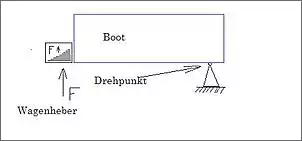

Wenn du ihn auf der Längsachse herausdrückst, hast du Null Hebelwirkung.
Anreißen/kippen ist das Zauberwort.
Wenn du ein Stück Zeitung zerreist, beginnst du auch am Rand.
Ziehst du an der Zeitung parallel, kannst du mit der Fläche einer Briefmarke einen LKW ziehen.
Habe dir mal ein Bild gemalt.

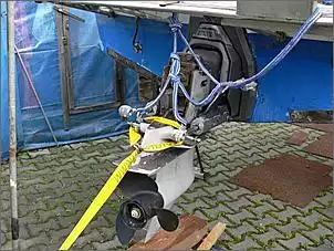

Als ich aussen gezogen hatte, ging es darum, den Getriebeteil aus dem Gimbalhousing zu ziehen. Das ging nicht.
Erst jetzt gehts um den ganzen Antrieb samt Transom. Den kann ich natürlich auch wieder mit der gleichen Konstruktion zu ziehen versuchen.
Gar nicht dumm, denn das ist fix gemacht.

Was 'ne Aktion, sage ich euch!
Also Spanngurt befestigt, Antrieb an der Badeplattform gesichert und Gurt gespannt, bis das Boot auf den Böcken schon am Wackeln war.
Hits:	218
Größe:	55,3 KB

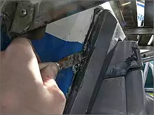

Unter Spannung dann mit einem Spachtel und einem kleinen Hammer die Sika-Naht aufgetrennt. Interessanterweise ging die Fuge von alleine immer weiter auf. Den Dauer-Zug kann Sika wohl nicht ab.
Hits:	217
Größe:	65,9 KB

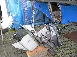

Jedenfalls baumelte das ganze Geraffel dann an der Badeplattform.
Hits:	208
Größe:	99,6 KB
Das Transom sieht innen wie neu aus.
Hits:	210
Größe:	65,0 KB

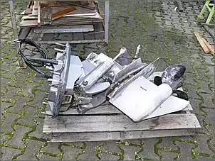

Und das ganze schön auf einer Palette abgelegt.
Hits:	224
Größe:	58,8 KB

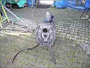

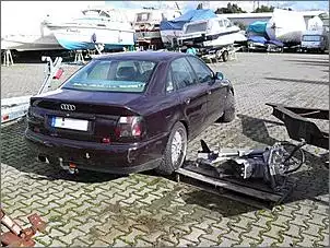

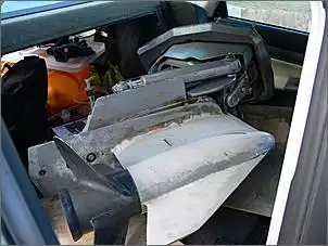

Der Knüller kommt jetzt aber erst.
Ich wollte den Antrieb nicht auf dem Bootsplatz stehen lassen, damit er keine Beine bekommt.
Also das ganze in's Auto verfrachtet - alleine ist das eine Scheiss-Idee:
Hits:	212
Größe:	62,0 KB
Hits:	204
Größe:	61,6 KB
