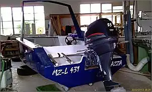

Hallo Vincent!
Sieht doch schon ganz gut aus!
Denk aber dran, dass die Bootsform erst hinreichend definiert ist, wenn Du den Spiegel und den Hauptspant einsetzt, das Deck auflegst und die Kiellinie durch eine Helling fixierst.
Guck mal bei mir:
Name:	08082009260 komprimiert.jpg
Hits:	1171
Größe:	33,1 KB
Ich hatte gedacht, dass die Form ohne Hauptspant, nur über den Spiegel definiert wäre, Pustekuchen! Die Winkel des Multiknickspanters sind in der Mitte des Bootes ohne Hauptspant noch nicht definiert!
Alternativ kannst Du die Schale außen in Höhe Spiegel und Hauptspant durch Negativspanten formen.
Be kind to the sea and she will be kind to you!

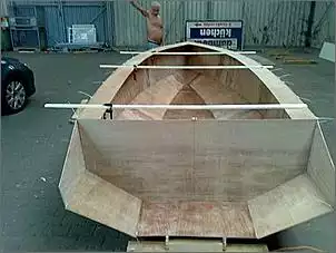

ich hab jetzt geplant schälfuniertes sperrholz für spiegel und Schotten zuverwenden so 1,5cm stark und fürn siegel wollt ichs doppelt nehmen
passt das?

Hi!
Was für einen Motor willst Du dranhängen?????
Noch ein Tipp: Spanne Fäden diagonal und miß es aus! Dann kannst Du feststellen, ob es in sich verwunden oder verzogen ist.
Ansonsten klingen 1,5cm und 3cm vernünftig. Mußt auch immer das Gewicht im Kopf haben.

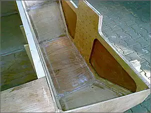

passt das?
Ich habe für den Spiegel 2x 15mm Sperrholz genommen und die Innenseite durch Ausschnitte erleichtert:

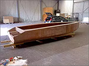

Den Spiegel habe ich dann durch zwei Länsspanten und Decksunterzüge verstärkt.
Hits:	7788
Größe:	43,1 KB
Bisher hat mein 25 PS AB noch nicht gewackelt!
Hits:	973
Größe:	37,4 KB
Alle anderen Spanten sind 6mm.

Als nächstes werde ich planken sowie spanten mit glasfaser bahnen verstärken, die hohlräume mit epoxid beschichten, diese dann ausfüllen mit bauschaum/montageschaum und dann den boden einbauen sodass ich es dann umdrehen kann und mit dem laminieren des rumpfs anfangen kann
was meint ihr zum thema ausschäumen? tipps tricks? blöde idee? ^^
