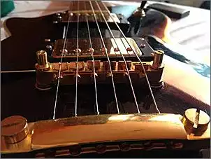

kleines problem, die A-Saite klingt egal in welchen bund wie ´ne kinderrassel

Kannst du denn bei den A-saite den am Steg den kleinen Reiter etwas hoeher schrauben?
Bei den Les Paul Gitarren kann man manchmal nur den ganzen Steg hoeher stellen - zumindest eine Seite solltest du etwas anheben.
Aber nur soviel bis das Rasseln UEBER VERSTAERKER nicht mehr zu hoeren ist.

Also da Schrauben ?
Hits:	66
Größe:	64,3 KB
Verstimmt sich auch total das Teil evtl hat er die Saiten nicht ausgedehnt oder so
Aber meist nur G und H (B)

So nun geht die A Saite - dafür macht D nun zicken aber nur im 9ten Bund , danach ist wieder alles normal

Dann spiel den Ton auf der A-Seite im 14. Bund .
