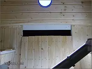

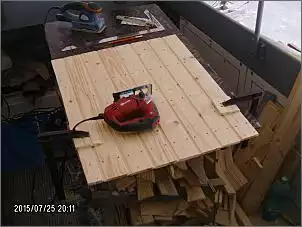

Moin, Moin ,
gestern war bei angenehmen Wetter und dem Ostwind ein angenehmes arbeiten. Wieder ging es um die Eckleisten.
Hits:	72
Größe:	91,3 KB
ID:	642399Klicken Sie auf die Grafik für eine größere Ansicht
Hits:	71
Größe:	89,3 KB
ID:	642400Klicken Sie auf die Grafik für eine größere Ansicht
Hits:	74
Größe:	94,8 KB

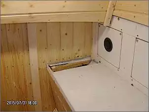

Heute ist die Klappe, Zugang zu den Wassertanks, an der Reihe. Bin mir aber noch nicht sicher wie ich es mache. Der erste Gedanke ist steckbar.
Mal sehen, gleich geht's zum Boot.
Schönen Samstag.

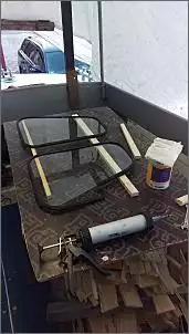

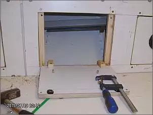

Moin, Moin ,
man war das ein Sturm gestern. Gut das ich im Windschatten der Scheune stehe. Denn noch kam ich erst spät zum Boot.

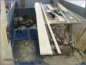

Als erstes der dritte Versuch die Leiste von der Klappe hin zubekommen .
Geschafft .
Hits:	77
Größe:	130,2 KB
ID:	642631Klicken Sie auf die Grafik für eine größere Ansicht
Hits:	73
Größe:	103,6 KB
ID:	642632Klicken Sie auf die Grafik für eine größere Ansicht
Hits:	86
Größe:	99,7 KB
Jetzt noch schnell zwei Notebooks und dann weiter am Boot.
Schönen Sonntag und vielleicht klappt es ja für Vettel.

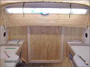

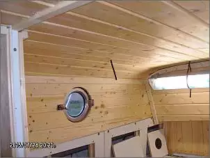

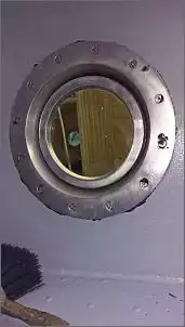

Moin, Moin ,

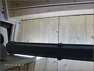

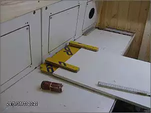

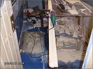

erst einmal Sorry, weil erst heute wieder mal ein Bericht . Das Heißt aber nicht, dass ich nichts gemacht habe. Jetzt waren in den letzten Tagen die letzten Leisten (Marke Eigenbau) an der Reihe.

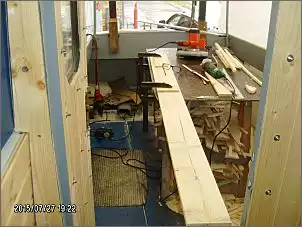

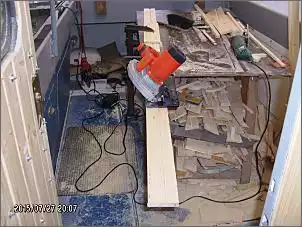

Ab in den Baumarkt und Bretter besorgt. Handkreissäge, Tauchsäge, Schleifer und Bohrmaschine arbeitsbereit gemacht und los ging es.
45 Grad schneiden auf ca. 2m und stellenweise nur 8cm breit. Mensch hatte ich eine Angst.
Hier ein Paar Bilder:
Hits:	89
Größe:	97,4 KB
ID:	643825Klicken Sie auf die Grafik für eine größere Ansicht
Hits:	79
Größe:	101,2 KB
ID:	643826Klicken Sie auf die Grafik für eine größere Ansicht
Hits:	83
Größe:	84,3 KB

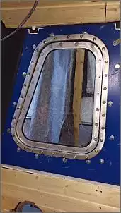

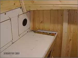

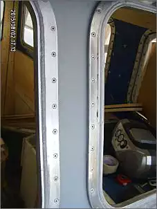

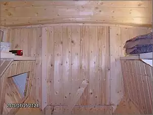

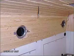

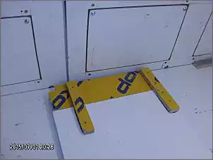

Hier habe ich 6er Nietmuttern ins Holz geklebt und Riegel angeschraubt. Somit sind diese Klappen fast fertig.

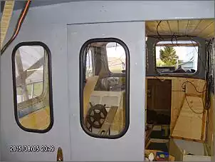

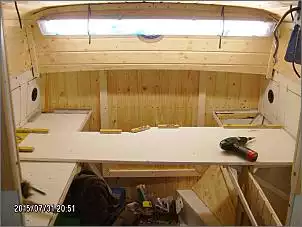

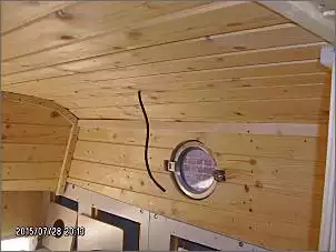

Nach dem ich fertig war, sah das nicht so unordentlich aus.

Nachher geht's weiter. Dann sind die Ablagetische an der Reihe. Habe mir auch schon ein Waschbecken ausgesucht. Bis denne.

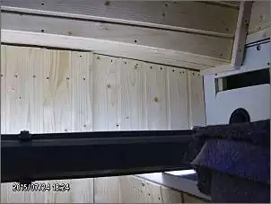

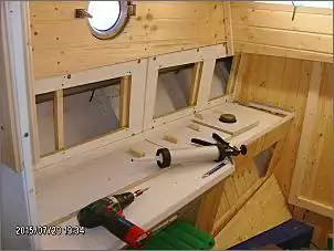

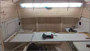

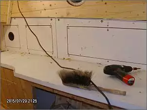

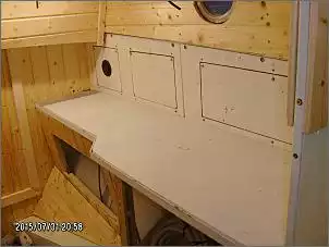

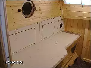

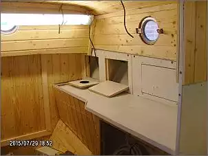

Die letzten zwei Tage ging es im Bad weiter. Die Ablagen habe ich soweit fertig gestellt damit ich mit Sanitär beginnen kann. Das heißt Wassertanks einbauen und Waschbecken sowie Toilette.
Hier ein paar Bilder:

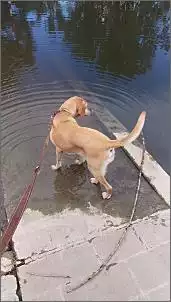

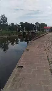

Gestern nach dem Besuch im BM habe ich dann mal meinen Gedanken einen Trailer zu bauen festigen wollen. Leider war das Ergebnis nicht berauschend. n der näheren Umgebung gibt es ja die Unstrut, wo ich theoretisch Wassern könnte aber es gibt keine geeignete Slipanlage für diese Länge.
Mein Hund hatte sich aber gefreut über den Ausflug.
Was dieses Jahr noch ein Problem ist, der Wasserstand Unstrut ab Freyburg, Mündung Saale bis Halle.

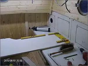

Am Abend war ich dann noch am Boot und habe die zweite Ablage fertig gestellt.

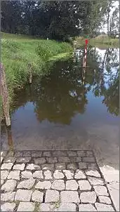

hier noch ein Bild von der Slipanlage Tröbsdorf Unstrut.

2,50 Breit und mit Knick in der Einfahrt sowie kurze Betonstrecke, siehe rotes Dreieck. Ich bin mir nicht mehr sicher ob ich den Trailer kaufe und mich lieber aufs Kranen verlasse mit einmalig Schwerlasttransport .

Ich denke mit deinem Tiefgang kriegst du schon auf der Unstrut Probleme, die dann in Naunburg witergehen.
Bleib beim Plan nach Trotha.
Falls du dann noch auf die Elbe willst, wird das z.Z. auch eng.

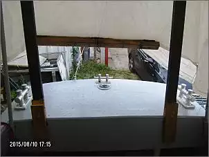

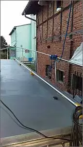

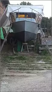

Moin, Moin ,

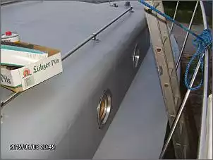

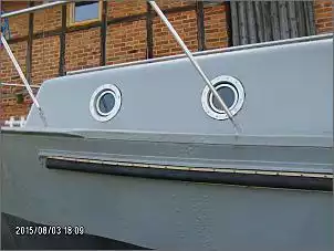

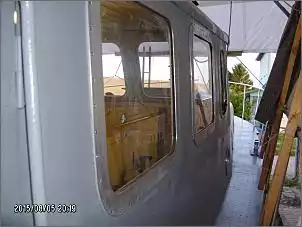

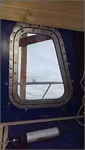

nach einem schönen WE war ich gestern Abend noch mal schnell am Boot um noch mal die Woche zu planen. Das Wetter ist wie immer nicht sehr hilfreich. Ich hatte vor nach dem Schleifen die Endlackierung aufzubringen aber das kann ich vergessen . Morgens ist alles nass und das ist für den Trocknungsprozess nicht gut.

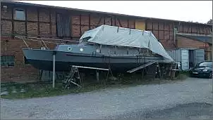

Hier mal 2 Bilder vom ganzen Boot. Gab da ein paar Nachfragen.
Hits:	145
Größe:	89,4 KB
ID:	646492Klicken Sie auf die Grafik für eine größere Ansicht
Hits:	136
Größe:	85,2 KB

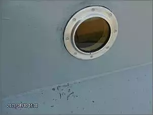

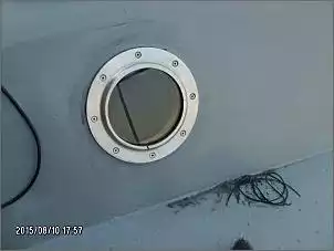

Wie schon erwähnt waren wir die letzten 4 Tage an der Ostsee und in Hamburg, also nix mit Boot. Steurtebecker, Hanse Sail und Tochter besucht. Auf dem Heimweg schnell mal bei Arnt vorbei geschaut.
Dennoch war ich fleißig in der letzten Woche. Schleifen putzen und wieder Schleifen war an der Tagesordnung. Vorbereitung für Endlackierung und dazu gehörte auch die Überstehenden Gummireste zu entfernen.
Hits:	134
Größe:	100,4 KB
ID:	646520Klicken Sie auf die Grafik für eine größere Ansicht

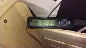

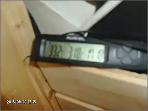

Diese Temperaturen sind noch gering, da zu Abend hin erst gemessen. Heute Nachmittag geht's weiter.

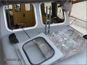

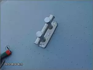

Moin, Moin ,

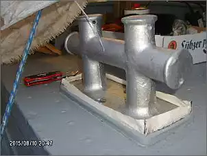

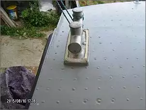

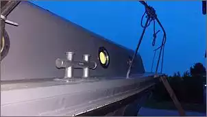

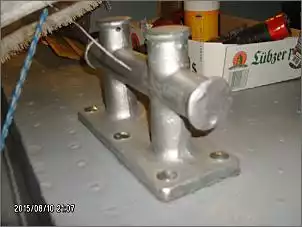

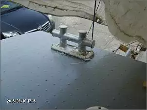

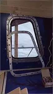

gestern ist es wieder spät geworden. Bis auf 1 Poller oder Klampe sind Sie alle fertig. Ein Bullauge war auch noch übrig. Erst mal das alte Klebeband ab und dann überstehende Gummi oder Kleberreste abgeschnitten bzw. geschliffen. Und das alles bei 32 Grad und es wurde zum Abend nicht wirklich kühler.

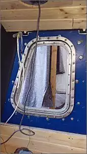

Und dann ein überraschender Besuch vom Autoglaser. Er brachte mir die letzten drei Scheiben, eine hat er gleich eingebaut (Dachfenster)
Die beiden anderen Scheiben beginne ich heute mit dem einkleben.
Erst möchte ich die Gummis an die Scheiben kleben bevor ich Sie morgen in die Rahmen klebe. Natürlich mit Sicaflex.
Hits:	106
Größe:	66,0 KB
ID:	646878Klicken Sie auf die Grafik für eine größere Ansicht
Hits:	107
Größe:	115,2 KB
ID:	646879Klicken Sie auf die Grafik für eine größere Ansicht
Hits:	122
Größe:	143,4 KB
Hits:	103
Größe:	101,6 KB
ID:	646881Klicken Sie auf die Grafik für eine größere Ansicht
Hits:	94
Größe:	85,4 KB
Zum Schluss war ich dann Daheim noch im Pool, auch war das schön.

Moin, Moin ,

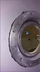

gestern habe ich die Scheiben eingeklebt. Erst mal alles mit Azeton gereinigt und die Gummis an die Scheiben geklebt.
Dann musste Siemens Lufthaken herhalten. Scheibe halten Rahmen halten und dann noch die Schrauben reindrehen.

Alt 21.08.2015, 19:17
Benutzerbild von projekt520
projekt520 projekt520 ist offline
Registriert seit: 27.12.2011
Ort: Thüringen
Beiträge: 1.206
Boot: Motorboote Hausboote
6.972 Danke in 1.217 Beiträgen
Hits:	123
Größe:	54,3 KB
Vorbereitungen für Endlackierung. [emoji122] [emoji61]
