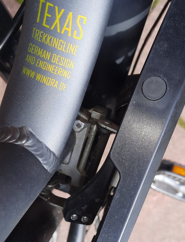

hier ist die "Steptronic" bei Frauchens Rad versteckt

Ist das so was wie die Shimano DI Steuerung, also ohne Zug?
Werde mal einen einfachen Alivio / Deore Umwerfer kaufen + sehen, was vom Kettenschutz übrigbleibt
Grüße, Reinhard

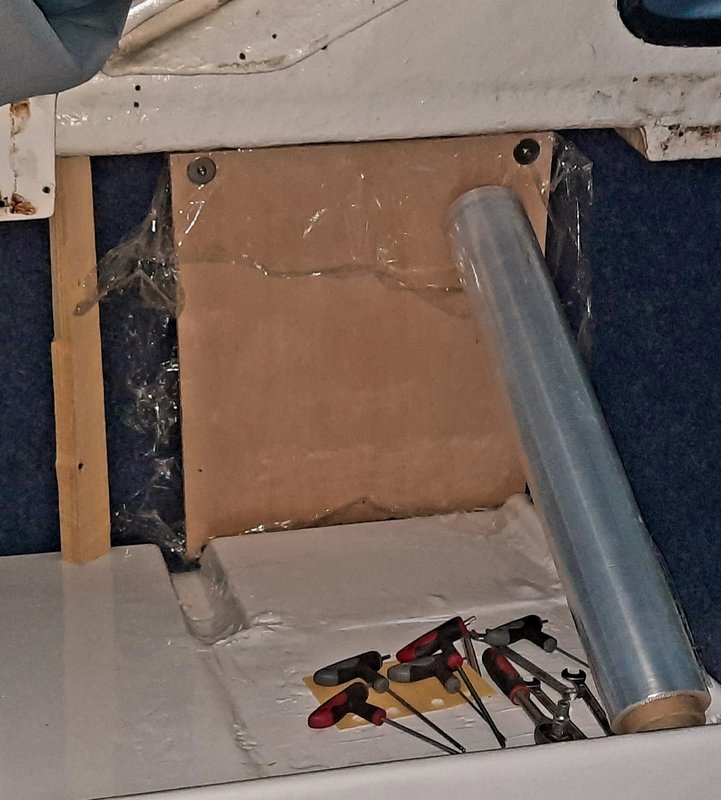

Alt 05.10.2022, 15:14
Benutzerbild von Lippi
Lippi Lippi ist gerade online
Registriert seit: 29.06.2020
Ort: Friedersdorf
Beiträge: 4.073
15.559 Danke in 4.149 Beiträgen

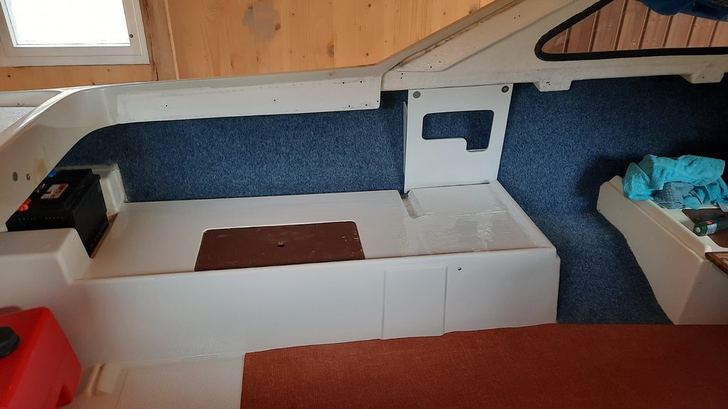

Tach allerseits
Da ich ja berichtet hatte von dem Konstruktionsmangel, dass die Oberschale im Bereich der Kajütkante zu schwabbelig ist, baue ich mir dort eine stützende Ablage ein - vergleichbar mit der Grundplatte der FS auf der SB Seite.
Dazu habe ich mir oben Sperrholzklötzer gebaut, wo dann das Ablagefach angeschraubt wird.
Die Platte bekommt noch einen schicken Ausschnitt, unten und seitliche Begrenzungsbrettchen und weissen Lack.
MfG* * * *Mario

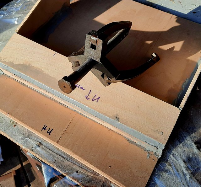

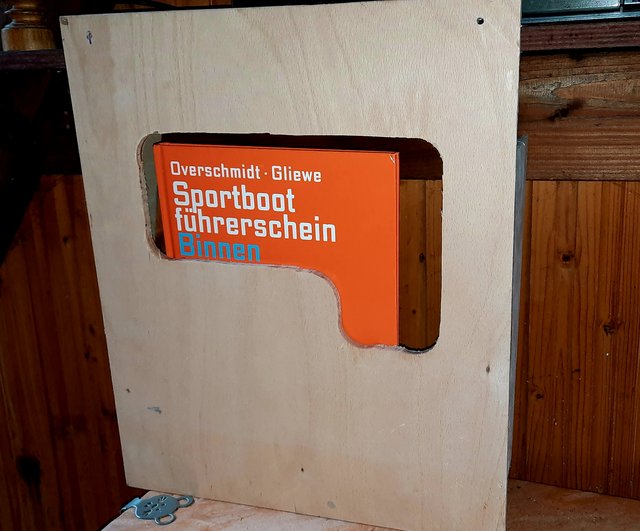

Alt 06.10.2022, 13:52

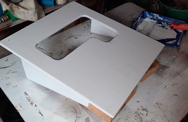

Ort: Friedersdorf
Beiträge: 4.073
Hallo Kapitäne und Hobbywerftarbeiter

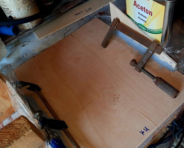

Kein riesen Fortschritt, ich möchte nur die Arbeitsschritte dem geneigten Leser dokumentieren...

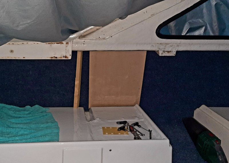

Ich hatte mir 2 Klötze aus mehreren Stücken Sperrholz mit Harz zusammengebaut, die jetzt mit je einem Klecks Epoxy oben angeklebt werden. Die Platte, das spätere Staufach also, ist, damit sie nicht mit anklebt, in Folie gewickelt.

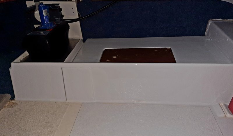

Wenn die Verklebung fest ist, geht es morgen mit der Konstruktion vom Ablagefach weiter.
MfG* * * *Mario
  #864
Alt 07.10.2022, 12:04
Ort: Friedersdorf
Beiträge: 4.073
Moin zusammen
Das Fach wird gebastelt.
Leider wieder einen Tag warten bis es weitergehen kann
Hier sind die angeklebten Klötzer...
MfG* * * *Mario
  #865
Alt 07.10.2022, 15:00
Ort: Friedersdorf
Beiträge: 4.073
Ich schonwieder
Die liebe Postfrau hat grade was gebracht....
Ist nur Probestellen... ich glaube, das passt
Tante Edit sagt: hier gehts auch schon weiter, da dank Sonne die Seitenteile schon fest sind.
Der aufmerksame Leser könnte jetzt anmerken, dass ein intelligenter Bastler den Ausschnitt in der Front vor dem Verkleben gemacht hätte, da es sich da besser mit der Stichsäge arbeitet.
Aber ich bin halt nur Bastler und muss mir dann halt einen Kopf machen, wie ich die Öffnung mache
Hier war ich zu enthusiastisch ... aber das wird schon ..
MfG* * * *Mario
Geändert von Lippi (07.10.2022 um 15:45 Uhr)

Alt 08.10.2022, 09:35
Ort: Friedersdorf
Beiträge: 4.073
Moin Hobbyskipper
So etwa .... hätte sich vorher drastisch einfacher gemacht
MfG* * * *Mario
Geändert von Lippi (08.10.2022 um 10:13 Uhr)

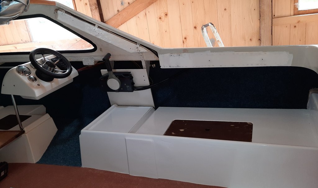

Moin Kapitäne der Hobbyflotte

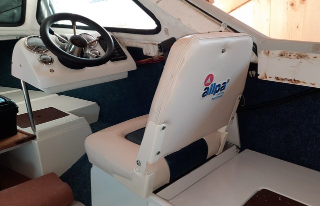

Bis auf Sitzmontage bin ich vorerst fertig im Innenraum und einigermassen zufrieden.
Der Zufriedenheitsfaktor erhöht sich noch geringfügig, wenn man den Zustand beim Kauf voriges Jahr betrachtet ....
MfG* * * *Mario

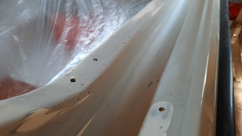

Moin Leute,

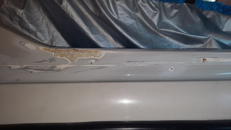

weiter gehts

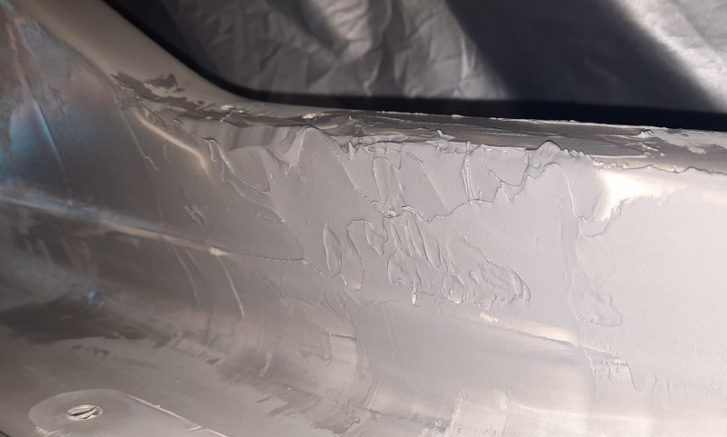

Dass hier Risse waren, ist kein wunder! Ich konnte hier ganz easy die Harzschicht entfernen mit dem Fingernagel, da darunter ein Holraum war: Zwischen Harz und Glasfaserunterbau war 1mm Luft.
In ca. 2 h kommt die nächste Ladung Epoxy drauf... das macht sich durch die Rundungen sehr bescheiden. Fröhliches Schleifen dann
Nachtrag: das Vorherbild vergessen...
MfG* * * *Mario

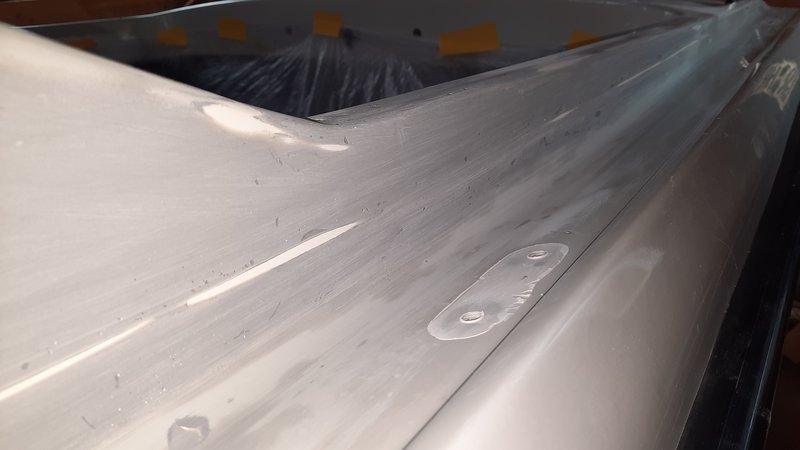

Beiträge: 4.073

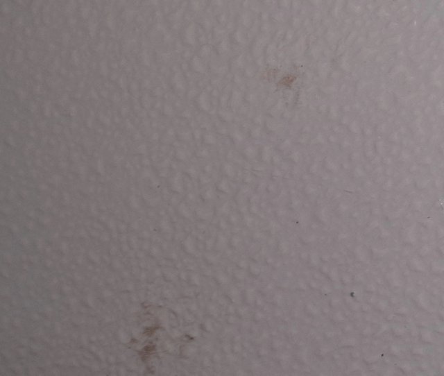

Moin zusammen

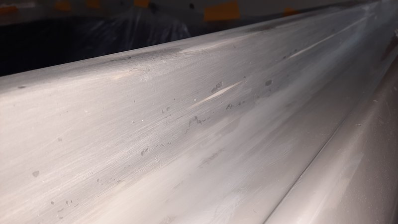

So, dritte Schicht Spachtel ist drauf ... besser kann ichs leider ne..
Werde dann den Innenraum mit Folie abkleben und morgen oder übermorgen - je nach Aushärtezustand - schleifen.
Dann sehe ich wo noch Material drauf muss... Ich weiss nicht, ob ich das so richtig mache, aber ich versuche es halt so.
MfG* * * *Mario

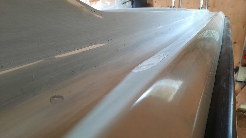

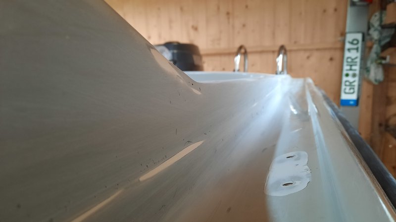

Alt 14.10.2022, 14:05
Ort: Friedersdorf
Beiträge: 4.073

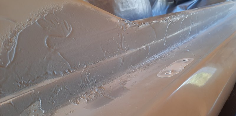

Ein freundliches Hallo in die Runde
Naja, nach erstem Schleifen bin ich nicht ganz unzufrieden...
Einige Stellen bekommen noch etwas Spachtel und dann schauen wir weiter.
MfG* * * *Mario
