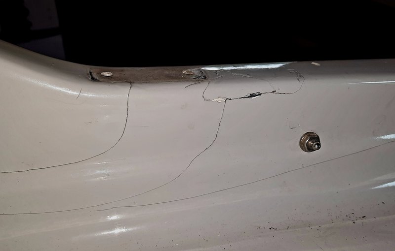

Kommenden Mittwoch geht auch das Verdeck zum Planenbauer ... mal sehen, wie er das ordentlich lösen will mit den undichten Scheibennähten....
Das Bearbeiten der Risse muss dann auch mal losgehen ... da fehlt noch etwas die Lust
Scheiben raus und polieren soll auch demnächst werden ... da muss ich dann schauen, wo ich neue Gummis herbekomme....
Ich berichte dann, wenns weitergeht .... Wetter könnte halt 10° drauflegen
Nachtrag: Einige Gedanken muss ich mir vor allem dazu machen, wie ich mir eine genaue Schablone der Verdeckdruckknöpfe im Bereich bb-seitiger Kabinenschräge und Bereich Mittelklampe mache, da ich dort ja überlaminieren will / muss und die Knöpfe ja nachher exakt wieder stimmen sollen...

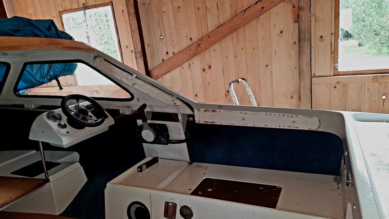

Das Verdeck ist ab und geht morgen zur Nachbesserung.
Klampen sind auch ab, jetzt kann es an die Reparatur der Risse gehen...
Auch innen will ich noch einige Sachen hübsch machen bis zur neuen Saison.
MfG* * * *Mario

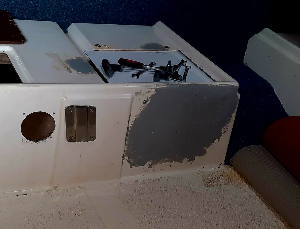

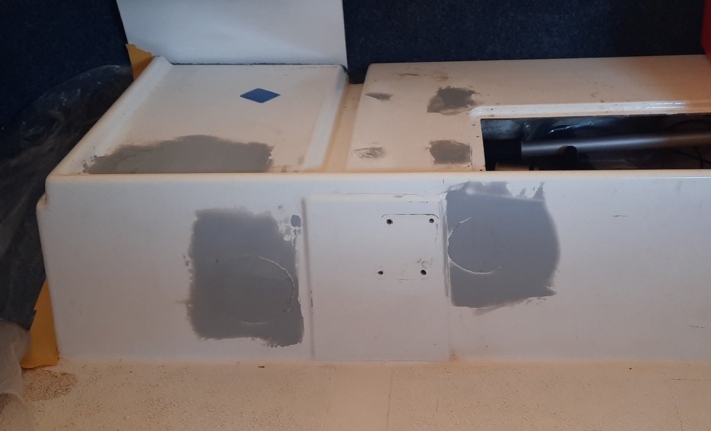

Heute angefangen, die elenden sch... reingefressenen Löcher zu zumachen
Farbe soll eh gemacht werden...
Muss mir allerdings morgen grössere Japanspachteln besorgen...
Habe dünnes Sperrholz dahinter geschaubt und dann gespachtelt.
Nachtrag:
Jetzt ist mir klar, warum auf der BB Seite solche Risse entstanden sind... die Konstruktion ist sehr "schwabbelig" und an SB unterstützt die FS Grundplatte die Konstruktion. Ich werde wohl an BB darunter auch irgendwas zur Verstärkung basteln... Mal sehen, was mir da einfällt.
MfG* * * *Mario

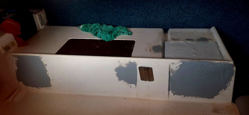

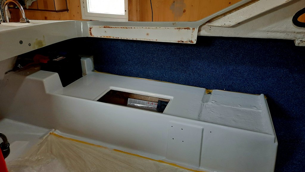

Die Sitzfläche (da war ja ein riesen Loch reingesägt ) laminiere ich nur dünn über, darunter hatte ich ja schon eine Edelstahlplatte verschraubt.
MfG* * * *Mario

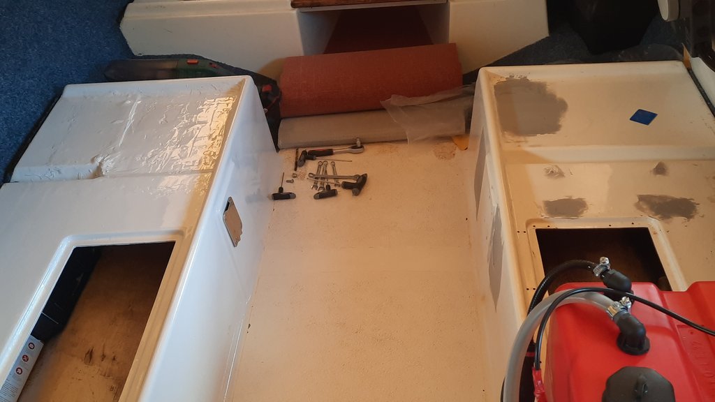

Hallo Leute und schönen Sonntag noch

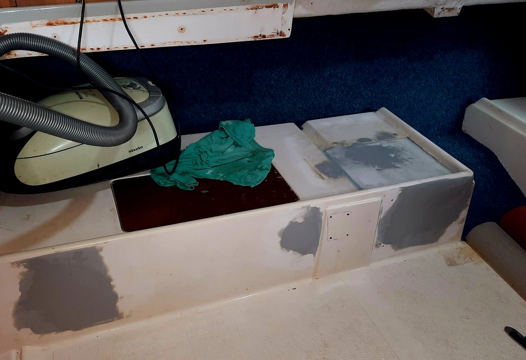

Kaum ausgeruht nach dem Konzertabend, geschliffen und letzte Spachtelschicht aufgetragen.
Vielleicht mache ich die Tage noch die Farbe drauf ... hängt auch vom Wetter ab.
MfG* * * *Mario

Erste Farbschicht ist drauf... ich weiss, die Sitzfläche hätte noch 500g Spachtel vertragen... da liegt aber immer ein Sitzkissen drauf.
MfG* * * *Mario

Boot: Scharping 33
952 Danke in 550 Beiträgen
Super! Mit der Rolle gemacht?
Heiko
  #845
Alt 26.09.2022, 18:15
Benutzerbild von Lippi
Lippi Lippi ist gerade online
Registriert seit: 29.06.2020
Ort: Friedersdorf
Beiträge: 4.017
15.330 Danke in 4.079 Beiträgen
Ja. Spritzen ist zu aufwändig mir, wegen der ganzen Abkleberei
Und 2k Farbe hat ja die unangenehme Eigenschaft, auch nach 5 Metern freiem Flug noch fest zu werden ....
MfG* * * *Mario

2 Schicht ist drauf... ich denke, ich kann zufrieden sein.
Übermorgen gehts dann mit der SB Seite weiter.
MfG* * * *Mario

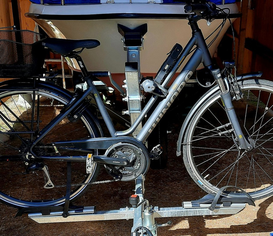

Doch noch ein Update:
Der Eigenbau Fahrradträger ist vom Feuerverzinken zurück...
MfG* * * *Mario
