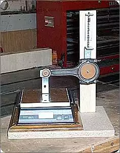

So sieht es aus mit reduziertem Reibungseinfluss des Pleuel auf der Waage!

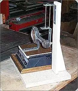

Großes Auge

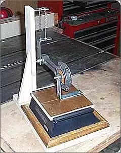

Großes Auge von hinten

kleines Auge
Ich würde vorschlagen:
  • Pleuel enden gegeneinander auswiegen (16 Messungen)
  • Die schwereren Seiten auf die leichteren durch abschleifen anpassen
  • 4 exakt gleichgroße und gleich schwere Gewichte drehen. (Summenfehler sicherlich geringer als Pleuel messen und Gewichte messen)
Setzt voraus, dass Du die Kolben, Bolzen und Ringe auch ausmisst. Deltagewicht aus den Bolzen konisch rausdremeln.
Spricht was dagegen?
ivea
