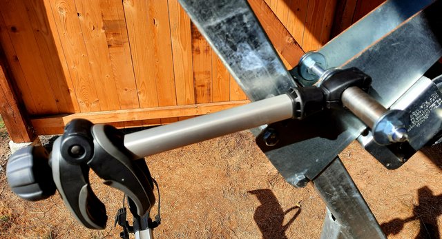

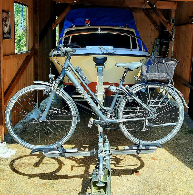

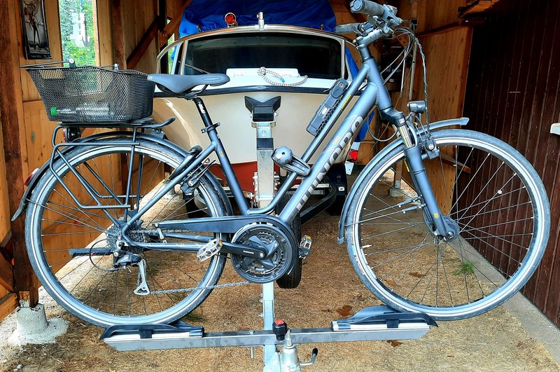

Heute Probeaufbau gemacht....
MfG* * * *Mario

Find ich mutig. Ich hätte das Deichselrohr auf jeden Fall verbreitert, das wäre mir zu labil. Hast du nicht ein Profil in der Stärke des Rohres, was du da zwischen packen kannst?
Christian

Sieht gut aus Mario 👍👏
Bekommst du das Rad noch bissel weiter nach links damit die Reifenauflagen gleich sind?
Gruß Jan 🤘

Moin zusammen.

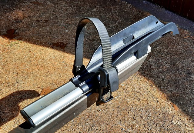

Ja, das Rad kommt noch mittig, das ist nur der erste Testaufbau. Die Reifenauflagen gehen noch bis zu 20cm etwa herauszuziehen. (ist ja original THULE)
Die originalen Festspanndinger um die Reifen drumherum baue ich auch noch mit an.
Und durch die obere Halterung am Rahmen, ist der Fahrradträger sogar abschliessbar.
@ Christian: Die Konstruktion ist auf jeden Fall mehrfach stabiler, als mancher gekaufter Radträger. Ich habe mich an den Seiten sogar drauf gestellt...
Das ca. 12kg Rad von Frauchen trägt das locker.
Um ganz sicher zu gehen, werde ich auf der Urlaubsfahrt noch einen Spanngurt benutzen.

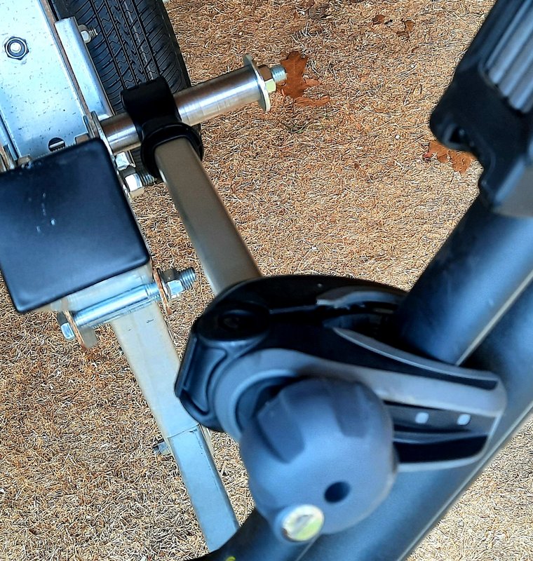

Vermutlich hält der Träger mehr, als es wird den Fotos nach aussieht.
Ein Nachteil bei Deichsel Radträgern ist, dass der Lenkeinschlag Auto eingeschränkt wird. Insbesondere in engen Situationen und beim rückwärts rangieren um Ecken kann schnell Berührungen zwischen Fahrzeug und Fahrrad oder Träger verursachen. Brumm normalen vorwärts fahren sollte alles passen, wenn der Träger weit genug vom Kugelkopf weg ist.

Das werde ich noch genau ausprobieren vor der "großen Fahrt"

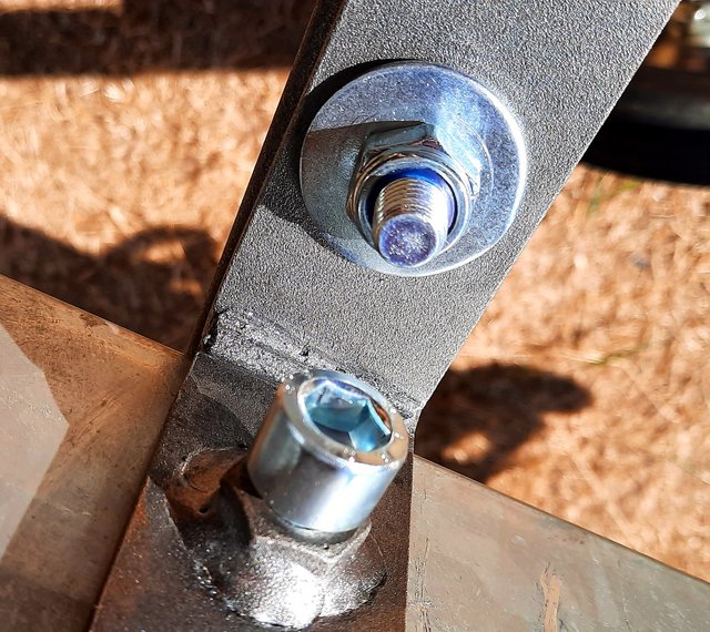

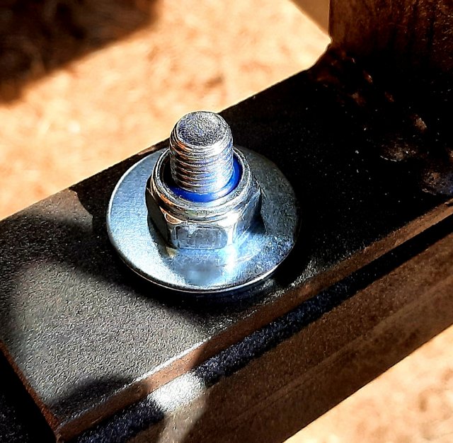

So, selbstsichernde Muttern besorgt....
Sollte halten
Achja, nach dem Urlaub geht der Träger zum galvanisch verzinken.
MfG* * * *Mario

Ich glaube, da fehlt eine Ventilschutzkappe...
  #789
Alt 17.08.2022, 09:42
Benutzerbild von Lippi
Lippi Lippi ist offline
Registriert seit: 29.06.2020
Ort: Friedersdorf
Beiträge: 4.014
15.322 Danke in 4.077 Beiträgen
Beim Fahrrad?
Nö...
MfG* * * *Mario
  #790
Alt 17.08.2022, 09:50
Benutzerbild von B5254T
B5254T B5254T ist offline
Registriert seit: 05.12.2021
Beiträge: 156
Boot: -
374 Danke in 147 Beiträgen
Beim Fahrrad?
Nö...
Dann ist ja gut, sah für mich so aus

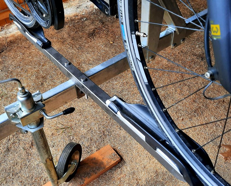

Fertig
Beinahe als perfekt einzustufen....
MfG* * * *Mario

🤔.......gewöhnungsbedürftiger Anblick im Rückspiegel...
Gruß Jan 🤘

Ich wollte halt nicht das Rad ins Boot legen ... muss das ja festmachen, abpolster usw. Ist ja keine Riesen Yacht ...

Warum hast du den Träger jetzt unter gehängt? Alle lasst hängt auf den Schrauben. Ja Rad wiegt 15 Kilo aber die dynamische Last auf Bodenwellen.
Dazu ist son Träger immer für ne zweipunkt Auflage gerechnet. Bei dir ist es eh nur einer

Der Träger ist aus 40 x 40 Eisen und die Schelle aus 7mm starkem Eisen.
Unten dran habe ich das dann gemacht, weil die Klemme oben so perfekt passt und höher am Rad befestigt werden kann.
MfG* * * *Mario

Ich würde an deiner Stelle die Fahrradaufnahme noch einmal befestigen (durchbohren, Schraube rein ?).
Dass die sich so hochdrückt sieht nicht sehr sinnvoll aus.
ok, sorry, hatte nicht richtig hingeschaut, mein Fehler. Du hast den Thule Alu Träger gegen ein Quadratrohr ersetzt, das sollte natürlich halten....wenn dir deine schrauben nicht reissen.....das wird heftig pendeln, aber vielleicht hält es auch
