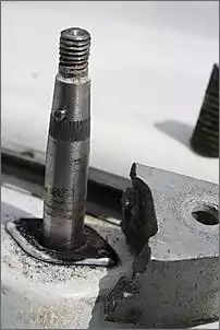

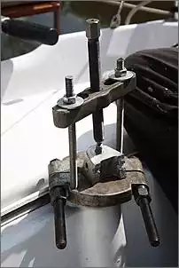

Diese Bilder waren mal in diesem Forum und haben das Pinnenlager und die Welle gezeigt und den Ausbau diskutiert.
Ich meine, das wäre bei der Rock'n'Roll gewsesen ?!?
Vielleicht kann das bei der Ruderfrage helfen.

Ja das waren David und ich . Wenn ich Udo richtig verstanden habe hat er aber sein Ruderblat verloren und möchte ein Neues bauen .

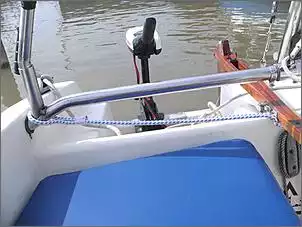

Hat jemand eigentlich eine bessere Idee (unkompliziert), wie ich die Pinne mal vorübergehend stabilisieren / fixieren kann bei der Leisure 17? Die Dehler (u.a.) haben ein schönes Kamm-Brett. Das funktioniert hier aber nicht mit der Pinne.Klicken Sie auf die Grafik für eine größere Ansicht

Bevor ich einen Autopiloten hatte, habe ich ein Gummiseil quer über die Plicht gespannt mit zwei Rundtörns um die Pinne, dann kann man evtl. auch noch schnell einmal etwas nachsteuern,

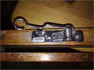

Ich hab so eine Klemme, an der man eine Leine schnell belegen kann:

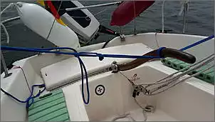

Das sieht dann so aus:

Dieses Video hab ich aufgenommen, als ich das getestet habe:
https://www.youtube.com/watch?v=RQy0uYzCOc0
Damit mein Boot stabil meinen Kurs damit lief, mußte ich allerdings das Fock wegnehmen und das Groß etwas reffen. Dann ist es aber stundenlang sauber gelaufen.
Nicht über die Wasserfarbe wundern. Das ist am Neusiedlersee, dort sieht es bei entsprechend Wind immer so aus.
Heut hab ich Pinnenpilot, aber um mal schnell mal die Hände frei zu haben verwende ich das immer noch.

Hi Wolf, Ja - finde ich cool!
Auch der Film gibt eine schöne Stimmung, wenn ich mal wieder nur am Schreibtisch sitzend etwas träumen darf
Baue ich nach!

Der erste Treffer bei der Suche nach der Pinnenarretierung führt hier hin: https://www.svb.de/de/pfeiffer-marin...retierung.html

Tut mir leid, hat doch länger gedauert weil ich mehr am Boot als am PC war.
Anbei das Bild wie die neue Innenschiene am Luk jetzt montiert wurde.
Anstatt die Schrauben durch die Schiene an der außen liegenden Holzleiste zu verschrauben habe ich Beilegscheiben und Muttern verwendet um einen festen Halt zu garantieren.
Die am Bild noch zu sehenden überstehenden Gewinde habe ich dann abgeschnitten um später die aufgepäppelte Holzleiste wurde montieren zu können wenn ich sie abgeschliffen habe.
Servus, Cristina
