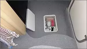

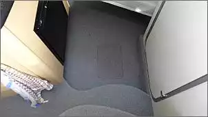

Nein, ich meine vor dem Bad:
Hits:	112
Größe:	82,0 KB
Hits:	134
Größe:	94,6 KB
Gruß René

Ok danke. Den Kasten habe ich unter der Treppe im Boden!!
