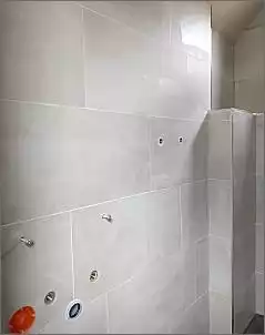

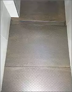

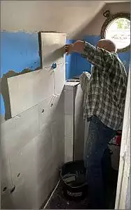

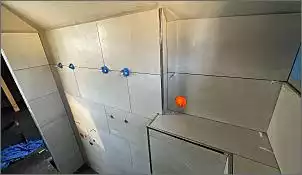

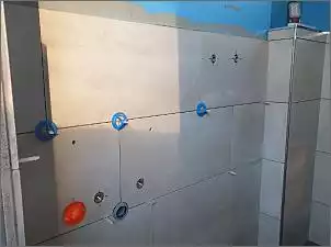

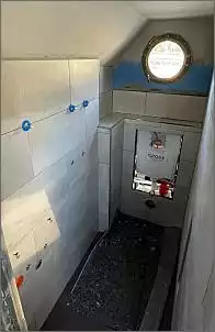

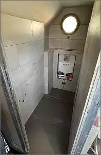

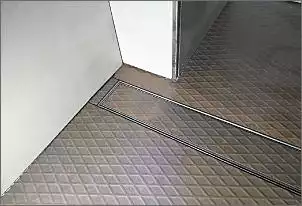

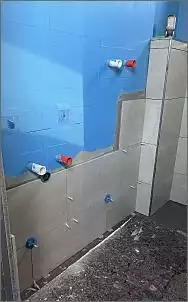

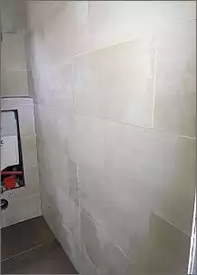

Stück für Stück wurde das Bad fertig gefliest und anschließend verfugt. Für die Wand haben wir uns für eine Helle Fuge, für den Boden für eine dunkle Fuge entschieden.
Hits:	64
Größe:	41,6 KB
ID:	1000209Klicken Sie auf die Grafik für eine größere Ansicht
Hits:	72
Größe:	44,3 KB
ID:	1000210Klicken Sie auf die Grafik für eine größere Ansicht
Hits:	69
Größe:	44,3 KB
ID:	1000211Klicken Sie auf die Grafik für eine größere Ansicht
Hits:	66
Größe:	39,1 KB
ID:	1000212Klicken Sie auf die Grafik für eine größere Ansicht
Hits:	67
Größe:	40,6 KB
ID:	1000213Klicken Sie auf die Grafik für eine größere Ansicht
Hits:	83
Größe:	44,3 KB
Hits:	61
Größe:	33,7 KB
ID:	1000215Klicken Sie auf die Grafik für eine größere Ansicht
Hits:	60
Größe:	31,0 KB
ID:	1000216Klicken Sie auf die Grafik für eine größere Ansicht
Hits:	59
Größe:	70,7 KB
ID:	1000217Klicken Sie auf die Grafik für eine größere Ansicht
Hits:	59
Größe:	78,6 KB
Ahoi und die berühmte Handbreit,
Johnny

Hallo Johnny,
sieht schick aus !
Ich habe vor ein paar Jahren unseren Kunstraum ca. 40 m² Boden gefliest
und weiß genau wie schwierig das sein kann mit diesen großen Platten .
Ich vermute mal auch bei dir 60 x 30 cm .
Und dann noch halbe Fliese / Fuge, folglich Mauerbild .
Ich kann dir sagen als Maschinenbautechniker ein Horror . Nicht zwei
Zehntel mm durften überall unbündig sein, was kaum gelingt .
Mit Kreuz-Laser habe ich hantiert, darf man keinem erzählen .
Nichts ist hier genau genug ! . . . . . . . . .
Naja, das Ergebnis ist prima, sagen alle, ich selber darf mich nicht daran erinnern .
Aber gute Böden von top Profi-Fliesern sind nicht besser,
nur, . . . , die bekommen das bestimmt 6 x schneller so hin .
Perfekt ebener Untergrund ist ja bei diesen großen Kacheln extrem wichtig .
Und hierzu habe ich Schiff-technische Fragen :
Vielleicht für dein Schiff nicht so wichtig,
aber wie sieht das im ordentlichen Seegang aus .
Halt wenn Bewegungen des Rumpfes ( Verformungen ) dies auch in
die Wände mit übertragen .
Fliesen sind bekanntlich äußerst steif
und je größer, desto kritischer wird es, würde ich vermuten .
In den großen Kreuzfahrdampfern werden ja ganze eigene Kabinen
zwischen die Decks montiert, wahrscheinlich speziell gelagert .
Eines ist aber definitiv sicher,
ein odentlich gefliestes Bad an Bord ist schon klasse !
Viele Grüße : TOMMI

Moin Tommi
Auf dem Boden, der nur so eben ist wie der Estrichleger das hinbekommen hat, macht ein alter Fliesenleger das nach Schnurschlägen( Ausrichtung der Fugen) und mit einem richtig fettem Zahnspachtel 10er Zahnung oder so bei guten großformatigen Bodenfliesen hat er dann immer den Gummihammer und einen Richtscheit zur Hand. An der Wand hat mein Fliesenleger von oben nach unten gearbeitet Fugenbreite immer Dicke des Zollstockes Ausrichtung der ersten Fliesenreihe mit einer langen Wasserwaage.
Als Maschinenbauer kann man sich da einiges abschauen.
Was die Verformung des Schiffes durch Seegang oder Temperaturwechsel angeht, da genügt es m.E. Die Hauptbauteile Wände (quer und längs) und Böden etwas von einander zu entkoppeln und mit elastischen Fugen zu versehen. Jedes Teil für sich wird wohl so gut wie nie in sich verdreht oder verbogen, schwere Havarien mal außen vor.
Gruß Hein

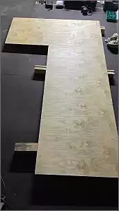

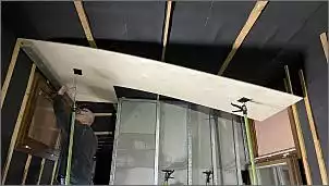

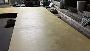

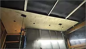

Das Bad ist ja fast fertig und so haben wir uns getraut mal eine der Deckenpanele zurecht zu sägen und probehalberweise an die Decke zu halten. Es waren lediglich kleinere Änderungen der Unterkonstruktion von Nöten, damit sich die Platte einigermaßen formschön anlegen lässt. Wir haben uns letztendlich gegen Leinöl entschieden, weil es doch sehr lange braucht zum trocknen. Unsere Entscheidung fiel auf Owatrol D1. die Rückseite hat drei Schichten erhalten, vorne werden es insgesamt 5. Die Wände werden wir wohl weiß beizen, lasieren, oder lackieren, um zu verhindern, dass es zu "holzig" wird - bisher sind wir zufrieden. Momentan diskutieren wir, ob kleben mit Sika reicht, oder wir doch lieber zusätzlich Schrauben sollen?! Es sind Birke-Multiplex-Platten á 150cm*300cm*1,2cm (vorm Zuschnitt). Wie seht ihr das?!
Hits:	56
Größe:	52,1 KB
ID:	1002530Klicken Sie auf die Grafik für eine größere Ansicht
Hits:	50
Größe:	55,1 KB
ID:	1002531Klicken Sie auf die Grafik für eine größere Ansicht
Hits:	57
Größe:	50,6 KB
Hits:	54
Größe:	60,0 KB
ID:	1002533Klicken Sie auf die Grafik für eine größere Ansicht
Hits:	50
Größe:	36,5 KB
ID:	1002534Klicken Sie auf die Grafik für eine größere Ansicht
Hits:	59
Größe:	53,0 KB

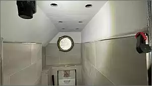

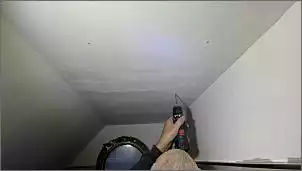

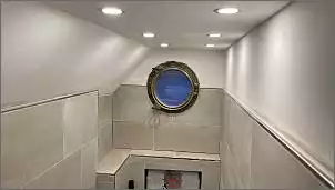

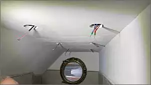

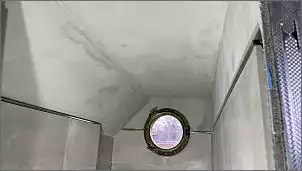

Im Bad haben wir mal testweise die Decke gestrichen. Kleinere Nacharbeiten sind noch nötig, aber im Großen und Ganzen sind wir happy. Wir konnten also die Ausschnitte für die Strahler bohren.
Hits:	49
Größe:	38,9 KB
ID:	1002536Klicken Sie auf die Grafik für eine größere Ansicht
Hits:	43
Größe:	24,8 KB
ID:	1002537Klicken Sie auf die Grafik für eine größere Ansicht
Hits:	47
Größe:	36,6 KB

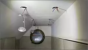

Nach wirklich lange und intensiver Suche nach geeigneten und bezahlbaren 12V Einbaustrahlern, mit möglichst geringer Einbautiefe und einer gewissen Eignung in Feuchträumen wurden wir natürlich in China fündig. knapp 35€ für 6 Stück. Das Gehäuse sogar aus Alu und nicht wie bei den überteuerten "Markenprodukten" aus Kunststoff. Schnell verkabelt und übergangsweise aus einem 12V-Akku gespeist - was für ein Unterschied.
Hits:	51
Größe:	31,0 KB
ID:	1002539Klicken Sie auf die Grafik für eine größere Ansicht
Hits:	61
Größe:	32,9 KB
ID:	1002540Klicken Sie auf die Grafik für eine größere Ansicht
Hits:	90
Größe:	34,6 KB

Hallo Johnny,
Multiplex Birke ist auch meine erste Wahl, habe aber gedacht mit 9mm Stärke für Decke und Trennwände hin zu kommen. Wird Final entschieden wenn ich beim Händler bin und diese in der Hand habe.
Gruß Frank.

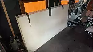

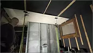

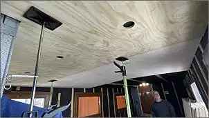

Ansonsten haben wir schon mal das zweite Deckenpanel zurecht gesägt und an die Decke gezwungen. So kann man gut den Vorher-Nachher-Effekt des Öls erkennen. Die Stöße werden wir wohl mit Flachdübeln versehen, damit es keinen Sprung innerhalb des Stoßes gibt.
Wir sind nach wie vor am Überlegen, ob wohl kleben mit Sika reicht, oder wir lieber zusätzlich schrauben sollten. Was meint ihr? Die Platte würde lediglich an den 3 Latten der Unterkonstruktion halten müssen. Die Platten sind Multiplexplatten aus Birke mit den Maßen 300cm*150cm*1,2cm.
Hits:	48
Größe:	64,3 KB
ID:	1002903Klicken Sie auf die Grafik für eine größere Ansicht
Hits:	41
Größe:	62,1 KB

ich würde an der Decke nur schrauben, kleben ist meist schwer lösbar
Grüße Detlef
