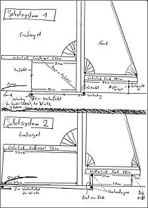

Hallo karsten,
hier kommen zwei mögliche Schotsysteme mit maßstabsgetreuen Bemaßungen. Die Bäume weren natürlich 1-2 cm länger gebaut als die wirklichen Unterliekmaße, damit man die Segelt etwas trimmen kann. Das habe ich in den Zeichnungen nicht dargestellt.
Aber so sollte es funktionieren.

Drucke es mir aus und werde nachher mal sehen was ich so bewerkstelligt bekomme...
