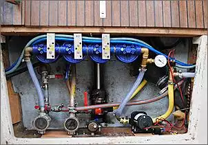

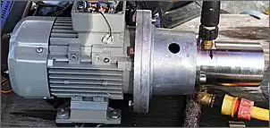

So, zu den Bildern auch mal ein paar Erklärungen;
nachdem die Anlage 4 Tage stand, war es Zeit den Wassermacher mal wieder in Betrieb zu nehmen.
Also nochmal ein Testlauf, wieder mit Salzwasser, alle Ergebnisse wie zuvor auch schon.
Jetzt will ich den Wassermacher aber nicht alle 3-4 Tage im Garten laufen lassen, also muss die Membran konserviert werden. Dazu habe ich das ganze System mit ca. 15 Litern selbstgemachtem Süsswasser gespült, damit das Salzwasser raus ist, dann 5 Liter 5 Minuten im Kreis laufen lassen, damit die Membran wirklich salzfrei ist. Jetzt kann die Membran konserviert werden.
Einem Tip aus der amerikanischen Wassermacher-Szene folgend, bzw. nach Rücksprache mit dem amerikanischen Watermaker-Papst
(Tellie, if your daughter translates that to you, thanks again, if you found something i might improve,
let me know) habe ich dazu Propylen-Glykol verwandt. Der 10 L Kanister reicht für 3 Konservierungen, eine Konservierung hält bis zu einem Jahr.
Propylen-Glykol ist ein ziemlich harmloses Zeug, wird auch als Frostschutzmittel bis - 100 Grad Fahrenheit in den USA für die RVs verwandt, hier in Europa auch viel als Konservierungsmittel in Kosmetika, und als Futterzusatz bei der Michviehhaltung. Natürlich sollte man es nicht trinken, oder ins Feuer schütten.
Also normalerweise wird das ganze System damit gespült, das wäre einfach aber relativ teuer.
Ich habe stattdessen die Membran entnommen. Die Membran kann aufgrund der Dichtgummis nur in eine Richtung bewegt werden. Also am Salzwassereinlass wird sie eingesteckt, mit der Dichtung zuletzt, und an der Ausfluss-Seite wird sie rausgezogen. Das geht leider nicht so einfach, also hab ich sie von der Einlaßseite mit einem Besenstiel (Bootshakenstiel, o.ä.) rausgedrückt, sitzt ziemlich spack drin.
Jetzt kann auch das restliche System entwässert werden, somit keine Probleme mehr mit Frost, oder fauligem Wasser.
Dann habe ich mir ein passendes HT-Abwasserrohr DN 75 zurechtgesägt, die Membran passt da gerade so rein, daß sich das Propylen-Glykol noch einfüllen lässt. Wie gemacht dafür.
Die Membran also mit P-G übergossen, bis sie ganz versinkt, also nicht austrocknen kann, Deckel drauf, aufrecht stellen, und man hat bis zu einem Jahr Ruhe.
Das ganze hat vielleicht mit Entlüften des restlichen Systems eine halbe Stunde gedauert, gehört jetzt
zum Einwinter-Programm, oder wenn man mal länger weg ist.
Die üblichen Konservierungen sind ziemlich aggressiv und greifen wohl die Plunger-Kolben des Kärchers an, wer weiß was noch alles.
Ich fand mein Verfahren sehr praktikabel, und relativ schnell ging es auch, dazu schonender fürs System, und frostsicher ist jetzt auch alles.

2. Der Kärcher wurde durch eine Danfoss APP 0.8 ersetzt. Das ist eine speziell für Wassermacher entwickelte Hochdruckpumpe, max. 80 bar, in dieser Größe mit einer Fördermenge von über 13 l/min. Nicht dass der Kärcher nicht funktioniert hätte, aber man ist sich ja was schuldig ...
(Um den Preis der Danfoss-Pumpe bekommt man 26 Stk. Kärcher-Hochdruckreiniger K 2.120. )
Bei unserer Nutzungsfrequenz und den aktuellen Marina-Preisen in HR erhöht sich dadurch die Amoritsationszeit des Wassermachers auf ungefähr 108,667 Jahre.
Durch die höhere Effizienz der Pumpe wird bei gleichem Energieverbrauch wie beim Kärcher um etwa 1/4 mehr Süßwasser produziert.
Die Danfoss-Pumpe wird angetrieben durch einen High-Efficiency 230/400 V Drehstrommoter, der bei einer Baugröße von 1,5 kW ausreichende 1,8 kW leisten kann. Durch den Frequenzumrichter kann man den Motor "anlaufstromfrei" und somit systemschonend hochfahren und variabel auf eine Drehzahl einstellen, die dem jeweils aktuellen Energie-Angebot entspricht.
(Die Pumpe ist hier vor dem Einbau abgebildet, da sie dort, wo sie verbaut ist, nur schlecht fotografierbar ist.)

3. Im "Ansaugtrakt" wurde ein Filter mehr installiert, da die Danfoss-Pumpe ohne Dichtungen und ohne Ölschmierung auskommt (wassergeschmiert), dadurch aber auch höhere Anforderungen an das Zulaufwasser stellt als der Kärcher.
Außerdem wurde die ParMax-Vorpumpe mit einem externen Druckschalter versehen: erstens weil ich die ParMax ohne Druckschalter auf Lager hatte und zweitens weil der externe Schalter ein Industrie-Groschenteil in Heay Duty-Ausführung ist, da der Druckschalter ganz anders belastet wird beim WM als in einer Wasserleitungs-Installation: so schaltet der Druckschalter das Relais, was seine Lebensdauer nochmals verlängert.
Zusätzlich ist ein Unterdruck-Manometer eingebaut, um ein Information über den Zustand der Filter zu erhalten.

Da ich dieser Tage (etwas verspätet, zugegebenermaßen ) Dido, die schon seit Wochen an Land liegt, endlich eingewintert habe, ein kurzes Update zum WM; vor allem jene Dinge, die unter "lessons learned" fallen könnten. Die Anlage war nun die dritte Saison in Betrieb.
Hier dem "Wasserfluss" folgend:
1: Vorfilter
Aus Platzgründen habe ich in der Bilge ja 5" Filter verbaut statt der längeren 10" Elemente. Preislich sind beide ja gleich. Die 10" Elemente hätten natürlich eine längere Nutzungsdauer, allerdings müssen die Filter am Saisonende ohnedies gewechselt werden, und auch die 5" Elemente halten locker die insgesamt 8 bis 10 Wochen Betrieb durch.
Je besser das Wasser von Schwebestoffen wie Sediment, Algen usf. gefiltert wird, umso besser für die Membran. Außerdem verlangt (wie schon erwähnt) meine spezielle Pumpe gut gefiltertes Wasser, was dem Kärcher ziemlich egal wäre.
Empfohlen werden 2 Stufen: 20µ und 5µ. Das reicht für eine lange Lebensdauer der Membran.
Ich verwende 4 Stufen: 70µ (Edelstahlgitter), 5µ und 2x 1µ.
Warum? Es geht um den sogen. "Beta-Wert" des Filters.
Ein "normaler" 10µ PP-Wickelfilter hält zB 50% aller Partikel zurück, die größer als 10 µm sind. Das heißt dann "Filtrationseffizienz" und wird so angegeben: "ß10=2". Dh von 100.000 Teilchen größer 10µ kommen 50.000 durch den Filter durch.
Schaltet man nun 2 Filter von der Charakteristik ß10=2 hintereinander, dann kommen am Ende nur mehr 25.000 von 100.000 Teilchen durch.
Das entspricht dann einem Wert von ß10=4 oder 75% Filtereffizienz.
ß10=100 würde einer Effizienz von 99% entsprechen bzw. 1.000 von 100.000 Teilchen kommen durch.
Meine HD-Pumpe verlangt ß10=5.000 bzw. 99,98% Filtration. Dh. nur mehr 20 von 100.000 Teilchen kommen durch.
Um diesen Wert mit herkömmlichen Filtern zu erreichen, müsste man 12 Einheiten hintereinander schalten.
Alternative: Hochleistungskartuschen
Problem: kaum zu bekommen, wenn doch, dann etwa 25 EUR statt 3,50.
(meine) Lösung: Filterkaskade wie oben genannt und Pumpenverschleiß in Kauf nehmen. Unter optimalen Bedingungen braucht die Pumpe ihr erstes Service nach 8000 Stunden. Bei uns läuft sie keine 100 h pro Jahr. Macht also 80 Jahre bis zur ersten Revision. Durch höheren Verschleiß reduzieren wir die Service-Intervalle um 75%, daher geht die Pumpe dann schon nach 20 Jahren zur Durchsicht ins Werk ...
2: Vor-Pumpe ("Booster Pump")
Da Hochdruckpumpen nicht selbstansaugend sind und keinesfalls trockenlaufen dürfen, baut man in der Regel eine förderstarke Vorpumpe ein (~15 l/min). Ursprünglich hatte ich eine Jabsco Cyclone 100 l/min Umwälzpumpe verbaut (0,1 bar max.). Ich dachte, etwas mehr Druck kann nicht schaden, und nahm daher die Jabsco ParMax 4 (16 l/min, 2,5 bar).
So weit so gut, allerdings stellte sich heraus, dass entgegen der Angaben am Papier die ParMax nicht wirklich dauerlauffest ist: Nach 20 bis 40 Minuten schaltet der Thermoschalter ab, die HD-Pumpe läuft damit sofort trocken und kavitiert.
Habe daher unterwegs wieder die Cyclone eingebaut. Danach alles problemlos.

Die Danfoss-Pumpe leistet bei gleichem Energiebedarf wie der Kärcher einiges mehr. Um sie voll auszuschöpfen, braucht sie allerdings 25-30% mehr Energie als der Kärcher (Kärcher: ca. 0,8 l Süßwasser pro Minute bei 1 kW. Danfoss ca. 1,5 l bei 1,5 kW). Nach den schon beschriebenen Optimierungen bei Antriebsübersetzund der Lima, Keilriementyp und Lima-Kühlung etc. schafft nun meine "Bordelektrik" 1kW Drehstrom bei 230V gerade so im Dauerbetrieb. 1,5 kW sind außerhalb der Möglichkeiten.
Bei 1 kW zugeführter Leistung macht die Danfoss nun gut 1 Liter Süßwasser pro Minute.
Das ist ein netter "branchenüblicher" Wert, den vergleichbare "Profi-Anlagen" um 5.000,- (mit einer Membran) auch nicht übertreffen können, wenn sie mit 1 kW betrieben werden.
Um die Ausbeute zu erhöhen, werde ich daher eine zweite Membran nachschalten. Das verändert nichts am Energiebedarf, verdoppelt allerdings fast die Ausbeute (die zweite Membran wird ja mit dem "Abwasser" der ersten "gefüttert". Dieses hat einen geringfügig höheren Salzgehalt, daher kommt aus der zweiten Membran auch geringfügig weniger Süßwasser.)
