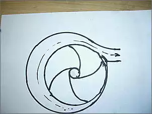

naja natürlich bleibe ich jetzt bei meinem Vorhaben mit dem bestellten Impeller von Rotek.
Aber schau dir mal dieses Bild an: http://img1.classistatic.com/cps/bln...654ak9_23.jpeg
da ist keine Schnecke sichtbar. reicht es nicht, einfach den Durchmesser des (PVC-)Rohres etwa 3 cm größer zu machen als der eigentliche Impeller, damit zwischen Impeller und Rohrinnenseite ein Abstand von bspw. 1,5 cm wäre?
Siehe Skizze:
Roter Kreis soll den Impeller in Draufsicht (vom Ansaugtrakt aus) darstellen. Ein Drittel des Impellergehäuses (Rohr) wird weggeschnitten und daran ein weiteres Rohr (rechts vom Bild) angeschlossen.
Der schwarze Pfeil stellt die Wasserflussrichtung dar.
Würde das so funktionieren?
Danke
Hits:	451
Größe:	24,3 KB
Ich würde sagen aufgrund der Strömung ist diese Anordnung die Bessere.
Es ist klar das der Druck sich immer das Loch sucht, aber besser ist es wenn die Strömung von Haus aus kanalisiert wird.
weil weniger Wirbel entstehen die das Wasser bremsen, und die Engstelle vorm Austritt hilft das sich das Wasser vom Impeller "löst" .
So werde ich das wenn dann bauen, weil es wenig mehr Aufwand ist und besser funzt.
Sorry das es nicht ganz genau ist hab kein Zeichenprogramm auf dem Läppi es gibt natürlich keine Verengung vorm Ausgang.

ok, aber wie willst du es mit der Schnecke genau machen?
Also dann war ja meine Anordnung garnicht soo schlecht ...
Du willst es aus Edelstahl machen...Hast du eine Möglichkeit zu Gießen?
Oder lässt du es dir fräsen?!
edit: MOOMENT....reicht es nicht, wenn ich den Impeller einfach "etwas versetzt" in einem größeren Rohr unterbringe? So ergibt sich die gleiche Konzentrizität wie in deiner Zeichnung...
Danke!

Aus Blechen SchweißenKenn keine Fräser, brauche ja auch nur 2-3mm Materialstärke. Eine direkte Schnecke wird das ja auch nicht...
Aber eben auch kein mittig angebrachter Impeller...
Hab nen Metallbauer der mir das ungemein gerne schweißen wird

hmm....da kommt mir der Gedanke....Schutzgas-Schweißgerät kaufen
Baust du dann als "Schnecke" einen Rand rein, um das wasser noch bisschen zu führen? kA ob ich falsch liege....
Schick doch mal eine Skizze/ Plan von deinem Gehäuse =)

WIG Schweißgerät, bei den Schweißungen kommts mit MIG (MAG geht nicht falsches Gas) nicht weit, würde eine hoffnungslose Braterei..
Darum habe ich diese Arbeit auch outgesourct....
Ich werde heute Abend mal versuchen etwas zu zeichnen..
