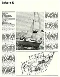

Zitat von geert johannes Beitrag anzeigen
...Kannst du mir sagen, wo du dein Fenster und Gummi gekauft hast? Würde mir sehr helfen!...
Mir auch. Mein Schwager braucht auch neue Fenster.
