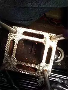

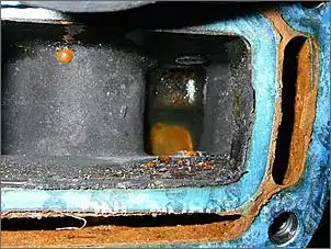

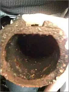

  #61
Alt 20.10.2009, 19:44
ivea ivea ist offline
Registriert seit: 26.01.2007
Beiträge: 1.913
... und für die, die immer noch denken es wäre ein Phantom
Aber bitte langsam und mit Verstand lesen.
ivea
P.S. ich habe es nicht geschrieben, es war ne Dame Nur dass Jane es nicht wie ich am lebenden Objekt ausprobiert hat

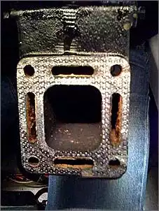

Meine Theorie zu deinem Wasser im Krümmer, das kommt nicht vom Geweih her sondern von deinen Kniedichtungen die nicht sonderlich toll aussehen
Hi Jörg,
... Bild von seiner Dichtung... Wo soll es undicht gewesen sein?
ivea
