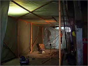

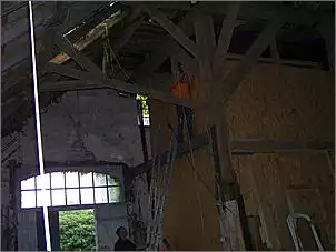

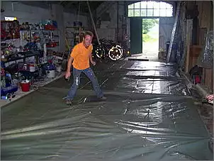

Dann hab ich hier noch einen kleinem Bericht von dem Aufwand den wir für die Lackierung gemacht haben.
Mal eben schnell eine nicht ganz professionelle aber nicht schlechte Lackierkabine bauen.

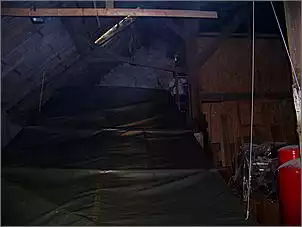

Das Deckengerüst
Hits:	998
Größe:	50,7 KB
Mit Folie abgedecket
Hits:	1009
Größe:	43,2 KB
Wichtig: Sicherheit muss sein
Hits:	979
Größe:	73,9 KB

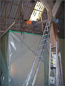

Verdammt das Zugseil ist aus der Rolle herausgerutscht
Wo ist der Mann für die Sicherheit?
Hits:	1005
Größe:	83,7 KB

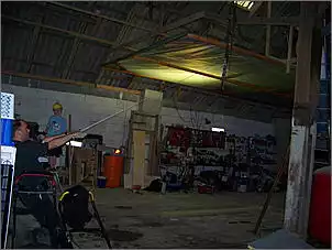

Und hoch mit dem einen Ende
Hits:	1003
Größe:	69,9 KB

Die andere Seite muß auch nach oben: Chris gibt alles
Hits:	995
Größe:	89,9 KB
Ständerwerk nachdem die Decke an der Scheunendecke hängt
Hits:	984
Größe:	84,5 KB

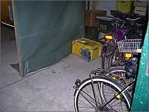

Bau von zwei Abluftsaugern aus Lagerkisten
Hits:	1003
Größe:	91,2 KB
Und schon istalliert
Hits:	1001
Größe:	47,1 KB

kurze Frage dazu, Abluft ist klar, damit man da drin atmen kann wenn man nebelt. Wozu aber der Filter in der Kiste? Damit die Farbe in der Luft nicht den Rest der Scheine weiß macht?

Super .......... Wozu aber der Filter in der Kiste? Damit die Farbe in der Luft nicht den Rest der Scheine weiß macht?
RICHTIG.
Und auch die Lüfter halten so länger.
Für die Zuluft gibt es noch eine Deckenöffnung mit Filtermatte.

RICHTIG.
ha, an den Ventilator hatte ich nicht gedacht rüschtig,
