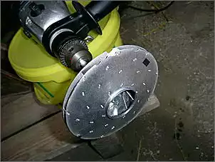

Boot: Kleines GFK Typ???
896 Danke in 649 Beiträgen
Ja so solls sein,
Also hier nochmal grade frisch aus dem Testlabor:
Mit Staubsaugerturbine 110mm Durchmesser Eintrittsöffnung 35mm Austrittshöhe 5mm (am ganzen Umfang)
habe gradenochmal in nem Kübel Probiert mit 1050 W Bohrmaschine (total übermotorisiert(2650U/min) richtig drehend (eintritt axial -austritt tangential) da hats mich (und die Bohrmaschine 220V sehr gefährlich) fast in den Kübel gezogen, habs nochmal Mit Vorwarnung probiert würde sagen das es gut 15kg sind die da ziehen, wenn da 12kg Vortrieb überblieben nach Abzug aller Verluste im Antrieb wäre es schon super (dann bau ich in Serie und verkaufe teuer )
Hier mal das Test Ding:
Hits:	1193
Das die die noch nie nen Staubsauger geschlachtet haben wissen was für ein Ding ich meine.
Werde wohl jetzt mal etwas geld verdienen (Wetter wird besser)
am We zeichnen und nächste Woche wenns geht mal ein Gehäuse mit Ausströmer "zimmern" mal gucken wat wird...

Ich bin heute mal einigen Leuten auf den Zeiger gegangen.
Ich habe die Vorstellung einen V6 vom Audi mit einer Blockpumpe von WILO zu kombinieren.
Wir Messen bei der Pumpe bei 3000 Umdrehungen 100m/3 die Stunde, 23m Förderhöhe und einer Geschwindigkeit von ca. 15m/s (ca54km/h) bei einem 50mm Rohrdurchmesser.
Die Leistungsaufnahme liegt bei 22 KW
Da die Leistungsaufnahme bei doppelter Drehzahl sich um Faktor 8 erhöht.
Braucht man also 176 KW für 6000 Umdrehungen.
Sollte also, so fast passen.
Wir brauchen aber den Betriebspunkt etwas genauer.
Wo liegen den wohl die Werte bei so einem Jet-antrieb??
Gruß Harald

Eine typische Pumpe baut aber auf einem anderen Lastenheft auf. Förderhöhe 23m ist toll, braucht man aber nicht. Und mit Verlaub 27 Liter in der sek. ist... Diese Pumpen sind für einen anderen Zweck gebaut, daher auch anders aufgebaut. Die Umlenkung des Wassers kostet Kraft und Effektivität. Das hat auch Voith eingesehen und einen echt linearen Antrieb entworfen..
Aber wenn ihr baut, dann bitte mit Bilder dokumentieren!

Und was sagt die Pumpe zu dieser Drehzahl? Die wenigsten Pumpen sind auf so hohe Drehzahlen ausgelegt.

Meinst du eigentlich die Wilo BL 65/210-22/2 ?
Die wird bei 6000U/min sicher auseinanderfliegen. Wenn man mit so einer zarten Pumpe dauerhaft Boote antreiben könnte, meinst du Hamilton / Panther / KaMeWa würden dann solche Riesen für diese Leistung verkaufen?

@ Dicke Lippe du bis wohl ein wandelndes Lexikon der guten Info-Quellen
Aber wie immer D A N K E S C H Ö N !
Also bin die Woche noch zu nix gekommen werde aber wie gesagt mit meinem Geclinschten Aluteil mal Drehzahlen ausloten ein einfaches Modell bauen (und mit Fotos dokumentieren) habs versucht auf Papier zu bannen, aber diese Umleitung ist in meinem Datenverbeitungszentrum nicht vorhanden bei mir gehts wohl nur Direkt Hirn-Hände aber nicht auf Blatt Papier sondern gleich ans Material.
Da sich wohl auch keine gebrauchte Saugturbine finden lässt werde ich mich wohl an meinen Bekannten (Metallbauer) wenden (auch wenn der mich umbringt wenn ich sowas serviere-also wenn ich nichts mehr hört schön wars auf der Welt)
Warum ich an sowas dran bleibe?Weil die Tests sehr ermutigend waren und ich glaube das es durchaus brauchbare Ergebnisse liefert,auch wenn die "Schulmedizin" sowas noich nicht im Angebot hat.
Leider geht kein linearer Jet da ich dann den ganzen Boden Öffnen müsste beim Boot und das will ich nu doch nicht.
Mir gehts wie gesagt nicht um 100kw oder mehr sondern das ich unter 10Ps gemütlich übern See kann. da Wellenanlagen etc. Teuer oder bei der Rumpfform unpraktikabel sind, bleibt ja nur der Jet (Kein Wendegetriebe alle Bauteile relativ einfach herzustellen) und das das ich mir keine Schraube zu Klump fahren kann macht die Sache noch intressanter,oder?
---Da werden sie geholfen
Na ja ist etwas kompakter die ich im Auge habe.
Aber das Prinzip ist schon so.
Ein paar Stunden wird die schon halten, die Gleitringdichtung sollte man wohl anpassen (das ist nur eine Stoffbuchse drin) aber die gibt es auch in Rotguss.
Die Werte entstehen natürlich beim selbst-ansaugen aus einem Behälter.
Wenn das Wasser noch beschleunigt eintritt,
sollte die Pumpe das schon aushalten.
