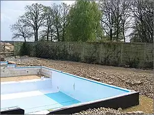

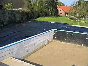

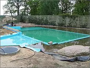

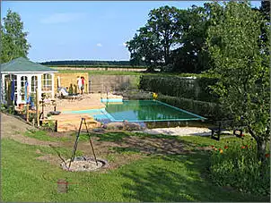

Und weiter

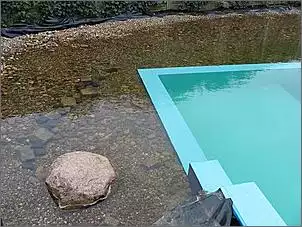

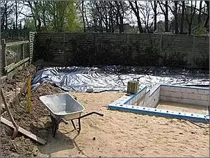

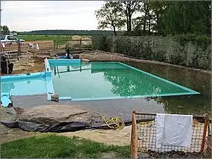

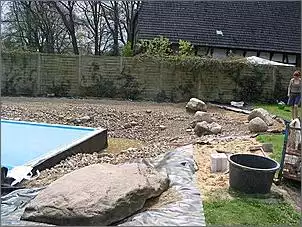

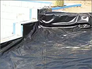

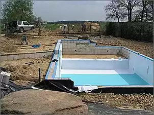

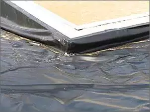

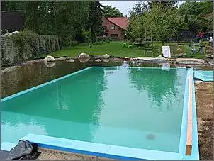

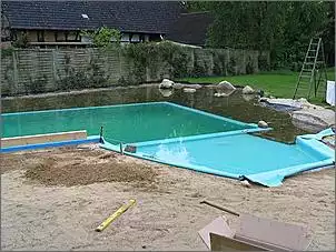

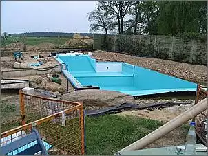

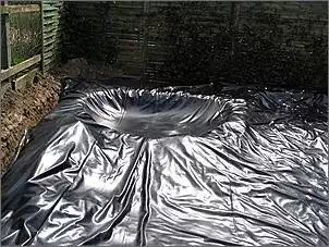

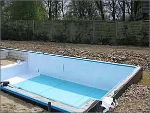

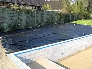

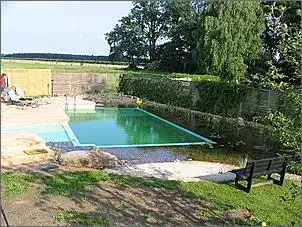

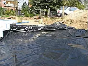

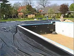

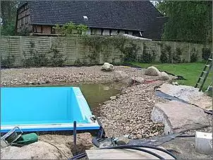

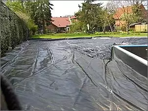

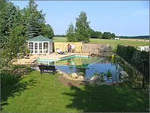

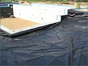

Also Aufgabe war damals einen Teich zu erschaffen mit Schwimmbereich . Der Schwimmbereich sollte sich klar vom Teichbereich absetzen und die Optik eines Pool´s haben . Also wurde der Pool sozusagen in den Teich gebaut und die Wände dienten so als Wellenbrecher . Liegen aber ca.20 cm unter der Wasseroberfläche .
Die größte ankst hatte ich damals , das die Folien sich nicht vertragen , da im Schwimmbereich eine Schwimmbadfolie verlegt wurde ( 1,5 mm stark und Gewebeverstärkt ) und im Teichbereich eine 1 mm starke Teichfolie . Da mir keiner sagen konnte ob die gleichen Weichmacher in den Folien verwendet wurden hat mir das echt schlaflose Nächte bereitet . Ich hab mich dann entschieden den Übergang der Folien am Beckenkopf mit einen Deckel aus Schwimmbadfolie zu gestalten und die Folie vorher auf ein Folienverbundblech zu schweißen . Das hat gut geklappt . Der Teich steht seit 2004 und diese Art Übergang hat sich gut bewährt .
Die Pumpe für die Umwälzung ist in einem Brunnenring unter der Terasse untergebracht und ist dadurch nicht mehr zu höhren .
In die kleine Kuhle auf den Fotos wird das Wasser eingelassen , die Kuhle ist mit Kies gefüllt so das grobe Schutzpartikel aufgenommen werden , den Rest erledigen die Pflanzen .
Da hier keine Fische eingesetzt wurden , ist das Wasser immer klar und sauber .

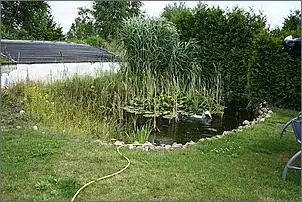

Der kleine verwilderte Teich wurde von meinem Vater vor etwa 40 Jahren laminiert. Das hält seitdem gut, ist aber bestimmt nicht die billigste Lösung.
Der größere ist wie schon öfters hier beschrieben mit Vlies und Teichfolie. Das hält jetzt seit etwa 10 Jahren auch ohne jedes Problem.
