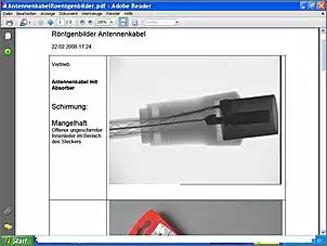

Hier mal zwei Röntgenfotos von Anschlusskabeln die laut Hersteller beide
für Digitalempfang tauglich sein sollen.
Funktion haben beide.
Das erste hat eine fehlerhafte Abschirmung, führt zu Fehlern
im HF-Bereich .....

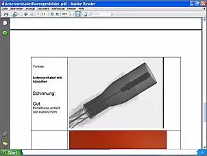

...hier ein fehlerfreies.....

Sind beides übrigens bekannte Markenhersteller und unterscheiden sich im Preis um ca. 3,00- 5,00 € und in ihrer Vertriebsstrategie.
