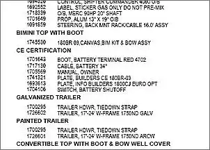

Nur mal zur Info habe ich mir den Teil aus der Bayliner Partsliste kopiert:
bin aber leider zu blöd, den Ausschnitt hier einzufügen.
Um den Motor mach ich mir überhaupt keine Sorgen, denn soweit ist, bzw. war Bayliner 2001 schon an der EU-Norm, das zumindest der Serienmotor Mercury 125 AB ab Werk CE-Zertifiziert war.
Hits:	485
Größe:	30,6 KB
Prima, hat doch geklappt!!
Sicherheitshalber hier der Link zu der Bayliner-Seite/Partsliste:
http://www.baylinercustomercare.com/catalogs_index.html
Klar baut Bayliner die Dinger ab Werk CE-Konform (siehe Partsliste), aber da ist es das gleiche wie bei deutschen Autos mit der Nebelschlussleuchte.
Gebaut werden alle so, das das Ding vorhanden ist. Wird es aber nicht mitbestellt, so fehlt die Birne und der Schalter.
Kleinvieh macht auch Mist.
Und für die EU werden halt zusätzlich die Teile den obrigen Liste eingebaut.
