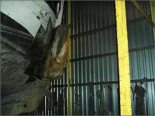

Heute auf Stb die Eisbleche abgebaut.
Die Werft hat sich da viel Arbeit gemacht, Edelstahlblech mit Schrauben, jede 40mm eine. Je Seite 24 Bleche mit je 50 Schrauben. Mal Kreuzschlitz, mal Schlitzschraube mit Rundkopf, zwischendurch eine Torx. Das erste Blech habe ich noch abgeschraubt, aber dann kam die Brechstange mit Erfolg zum Einsatz.
Anhang 63663
Sag mal Werner, hast du keine Angst, dass dir die herausgerissenen Schrauben das Holz zerstören könnten? Oder willst du sowieso alles neu beplanken??

Ja, Peter, wo die Schrauben rausreißen sind die Planken sowiso nicht mehr so gut und müssen erneuert werden. Wo das Holz noch gut ist, da reißt das Blech kaputt und die Schrauben bleiben sitzen.
Also, alles was Torf ist, wird neu beplankt. Und jetzt kommt der strittige Knackpunkt: Ich möchte kein Wasser im Boot haben und darum möchte ich nach der "Ausflickerei" eine Lage Eiche massiv in 8mm dicken Leisten diagonal aufbringen, eine zweite Lage entgegengesetzt und die dritte Lage in Längsrichtung. Wer eine "Adler" kennt, weiß wovon ich rede.
Es ist eigentlich im Moment unerheblich, ob da jetzt die Schrauben ausreißen oder nicht.
"Man hat ja auch sonst nichts zu tun".
Gruß, Werner

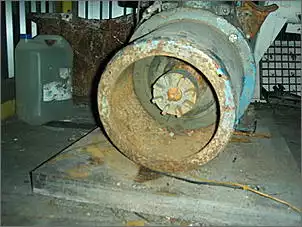

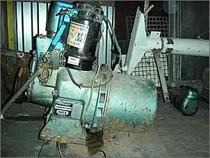

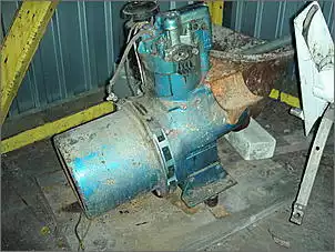

Standard ein Hatz
Moin zusammen,
als ich vor Wochen den Maschinenraum räumte, kam mir auch ein "Hatz" in die Finger. Voll angeschlossen mit Kraftstoffleitung und Auspuff. Die Kurbel zum anlassen lag daneben. Ausgebaut haben wir dann versucht ihn anzulassen und nach einigen Zögern, sprang er auch an.
Ich kenn so ein Ding nur von der Rüttelplatte. Was macht man mit einem Hatz auf dem Schiff?
Das Watt platt rütteln?
Ob da vorher Kabel in der Nähe waren weiß ich nicht mehr, die sind davor schon alle ´rausgeflogen.
Gruß, Werner

Könnte der Antrieb für die Nebeagregate sein z.b. zum Aufholen des Fanggeschirrs..

Hatz baut auch Stromaggregate, die in der Berufsschiffahrt häufig eingesetzt werden.
Ulrich
