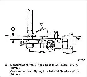

Ich muss mir wohl den Vergaser nochmal vornehmen.
Schwimmernadelventil undicht, Schwimmerstand passt nicht.
Irgendwie sowas.
Ich glaube, dass ich dem Problem tatsächlich auf der Spur bin!
Habe den Vergaser nochmal komplett zerlegt (also wirklich komplett bis zur letzten Kugel) und im Ultraschallbad gereinigt. Obwohl der blitzblank war, Ist ja gerademal 2h oder so gelaufen.
Nebenher diverse Bulletins durchgearbeitet.
Und dann blühte es mir!
Kennt ihr die Werte vom Soll-Schwimmerstand?
Die haben sich nämlich mit Einführung eines anderen Nadelventils geändert:
Name:	Titelloses 2_20240910204921.jpg
Hits:	38
Größe:	93,2 KB
Hier nur für die 4-Zylinder in der Liste haben inzwischen auch viele andere das federbelastete Nadelventil. Meiner auch.
Und da muss der Schwimmerstand 14mm sein statt 10mm!
Das wird mit ziemlicher Sicherheit zu einem übergelaufenen Vergaser geführt haben, was die völlige Überfettung erklären würde.

Sind die 14mm bzw. 10 mm der Abstand zur Dichtfläche ?
Wenn ja, ist der Stand tatsächlich 4 mm höher.
Allerdings läuft davon nicht der Vergaser über, aber der Motor läuft umso fetter, je höher der Schwimmerstand.
Das erklärt aber nicht (allein), warum der Motor nach längerer schneller Fahrt zurück im Standgas nicht richtig läuft.
Zumal Du das fettere Laufen durch zu hohen Schwimmerstand durch die Gemischschraube wieder ausgleichen kannst (bei Leerlauf).
Da muss noch etwas anderes eine Rolle spielen.
Richtig einstellen sollte man den Schwimmerstand natürlich sowieso, zu fett kostet unnötig Benzin und führt zu unnötigen Ablagerungen im Brennraum, ....
Viel Erfolg.

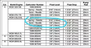

Exakt.
Gemessen wird ja "auf dem Kopf stehend".
Und wenn man danach sucht, dann findet man auch in den neueren Publikationen diese Angaben:

Nachdem ich in den letzten Wochen wenig Zeit hatte, konnte ich jetzt Ende November endlich einen Erfolg erzielen:
https://youtu.be/fGh--j2Lz_I
Der Motor ist kaum wiederzuerkennen!
Schlussendlich glaube ich, dass es wirklich am nicht korrekten Schwimmerstand gelegen hat.
