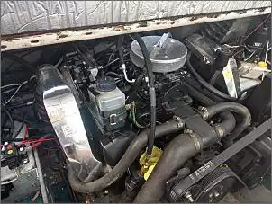

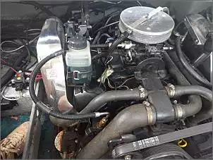

So, ich habe eine Menge zu berichten.
Bevor ich irgendwas anderes gemacht habe, habe ich die Spritleitung gewechselt.
Sie hat ein gerades und ein gewinkeltes Ende. Wie rum verlegen?
Hits:	23
Größe:	123,4 KB
So? Hm...
Ich hab's dann so gemacht:
Hits:	27
Größe:	119,6 KB

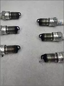

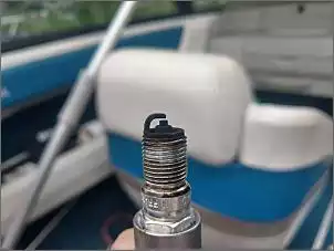

Dann die sechs Kerzen rausgedreht.
Hits:	21
Größe:	65,0 KB
ID:	1025706 Klicken Sie auf die Grafik für eine größere Ansicht
Hits:	19
Größe:	53,4 KB
Alle sechs schwarz und rußig.
Er läuft also zu fett!

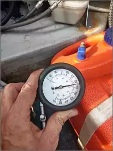

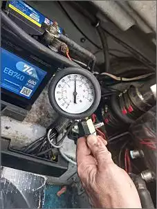

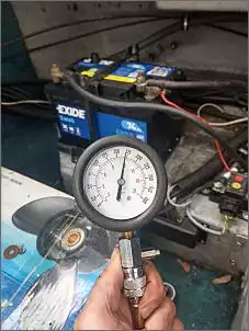

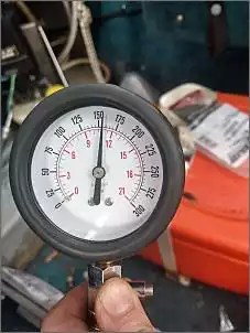

Bei der Gelegenheit habe ich gleich mal Kompression gecheckt (1 bis 6):
Hits:	23
Größe:	65,8 KB
ID:	1025708 Klicken Sie auf die Grafik für eine größere Ansicht
Hits:	23
Größe:	75,3 KB
ID:	1025709 Klicken Sie auf die Grafik für eine größere Ansicht
Hits:	23
Größe:	79,9 KB
Hits:	25
Größe:	87,1 KB
ID:	1025711 Klicken Sie auf die Grafik für eine größere Ansicht
Hits:	25
Größe:	75,6 KB
ID:	1025712 Klicken Sie auf die Grafik für eine größere Ansicht
Hits:	24
Größe:	69,8 KB
Durchweg gut.

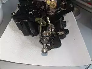

Hier nochmal ein Bild des Gestänges am Vergaser. Vorne die Befestigung des Gaszugs. Rechts die Anschlagschraube für den Leerlauf.
Hits:	18
Größe:	69,3 KB
Den Zug könnte ich durch weiterschrauben des Widerlager-Nippels durchaus länger machen.
Allerdings fühle ich mich dabei nicht wohl und hätte Bedenken was kaputt zu machen.
Angenommen ich mache den Gaszug länger.
Vorne an der Schaltbox ist der Zug fest, Seele und Hülle. Hinten am Motor ebenfalls.
Wenn ich dann Gas zurück nehme, dann schiebt der Zug, bis die Leerlauf-Schraube anliegt. Und dann? Wenn ich weiterschiebe und das Gestänge aber nicht weiter kann?
Irgend ein Teil ist dann das schwächste Glied in der Kette und gibt nach/verbiegt.
Es ist ja leider nicht so, dass irgendwo etwas federbelastet ist und gewollt nachgeben kann, um den "überschüssigen" mechanischen Druck aufzunehmen.
Im Grunde stellt sich dieses (vermeintliche) Problem bei jeder Verstellung der Leerlauf-Anschlagschraube.
Wenn der Zug zu kurz eingestellt wäre und die Drosselklappe offen hält bevor die Anschlagschraube anliegt, dann müsste das Standgas dann zu hoch sein.
Deswegen: es ist zum Haare raufen!
Ich habe immer noch den Vergaser in Verdacht. Dass der überläuft oder so und deswegen zu fettes Gemisch produziert.
