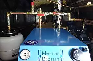

Heureka. Es ist vollbracht:
Hits:	49
Größe:	69,9 KB
Das ist jetzt Kessel VL --> Pumpe --> HK --> Schlammfilter --> Kessel RL sowie an einer Stichleitung Sicherheitsventil und Ausgleichsgefäß. Und natürlich Entlüfter in VL und RL.
Ich habe Wasser auf 2,5 Bar (soviel schafft meine Jabsco, ich muss also nicht mit einer manuellen Auffüllpumpe ran) aufgefüllt und werde jetzt den HK entlüften und schauen, ob alles dicht ist.
Diesel kommt auch an, allerdings ist der Filter nur fingerbreit voll. Ich ahne, dass das anders wird, sobald der Brenner läuft.

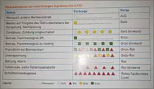

Aber der Brenner will nicht starten :-(
Nach dem Einschalten passiert erstmal gar nichts, nach ca. 20s leuchtet de LED der Brennersteuerung gelb, das Gebläse läuft, dann blinkt die LED ǵelb und dann geht der Motor aus, es leuchtet rot.
Nach dieser Tabelle ist der Brenner also im Sicherheitsmodus / Störung:
Hits:	21
Größe:	67,2 KB
Danach kann ich die Taste der Brennersteuerung einmal lang drücken, dann zeigt die LED mit 2x rot blinken einen Fehlercode:

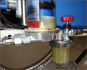

Und da der Diesel im Filter auch nicht klar aussieht, ahne ich, dass da was verstopft ist:
Hits:	56
Größe:	73,6 KB
Hmmmpppfff. Für heute ist erstmal Schluß. Morgen mache ich mal den FlocoTop sauber und versuche es mal mit Diesel direkt aus einem Kanister.
Gibt es sonst noch was, was ich saubermachen kann / muss?

Also Dein Filter sieht beschi... aus. Wechsel den erstmal.

Stimmt, so sieht mein Filter nicht mal nach der Saison aus. Meine muß ich zum Winter auch immer 2 mal starten, dann läuft sie.

Gutn Morgen Klaus!
Das sieht ja beschi….en aus!
Wasser im Öl!
Wenn wir auf solche Anlagen kommen tauschen wir meist den Floco Top komplett aus, der mag nämlich kein Wasser und der Schwimmer kann dir nach einiger Zeit verkleben!
Aber versuch es, bau den FlocoTop aus und entleere ihn so gut wie möglich, ersetz den Filtereinsatz (bekommst du jedem Installateur), vielleicht gelingt es und sieh dir den Tank an wo er ansaugt, vielleicht hast du einen Entleerstopfen damit du das Wasser ablassen kannst!
Sollte der Brenner mit sauberem Öl nicht starten, gib einfach bescheid!
Die 20-30sec wo „nichts“ passiert vor Brennerstart braucht er zum Vorwärmen der Düsenstange, erst wenn diese ca. 70°C hat startet das Gebläse!
Wünsch dir guten Erfolg!

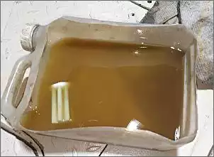

Ich habe mal 2l Diesel aus dem Sumpf abgelassen
