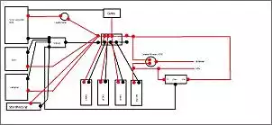

  #70
Alt 25.09.2025, 06:45
Ankerer Ankerer ist offline
Registriert seit: 09.10.2021
Beiträge: 158
Boot: Aquanaut 900 AK
62 Danke in 34 Beiträgen
Nachdem ich jetzt alle Anschlüsse nochmal durchgegangen bin, kann ich in meinem Kopf keinen Fehler finden.
Ich habe das Schema mal skizziert.
Die ganzen Sicherungen habe ich jetzt mal weggelassen, das wäre zu unübersichtlich geworden.
Die Ströme vom Ladegerät/Solar werden addiert, die Verbraucher subtrahiert.
Sobald die Starterbatterie voll ist und der Orion auf die LiFePo umschwenkt,
werden seine Ströme aber auch subtrahiert. Der hat aber nur eine Masse,
da kann nichts falsch angeschlossen sein.
Wer hat eine Idee? Geht das technisch einfach nicht?
Edit: Rechts am Lynx ist natürlich noch die Masse vom Motor dran, die habe ich jetzt vergessen
Hits:	39
Größe:	33,1 KB

So! jetzt zeichnest du bitte noch die Masse vom Lynx ein so wie es ist (kann nicht genau erkennen wo das ist)
Ich glaube da ist dein Problem, alle Massen müssen links auf den Shunt, auch die Motormasse.

wenn ich die Zeichnung in #70 richtig interpretiere sind alle 4 Batterien auf der Battery Minus Seite (B) des Shunt angeschlossen.
Die Starterbatterie müsste aber auf der LOAD Minus Seite (A) angeschlossen werden.

So ist es.
dafür ist diese Zeichnung etwas besser geeignet(anhang)
https://www.victronenergy.com/media/...92747536c6.png
Die Verbraucher kommen dann A Port des Shunts und an den +12V ausgang der Auxbatterie.

Die Bilder zeigen immer eine getrennte Masse zwischen Starter und Verbraucher Batterie, was bei mir nicht der Fall ist, da die Masse aller Batterien auf dem Lynx liegen. Das hat den Hintergrund, dass ich Notfalls auch über die LiFePos den Motor starten können möchte.
Wenn ich das so aufbaue, wie auf den Bildern, müsste meine Masse der Starterbatterie und damit der Lichtmaschine statt auf die Sammelschiene des Lynx, auf die Klemme A des Shunts und damit auf die Load Seite, statt auf die Battery Seite.
Ich muss mir das mal aufmalen, ob das dann überhaupt noch so funktioniert, wie ich mir das gedacht habe.

Ich hab auch eine verbundene Masse, das ist kein Problem.
Bei mir hängt die Starter auch auf der Sammelschiene also der Load seite.(glaub ich müsst ich mal nachsehen)
