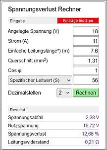

Was mir aufgefallen ist - deine SAE Kabelverlängerung hat nur 16 AWG.
Also gerade einmal 1,31 mm2. Das ist ziemlich wenig für die Ströme, auch wenn bis 20A zulässig sein sollen.

Bei dem dünnen Kabel würden rund 6% der Leistung verloren gehen, bevor sie überhaupt am Regler ankommt.
Das ist ganz schön viel Verlust.
Bei 100 Watt (also 50%) ist der Verlust immer noch 3%.
Wobei das für die in der Beschreibung stehenden 12 Fuss gilt.
Bei "Größe" sind hingegen 7,6m angegeben, der Verlust steigt hier auf über 10%.
Nee, das Kabel halte ich für zu dünn. Keine gute Empfehlung.

Name:	2022-06-03 Spannungsabfall.jpg
Hits:	19
Größe:	51,7 KB

Wieso ist das Quatsch?
Anhang 957854
mein Messung am Panel und meine Messung am MPPT Regler sagen was anderes... zudem ist die Leitung ja die ich verlinkt habe auf beiden Seiten mit SAE steckern versehen... und am MPPT Regler wird diese direkt angeschlossen... es wird also ein Stück abgeschnitten... es sind also nicht die vollen 7,5m bei mir verlegt...
auch meine Leistungsergebnisse des Panels sagen ebenfalls etwas anderes...

Es gibt hier zwei zu betrachtende Dimensionen.
Das eine ist die reine Strombelastbarkeit. AWG16 - also die 1,3 mm² - sind als Einzelader bis 20 Ampere, mehradrig bis 3 Adern bis 10 Ampere spezifiziert.
Das haut also gerade noch so hin. Und so hoher Strom fließt ja auch nicht regelmäßig dauerhaft.
Das andere ist der Spannungsverlust auf so einer dünnen Leitung.
Und hier reden wir von über 2 Volt, die gar nicht erst am Regler ankommen.
Es ist ja überhaupt kein Problem, von vornherein einfach 2,5 mm² oder 4 mm² zu verwenden. Darum ging es mir.
