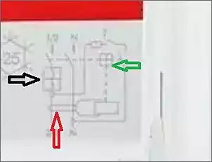

Zitat von NIDO Beitrag anzeigen
Nein! Tut er nicht!
Lt abgedruckten Schaubild schon
Überstrom wird an einem Pol erfasst... Aber abgeschaltet werden beide

Gefordert laut DIN ist eine Allpolige Abschaltung. Die ist beim ABB gegeben.
Es ist wie Billi richtig sagt, es ist zwar nur ein Pol abgesichert, die Abschaltung erfolgt aber allpolig. Damit ist der Norm genüge getan.

hier nochmal das Schaltbild erklärt..
Hits:	29
Größe:	20,8 KB
schwarzer Pfeil: Dies ist die Überstromauslösung... diese ist nur in der Phase verbaut.. da der selbe Strom ja zurück muss der durch die Phase zum Verbraucher geht kommt der Strom über N wieder zurück... daher reicht die Überstromauslösung auch in einer Phase... dies ist die Leitungsschutschalterfunktion (LS)
roter Pfeil: Dies ist die Spule die den Differenzstrom Misst... fließt zwischen L1 und N ein unterschiedlicher Strom wird hier eine Spannung Indiziert die den Fehlerstromauslöser rechts daneben auslöst... dies ist die Fehlerstromfunktion (FI)
Grüner Pfeil: Die gestrichelte Linie zeigt die Mechanische Verbindung zwischen den beiden Abschaltkontakten... daher wird immer allpolig abgeschaltet.
Geändert von billi (21.01.2022 um 07:18 Uhr)

der LS braucht nicht Zweipolig zu sein... nur Zweipolig abschalten...
zur Erklärung...
der LS Sichert (wie schon weiter oben erwähnt) eine Stromkreis ab...
wenn also 16A über den L1 in den Stromkreis fließen müssen diese 16 A auch über den N zurückkommen... eine Überstromauslösung im L! reicht also aus um die Sicherung auszulösen... da die Schaltkontakte mechanisch vernbunden sind wird mit auslösen des LS auf der L1 Seite zwingend auch der Kontak auf der N-Seite unterbrochen...
hier steht die Auslösecharakteristik B16 genau wie es dort steht ist es für jeden Fachmann klar ersichtlich das es sich um die Auslösecharakteristik (B) handelt und dieser bei Strömen über 16A auslöst. so steht es auch auf einpoligen LS Schaltern wie in jeder zuhause im Sicherungskasten hat.
tiefer in die Auslösecharakteristik (Thermischer Schutz und Überstromschutz) geh ich hier nicht ein...
der Fehlerstromauslöser wird mit IDeltaN 0,03A angegeben .. d.H. bei einem Differenzstrom zwischen L1 und N von 0,03A lösst dieser aus...egal wie hoch der Stromfluss ist... auch wenn nur 500mA zum L1 reingehen und nur 470mA zurückkommen wird der FI auslösen...
dahinter ist klar das A zu erkennen das aussagt das es sich um eine Typ A handelt

Tatsächlich hat mich die Beschreibung auf der Website etwas verwirrt.
Überall steht ja nur "Auslösecharakteristik B", das es ein A ist aber mit B auslöst erschließt sich nicht jedem da Typ A in der Beschreibung nirgends auftaucht.
Chris
in der Beschreibung nicht.. aber im angehängten Datenblatt ist es ersichtlich
