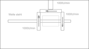

Das andere läuft in Gegenrichtung mit 1000rpm, bezagen auf die Propellerwelle also mit 2000rpm.

Bitte lösch den Beitrag, es ist peinlich! Ganz wirklich....
LG Michael

Wenn du dabei voll einschlägst ist das richtig und zwar bei beiden Varianten, die mit gleich drehenden Props sowie für die mit entgegengesetzt Drehenden. Der einzige Unterschied ist der Radeffekt.
LG Michael

DA!
LG Mibo

Ist doch alles richtig, ein Kugellager zwischen der Welle und dem linken Zahnrad würde 2000rpm machen, zwischen der Welle und dem rechten Zahnrad 0 rpm. Vorausgesetzt, das rechte ist eingekuppelt, das linke nicht

Wer würde wann und warum 2000 U/min machen????
Wir haben 3 Zahnräder die permanent im Eingriff stehen und alle 3 drehen sich mit 1000 U/min wenn ich jetzt an eines der angetriebenen Zahnräder einen Propeller schweiße wie schnell würde der sich drehen? Und wie schnell würden sich die anderen Zahnräder drehen? Hm?
Zitat Einstein:
Diskutiere nie mit Idioten, denn sie ziehen dich auf ihr Niveau hinunter und schlagen dich dort mit ihrer Erfahrung!
LG Michael

Der Prop dreht natürlich 1000rpm, vorausgesetzt ein Zahnrad is mit der Welle gekoppelt. Das andere Zahnrad dreht 2000rpm zur Welle.
Das Zitat nehme ich mir nicht an. Ich kann mir aber nicht vorstellen, daß du, dessen Beiträge ich immer sehr geschätzt habe, das nicht verstehen willst.
Oder wir reden aneinander vorbei.
Volker, ich nehm alle Schuld auf mich....ich bin zu blöd es so zu erklären dass es Andere verstehen können.
Daher neige ich mein Haupt in Demut und ja, möge das andere Zahnrad doppelt so viel drehen als es kann!

Ich kann leider nicht mehr, wenn du nicht verstehst das 3 permanent im Eingriff stehende Zahnräder in einem Winkelantrieb niemals und unter keinen Umständen die Drehzahl untereinander ändern können dann hab ich keine Argumente mehr.
Wenn du dem jedoch zustimmen kannst, dann musst du auch erkennen dass eine, mit einem der beiden angetriebenen Zahnräder verbundenen Welle, genau die Drehzahl des Zahnrades annimmt und nicht 0. Während das nicht verbundene Zahnrad mit seiner nicht änderbaren Drehzahl in entgegengesetzter Richtung läuft. Du kannst einfach nicht sagen 1000 U/min nach rechts und 1000 U/min nach links ergeben 2000 U/min das geht nicht!
LG Michael

Wir reden hier wirklich um Definitionen und aneinander vorbei, das beruhigt mich.
Wir ziehen das Boot an den Äquator, Bug gen Norden, kein Antrieb läuft, nach 24 Stunden hat das Zahnrad wie viele Umdrehungen zurückgelegt?
Stell dir vor, ein Laufband im Keller, auf 10km/h eingestellt. Du läufst mit 10 km/h auf dem Ding. Warum klatschst du nicht nach einer Sekunde vor die Kellerwand?

Wie schnell drehen sich denn die Nadeln der jeweiligen Lager bei den unterschiedlichen Schaltzuständen?
Evtl. führt ja die Frage zu der Erkenntnis, dass der Stefan da doch richtig liegt.

Nur gaaanz kurz, dann bin ich wieder weg.
und jetzt schnell wieder weg....
Bleib nur, es werden alle Fragen beantwortet. Wenn es jetzt um die Nadeln der Lager geht dann hilft dieses Bild weiter. Überleg mal im geschaltenen Zustand ist die Bewegung der Nadeln im Lager null da Zahnrad und Welle starr verbunden sind. Das nicht verbundene Rad dreht sich entgegen der Welle (Bild)was glaubst du wie hoch ist die Drehzahl der Nadeln (rot)? Schätz mal.

Noch ein Versuch.
Wenn wir bei den 1000 U/min für beide Zahnräder bleiben, können wir uns dann darauf einigen, dass der Drehzahl Unterschied des eingekuppelten Zahnrads zur Propellerwelle genau 0 ist ?
Wird weiterhin akzeptiert, dass der Unterschied der Drehzahl des nicht eingekuppelten Zahnrads zur Propellerwelle dann 2000 U/min sind ?
Nichts anderes wird hier die ganze Zeit behauptet.
