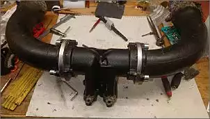

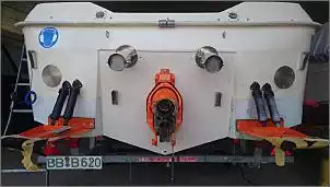

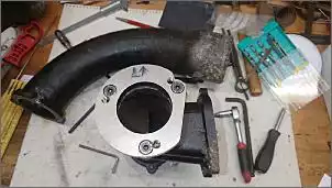

Ah, jetzt weiß ich was du meinst - ne, da passt das Geweih nicht.
Der alte Antrieb ist eh so ne Sache mit Geweih - wenn alles original ist, brauchst dessen altes Geweih - so eins hab ich vor einigen Jahren noch ergattert, da beim neueren Geweih die Anschraubpunkte unterschiedlich sind bzw. eine Schraube anders sitzt. Wenn man allerdings nun eine neue Servolenkung und eine aktuelle Transomgegenplatte hat, dann passt das alles nicht mehr, da die Geweihrohre des alten Geweihs senkrecht nach oben gehen, statt leicht schräg nach vorne.. Ich musste mir einiges einfallen lassen, um das bei mir dann zu realisieren - bei dir ist aber in der Tat kein Platz.

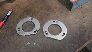

Ich hab bei mir die Rohre leicht verdreht eingebaut mittels 10mm-VA-Ringe, welche ich entsprechend gebohrt habe. Ich musste aber noch mehr anpassen, wie nur das auf den Bildern.
Hits:	6
Größe:	124,5 KB
Hits:	6
Größe:	104,9 KB
Hits:	7
Größe:	110,4 KB
Hits:	7
Größe:	112,5 KB

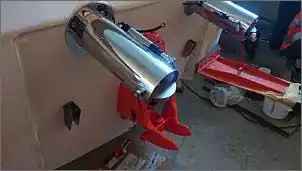

Schalldämpfer habe ich diese hier zusätzlich zur Umschaltung:
Hinten die Klappen werden pneumatisch geschlossen
Hits:	11
Größe:	92,5 KB
Hits:	16
Größe:	98,0 KB
Der Druck geht dann unten zu den Bohrungen raus - vor allem unter Last merkt man den Unterschied, bei Standgas eher weniger. Aussenstehende denken aber dennoch, ist offen.
Wenn du nur Gitter innen einbaust, wird das nicht viel leiser werden. Hatte das auch mal gemacht (ein Blech gelocht, dann rund gedengelt und hinten angepunktet). War nicht leiser, aber dafür wurden die heissen Abgase länger gebündelt und mir brannte in den Corsaendrohren der Gummi der Rückschlagklappen weg.

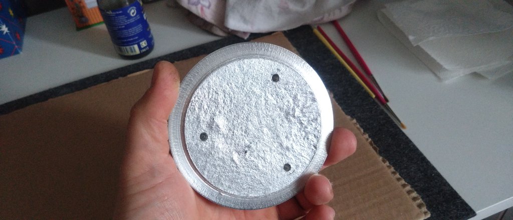

Ja der Ausgang ist verschlossen mit einer Platte, ja ich hoffe das ist auch alles dicht....
das sehe ich bei Erstwässerung, dann las ich es erstmal einen Moment auf dem Trailer mit dem Heck im Wasser stehen, so seh ich gleich ob alles wirklich dicht ist....
ich denke ich werd oben eine Art Abgasschleife ziehen, die Riser anderherum aufstellen und aus VA etwas anfertigen, was ich dann mit den Riser verschrauben kann, dann sind die angebrachten Schrauben ja aussen, da hätte ich Platz, wenns nicht anders geht....
Gestern hab ich mal bei meiner Marex nach den Bowdenzügen gesehen, wie es dort funzt, da war ich erstaunt wie spät der Gaszug anschlägt, aber eine kleine Orientierung hab ich jetzt, aber hier sind die Züge etwas anders gelegt....

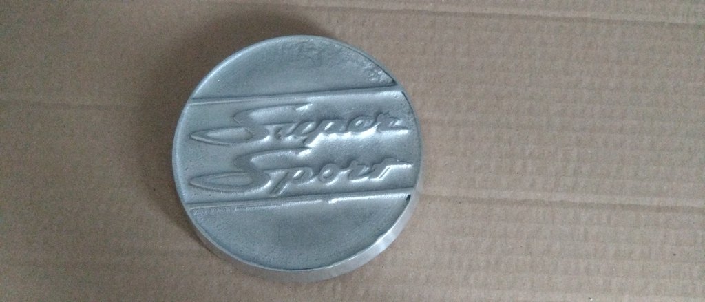

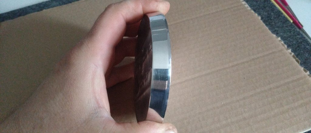

Hallo alle miteinander,

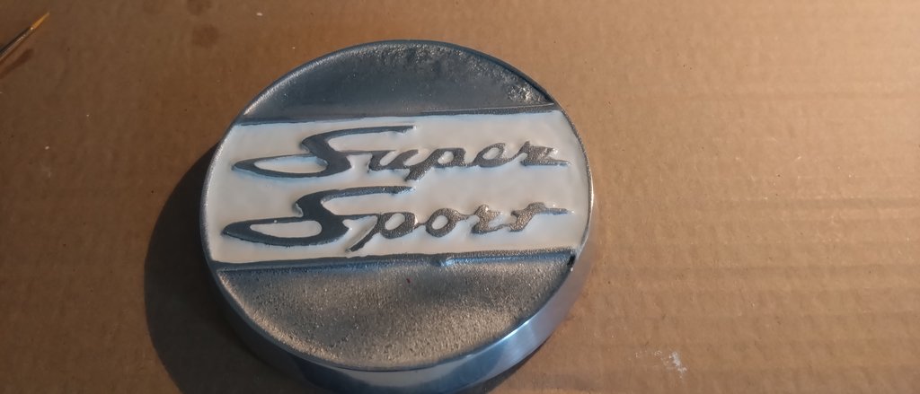

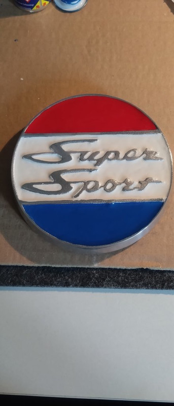

heut mal noch ein...zwei Fotos, vom weiteren Arbeiten an der 19er,

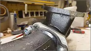

das Motorhaubenlogo hat mal ganz gut geklappt, ein Freund hat es mir netterweise nach dem Guss abgedreht und sogar 3 Gewinde eingeschnitten, ich hab es dann versucht dem Original mit Emailfarben nachzuempfinden.....
so werde ich es verbauen, nachdem ich die große Haube nochmal mit Klarlack überziehen werde.....

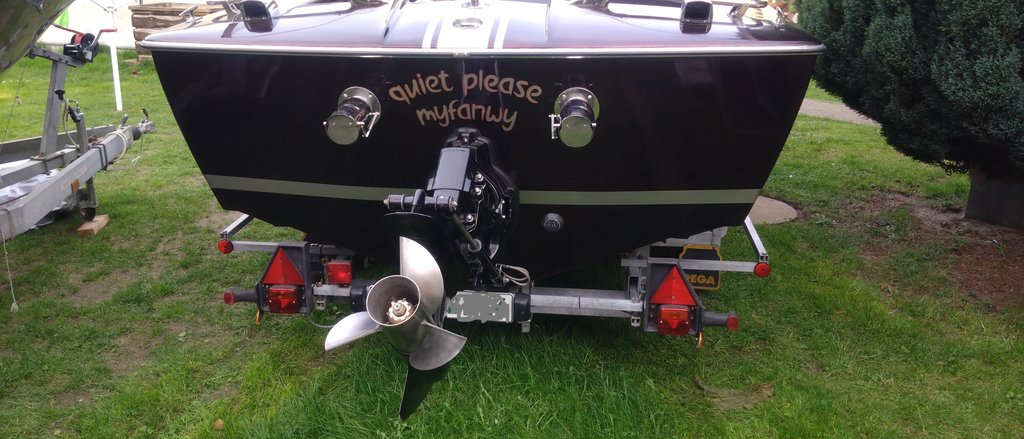

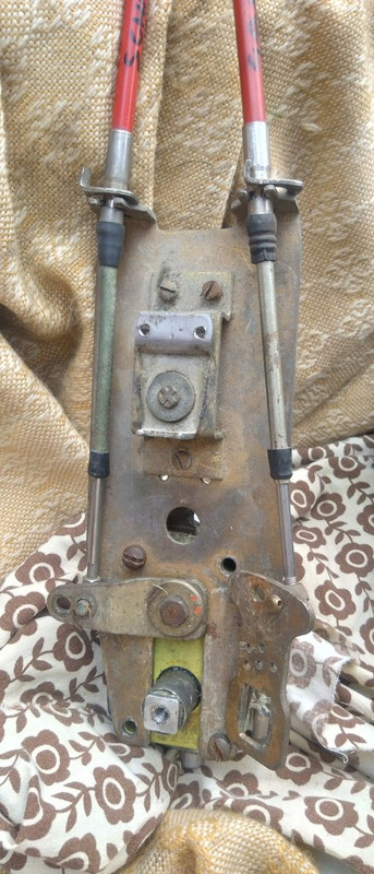

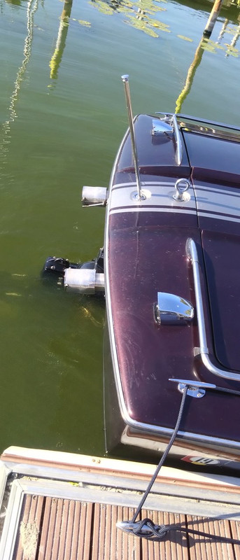

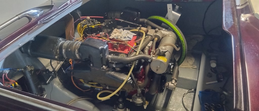

mit verbautem Antrieb ...ich hoffe der Prop ist die richtige Wahl
bei der Einstellung für die Schaltung und dem Standgas kam ich auchetwas weiter,
Die Bowdenzüge sollten passen, aber der Motor lief permanent zu hoch, an den Rochestern kann man nicht sehr viel einstellen, aber es stellte sich heraus das eine verdeckte Feder der 2. Klappenstufe defekt war aber das beste bis ich es endlich sah, war ein Gestänge welches minimal verbogen war....tja den Fehler findet man meistens zum Schluss.....
so kommt die Erstwassererung endich mal näher, wollte ich eigenlich schon längst erledigt haben aber die liebe Zeit....
hier mal das Innenleben der Morseschaltung

Bin richtig begeistert! Tolles Projekt, Respekt!
Was für ein Propeller ist es? 21er? Dürfte gut damit laufen, hatte ich auch drauf. Ich hab den noch als 23er, falls du noch ne Steigung höher brauchst (also leihweise zum testen, bzw - falls der überraschenderweise stimmen sollte, was ich sehr bezweifle, dann kannst den auch haben).
Ich hab den 21er Cleaver gegen einen 21er Ballistic ersetzt - Endgeschwindigkeit war etwas höher noch und Beschleunigung deutlich besser. Könntest auch mal leihweise testen, wenn du Bedarf hast.

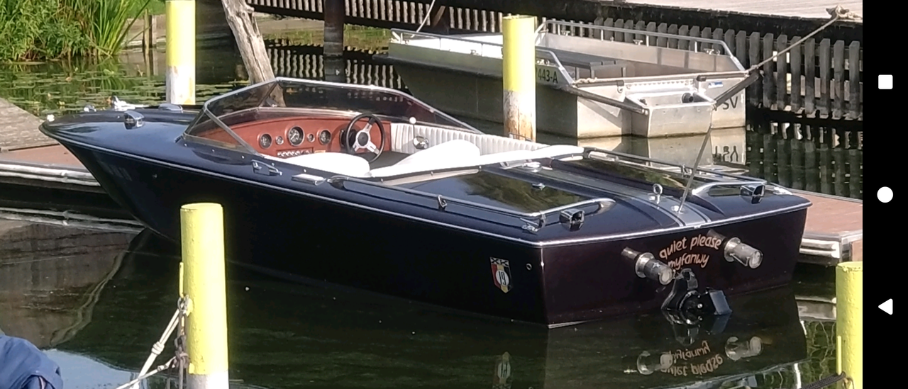

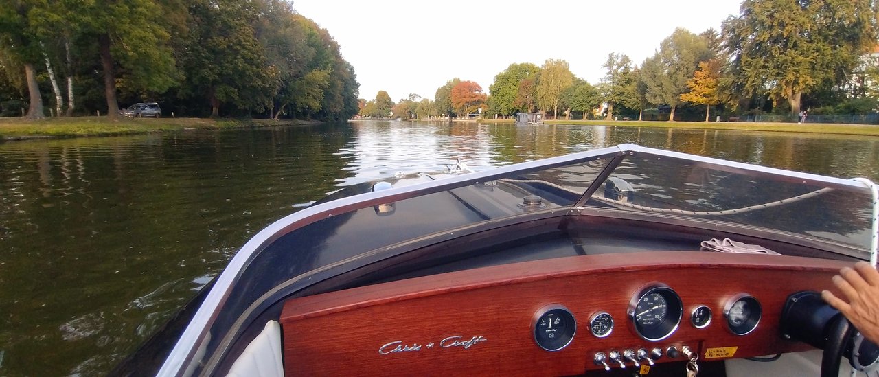

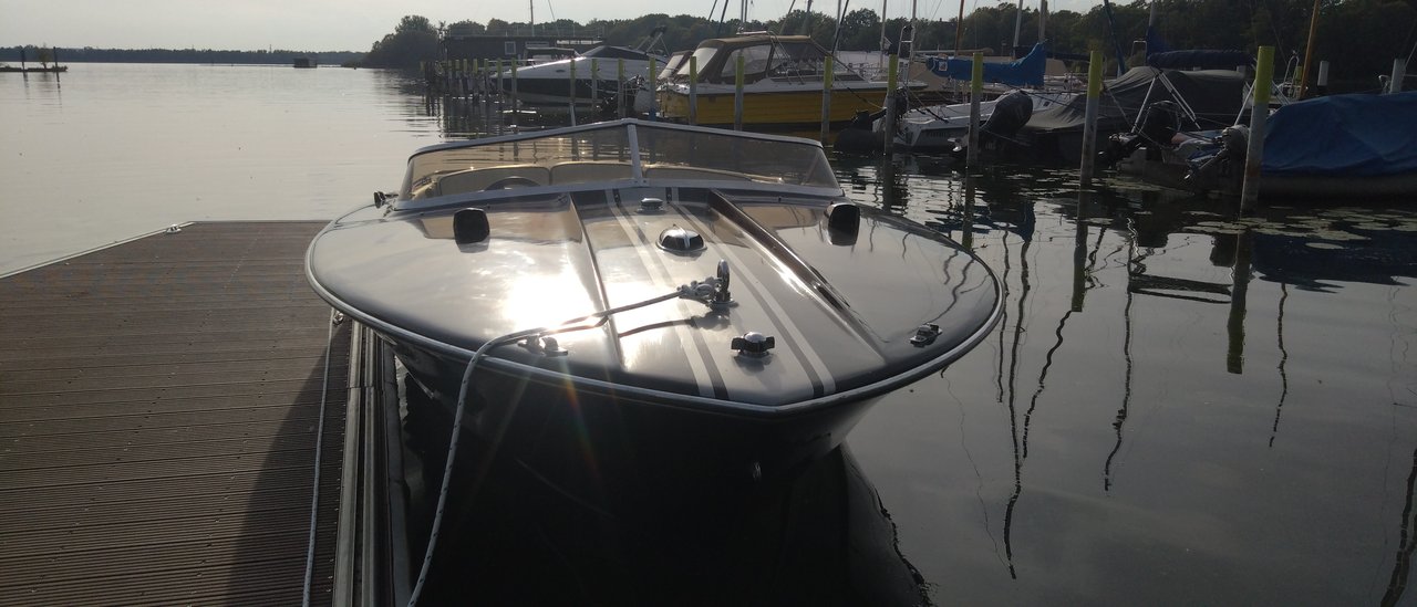

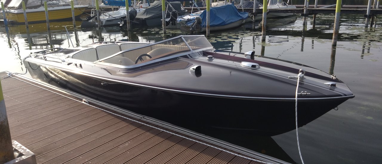

Die Saison neigt sich leider dem Ende, das hieß für mich nochmal nach dem Urlaub RANKLOTZEN, um endlich die letzten Probleme der ersten Probefahrt auszumerzen.....
letztes Wochenende war es endlich soweit, die Probefahrt stand an und was soll ich sagen, ich war begeistert. Alles hat mal gepasst, bomben Wetter, super fahrendes Boot, der Prop war auch in Ordnung, Schaltung (Mein Sorgenkind) zum Glück auch.....
Ich hab sie vor der Restauration ja nie fahren können, aber eine klasse Ausfahrt, der Motor hatte mir noch etwas sorgen gemacht, die Abgasausgänge habe ich nochmals verändert, die Schaltung war nicht sauber, der Microtaster inklusive..... das musste vorher noch behoben werden.
Aber nach 4 Jahren nun der Arbeit schönster Lohn....
hier ein paar Fotos im Wasser und nicht in der Werkstatt...
Euch allen einen schönen Saisonausklang von meiner Seite.....
Wer fragen hat, sollte sie einfach stellen.....
Grüße Toni
