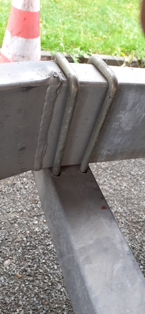

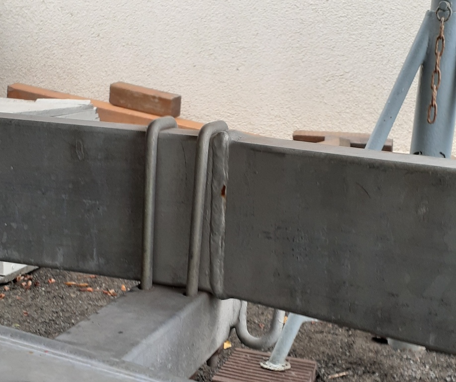

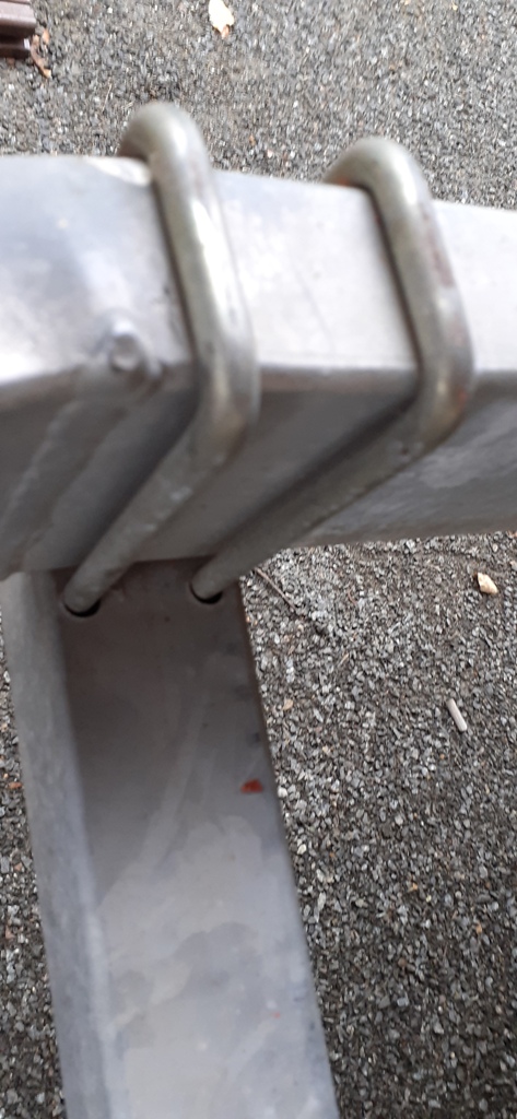

Ich würde gerne Julian und Steffen bestätigen.
Der HEKU hat an dieser Stelle (vielleicht auch nur bei bestimmten Baujahren) eine Schweißnaht.
Mein Heku 2t Trailer ist von 1997.

Außer das raube durchs Zinkspray sehe ich da jetzt nicht die gravierende Unterschiede bei den letzten Bildern der Schweißnaht zur gerissenen. War die vielleicht auch ab Werk schon so?

Ich würde das auch mit einer Schruppscheibe soweit, wie möglich entfernen und dann durch einen Schweißer fachmännisch wieder überbraten lassen.

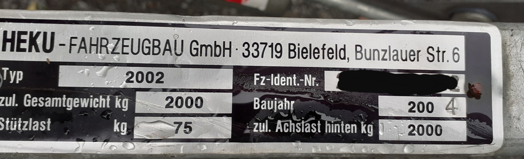

Ich habe heute mal die Stützlast gemessen. Diese liegt bei 100 -110kg.
Laut Hersteller soll die bei 75kg liegen.
Dann werde ich da wohl auch irgendwie die Achsen anpassen müssen.

Schau mal ne Seite vorher auf mein Bild mit dem Typenschild.
Das klärt die Glaubensfrage
Steffen
