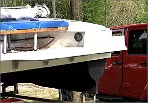

Die beiden Rümpfe haben hinten noch eine kleine Fine dran, da ich möglichst wenig Widerstand haben will, möchte ich diese gerne entfernen. Was meint ihr hat das Nachteile beim Fahrverhalten, oder ist es unter Motor egal
Ich habe so etwas auch an meinem Kat - da sind sie noch deutlicher ausgeformt.
