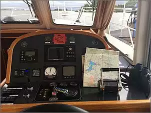

Spickzettel wegen der Höhe
Instrumentenschalter an. Plotter an. Die Ruderstandsanzeige rührt sich erstmal nicht. Kurz überlegt, dann einfach mal auf Verdacht den Autopilot auf „Standby“ eingeschaltet. Ah, läuft doch. Nochmal kurz überlegen und einen Ablegeplan machen. So richtig in die Vorspring eindampfen, um mit dem Heck wegzukommen, kann ich im Einhandbetrieb irgendwie schlecht. Also machen wir es auf die einfache Art mit Bug- und Heckstrahlruder. Leinen los, das Schiff bewegt sich keinen Zentimeter von der Stelle und mit kurzen Stößen der Strahlruder wird vom steuerbordseitigen Kai abgelegt. Bugstrahler ein wenig mehr und so hat die Bugspitze gleich die richtige Richtung. Puh. Läuft. 9.30 Uhr abgelegt. Mal ein wenig den Gashebel nach vorne schieben, der Motor dreht etwas höher und es geht vorwärts.
Oh man, ich fahre wie ein Anfänger! Was ist das für ein Rumgeeier! Das hydraulische Ruder lässt sich spielend leicht bedienen und ich übersteuere anfänglich ständig. Zum Glück ist am frühen Samstagmorgen die WSP nicht zu sehen, sonst würden die glauben ich wäre besoffen.

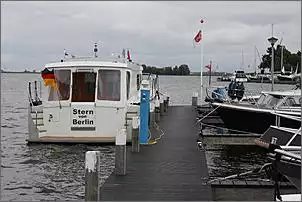

Hits:	254
Größe:	97,8 KB
Am Tankstellensteg
