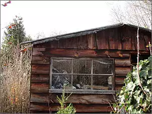

Die einzige Stelle am Grundstück die unbeschattet ist und nicht gerade mitten auf der Wiese, ist das Süddach eines kleinen Schuppens in dem auch Strom verlegt ist.
Hits:	144
Größe:	123,0 KB
Meine Überlegung ist jetzt, ob ich aufständern soll, um bei niedrig stehender Sonne eine bessere Ausbeute zu haben oder doch lieber flach aufs Dach schrauben.
Aufständern hätte den Vorteil, daß kein Schnee drauf liegen bleibt und den Nachteil erhöhter Windanfälligkeit. Das ist ungeschützt direkt auf der Bergkuppe und da pfeift es manchmal ganz schön.
Was würdet ihr machen?
Vor der Bestellung muß ich entscheiden welche Befestigung ich kaufe.

Alt 29.11.2018, 11:50
billi billi ist offline
Beiträge: 42.130
37.919 Danke in 22.693 Beiträgen
ich würde flach bauen und beheizbare nehmen... dann bleibt auch kein Schnee drauf liegen...
Ein Windrad dazubauen.
Bei einem (Fast-)Flachdach würde ich auf jeden Fall einen Ständer druntersetzen. Davon wird Dir sicher nicht das Dach abheben. Es gibt doch sicher genaue Winkelberechnungen für Deine Wohngegend für die beste Effektivität.
Grüße aus Randberlin, Rocco

Wenn du deinem Dach traust was draufzuspaxen dann Ständers auf. 35° oder 40° für´n Winter. Die Module und die Tragsysteme halten. Es kommt wie gesagt nur auf dein Dach an, ob du da was findest das hält.
Und: Dann siehst wenigstens auch dein Modul jeden Tag
  #73
Ja, das mit dem Dach trauen ist gerade mein Problem.
