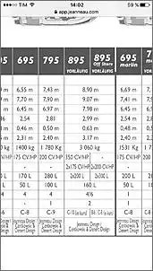

Zitat von flyer-jim Beitrag anzeigen
Glückwunsch zum neuen Boot. Ist mit Sicherheit eine gute Wahl.
Ich lese schon schön seit einiger Zeit vieles im Netz über die 895 auch im Bezug auf die Motorisierung, da ich mich in absehbarer Zeit auch vergrößern möchte.
Eigentlich war ich immer ein Gegner einer Doppelmotorisierung aus den bekannten Gründen von Kosten bei Service und Sprit. Mittlerweile hat sich dies aber geändert. Bei einer Doppelmotorisierung kommt man mit weniger Drehzahl ins gleiten. Auch die Marschfahrt wird mit etwas weniger Drehzahl erreicht was ich sehr wichtig finde. Außerdem ist die Endgeschwindigkeit bei den Tests immer etwas höher, was mir jetzt aber nicht wichtig ist. Der Mehrverbrauch hält sich bei zwei Motoren auch in Grenzen. Vorteil für den Einzelmotor ist jedoch, dass ein Yamaha 350 natürlich einen schöneren Motorenklang hat als zwei 200 PS Yamahas. Auch die Vibrationen sind beim 350 PS Motor geringer. Der Motorenklang ist ja auch ein wichtiger Punkt. Ist also eine reine Geschmackssache und somit eine schwierige Entscheidung....
Bin gespannt wie deine Wahl ausfällt.
Wir haben uns für die 2x200 Yamaha entschieden.
Auf dem Jeanneau-Stand war man sich allerdings anfangs auch nicht einig, was die bessere Wahl ist.
Ich wollte auf jeden Fall die Offshore-Variante (wg. verstärktem Spiegel und größeren Tanks).
Was ich nicht wusste: die Offshore hat 600 kg Beton im Kiel.
Ich denke, die 300 PS wären zu knapp.
Das was Du oben schreibst ist in der Tat so.
Man braucht mit einem Motor mehr Drehzahl um ins Gleiten zu kommen.
Selbst bei der ökonomichsten Gleitfahrt (und nur die ist wichtig für uns) braucht der eine Motor mehr Sprit.
Dazu kommt noch, dass man Ladestrom aus 2 Lichtmaschinen hat.
