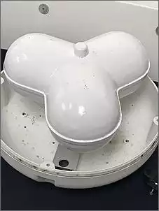

Standard Was hab ich da?
habe es mir heute mal vor Ort angeschaut, habt Ihr so einen Reflektor schon mal gesehen? Ist jedenfalls kein Oktaeder... Durchmesser ca. 40 cm, taugt der etwas?
Hits:	70
Größe:	35,1 KB
LG
Duke

Alt 16.02.2017, 17:38
Benutzerbild von HimbeerToni
HimbeerToni HimbeerToni ist offline
Registriert seit: 27.12.2014
Ort: Lippe/Grou
Beiträge: 671
Boot: Pauline, Bege 1000 OK
941 Danke in 377 Beiträgen
Dürfte ein Tri Lens sein.
Die schneiden bei den Tests ganz gut ab .... für passive Reflektoren.
