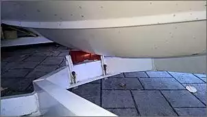

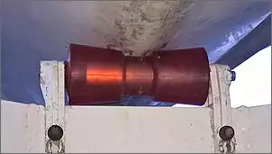

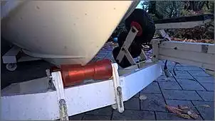

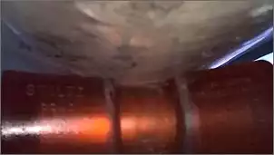

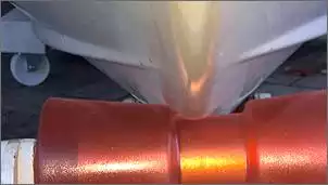

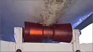

Hallo Alex,
Danke für deinen Hinweis.

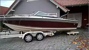

Ich habe im Rahmen meines Refit auch die alten Rollen (gemischt, schwarze und gelbe, aber in sehr schlechtem Zustand) durch neue gelbe ersetzt.
Im Boot habe ich auch einen neuen Tank eingebaut. Der alte war komplett eingeschäumt und das habe ich nun auch wieder bei dem neuen Tankbett gemacht. Meine Sorge ist vor allem, dass beim slippen das ganze Bootsgewicht kurze Zeit über zwei Rollen auf der Splipmatic laufen, das sind in meinem Fall ca. 1.400 kg also im ungünstigsten Fall 700 kg auf einer Rolle
Habe letzt Woche das Boot wieder auf den Trailer gezogen und gezielt auf die Rollen geachtet. So sah das bei mir dann aus:

Motor und Antrieb sind noch nicht drin, so hat der Rumpf ca. 1.000 kg. Beim hochziehen auf die Wippe
sieht man deutlich wie sich der Kiel im Bugbereich in die Rolle eindrückt. Weiter hinten verformt sich die Rolle ebenso, sie wird im Bereich der Kanten abgeflacht, sieht man aber schlecht auf den Bildern. In der Mitte liegt die Kielrundung auch auf der Rolle auf. Meine Befürchtung war auch, dass sich der Rumpf im Bereich des neu geschäumten Tanks evtl. eindrückt. Ohne Schaum war die Gfk-Schale schon etwas weich. Ich konnte aber keine Verformung feststellen.
Jetzt steht das Boot so erstmal über den Winter, im Frühjahr werde ich mal sehen ob ich die Rollen auch abdrehe.

Hallo Seeigel,
ich würde mir mal den Trailer genau anschauen. Sind die Kielrollen horizontal in einer Flucht? Wenn ja, wie konnte dann die mittlere Rolle den Kiel nach oben drücken? Verwindet sich der Trailer evtl., weil zu schwach dimensioniert oder ist was gebrochen?
Normalerweise müsste der Kiel doch sauber auf den Rollen aufliegen, da dürfte sich dann auch nichts verformen, auch wenn das Boot gut verzurrt ist.
Gruß Axel

Also der Trailer ist ein Arco-Trailer 750 M . Der dürfte wohl groß und stabil genug sein , für ein 4,2 m und nicht allzuschweren Ruderkahn . Die einzelnen Rollen sind so angeordnet , daß je eine Einzelrolle im ersten Drittel und eine in der Mitte etwa sitzen . Am Heck liegt der Kiel auf einer der Rollen einer 2-Rollen-Wippe . Außerdem sitzen die beiden kleinen Seitenkiele im hinteren Bereich auch jeweils auf einer Rolle . Alle Rollen wurden direkt an das Boot in der Kielbreite sowie auch Durchmessermäßig (da die Rollenhalterungen original in einer Ebene liegen) ausgedreht . Die Befestigungsgurte (50 mm Ratschengurte) sitzen im ersten Bootsdrittel und der hintere ziemlich weit am Bootsende . Da der Mittelkiel und beide Seitenkiele genau an diesen Punkten ins Boot "verformt" wurden , kann es schon so sein , wie der Bootsbauer es formuliert hat . Der Schaum ist nass und dadurch weich geworden . Vermutlich als das Wasser im Boot in den hinteren Staukasten reingeschwappt ist . Von dort kann es nämlich unter die Innenschale gelangen . Durch die Ratschengurte können sehr hohe Kräfte gegen die Rollen gewirkt haben und haben damit wahrscheinlich den Bootskörper zusammengepresst . Ein weiterer großer Fehler von mir war es wohl , daß ich die Gurte immer angespannt gelassen habe . Im Moment schwanke ich noch , ob ich den Kahn als Süsswasserboot im sicheren Gewässerbereich verkaufen soll und mir was Neues zulege (Bodden , Küste !!) , oder es riskiere dort damit weiter zu fahren . Es ist nichts gebrochen und solange geht er nicht unter . Aber ein gutes Gefühl habe ich nicht mehr . Da werde ich mir wohl für Dänemark ein paar schwimmflügel besorgen , oder die "Holde" als Rettungsfloß mißbrauchen .

und gleich nochmal
Wo bekommt man solche Auflagen , welche eine waagerecht liegende Rechts/Links Spindel haben (keine Ahnung , wie die richtig heißen ) . Ich habe auch keine beim Stöbern in diversen Shops gefunden (ausser einer seeeehr betagten gebrauchten) . Die mit der vertikalen Spindel sind zu lang und setzen eventuell bei der Fahrt auf . Wenn das Boot auf den Rädern liegt , habe ich nur maximal 10 cm Platz zwischen Rahmen und Bootsboden . Außerdem habe ich mir extra 'ne schöne Gangway raufgebaut , welche dann auch im Wege wäre .
Uwe
